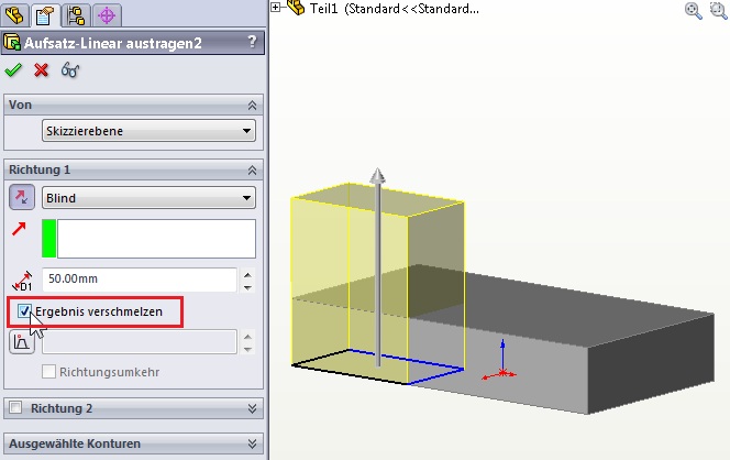

Ich wollte gerade ein Einzelteil erstellen welches aus 2 Features besteht. Ich hab beide ausgetragen und wollte nun gerne das die Teile der Körper die sich durchdringen zu einem Körper werden und alles andere entfernt wird. Ich weiß das es diesen Befehl bei Auto-CAD gibt und hoffe das SW diesen Befehl auch beinhaltet.
Nun meine Frage, wo finde ich diesen Befehl.
Und noch mal zur Info ich erstelle ein Teil und keine Baugruppe.

Im Dialogfeld für das Austragen: Ergebnis verschmelzen
(sollte eigentlich voreingestellt sein)

Der Befehl lautet kombinieren.
Er funktioniert aber nur, wenn du die beiden Features vorher nicht verschmolzen hast, also 2 Körper entstanden sind.

Vielen Dank, war bei mir nicht drin.
Klappt jetzt super.

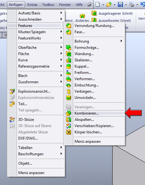

Kombinieren??  wo finde ich diesen Befehl?

Hey, am einfachsten wenn du einen Rechtsklick auf die Featuresleiste machst, dann Anpassen --> Befehle --> Features und bei mir ist der Befehl in der untersten Zeile der dritte von links.

Original erstellt von giorgio40:
Hallo giorgio,
da du SWX 2012 verwendest, hast du auch die Möglichkeit Befehle zu suchen und dir anzeigen zu lassen wo
diese im Menü zu finden sind, dass geht nur sollange der gesuchte Befehl nicht ausgeblendet/ausgegraut ist.
Du kannst auch direkt aus dem Suchergebnis den Befehl starten.
