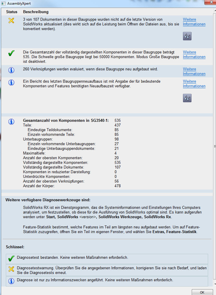

Frage3: Stelle mal eine Bild vom assy-experten hier rein (wie gross/wie tief?)
Frage4: dto Bild vom Feature-Tree => Hast Du Minus-mates?
Ansonsten: performance-optionen auf träge gestellt?

Anbei Bild vom Ass_exp einer typischen Baugruppe, die ich so verwende. All meine Baugruppen sind grundsätzlich sehr ähnlich. Diese hier ist eher klein, aber idR. nicht mehr als 3x so groß wie diese.
Ich hab keine Minus-Mates.
Wo finde ich diese performance-Option ?
