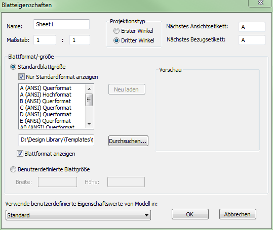

ich bin gerade dabei ein paar Zeichnungen von unseren Anlagen zu zeichnen.
Ich bin es von der "Dreitafelprojektion" normalerweise gewohnt, dass sich vorne die Vorderansicht, rechts die Seitenansicht von Links und unten die Draufsicht befindet.
Wenn ich jetzt jedoch in SWX eine Zeichnung erstelle und die Projezierte Ansicht verwende, dann befindet sich rechts die Seitenansicht von Rechts und unten die Ansicht von Unten.
Wie kann ich das ändern? Möchte wie gesagt das die Ansichten wie gewohnt auf meinem Blatt habe.
Jemand ne Idee wo bzw. wie ich das umstelle?
Vielen Dank

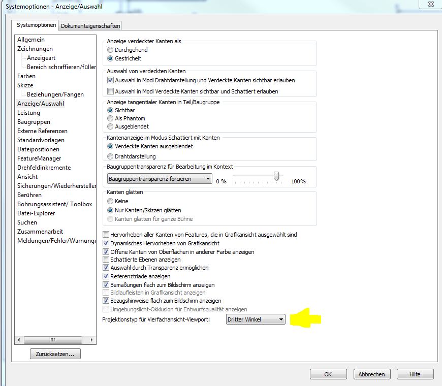

In den Systemeinstellungen unter Projektionswinkel.

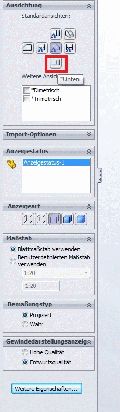

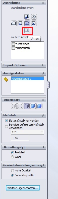

Hallo Günter,
danke für deine Antwort, aber wenn ich nun den Projektionswinkel auf "dritter Winkel" stelle, dann bleiben die Standardansichten beim Einfügen des Modells im Blatt unverändert.
Ich möchte wie gesagt das die Ansicht "Unten" durch "Oben" ersetzt wird, denn so ist es normalerweise ja auch richtig.

erstellt am: 30. Jul. 2012 14:08    Editieren oder löschen Sie diesen Beitrag!  <-- editieren / zitieren -->   Antwort mit Zitat in Fett Antwort mit kursivem Zitat    Unities abgeben: 1 Unity (wenig hilfreich, aber dennoch)2 Unities3 Unities4 Unities5 Unities6 Unities7 Unities8 Unities9 Unities10 Unities Nur für marco.w 10 Unities + Antwort hilfreich
Ich kann mich Günther nur anschließen!
... bei mir funktioniert es auch einwandfrei!
Wo hast du denn die Projektionsdmethode umgestellt?
ich nehme an, nicht in deiner Zeichnung??
Wenn du das so eingestellt hast, wie es Günther empfohlen hat, wirkt sich das nur auf zukünftige Dokumente aus.
wenn du das in einer bereits erstellten Zeichnung ändern möchtest, dann..:
RMB im FM auf Blatt-->Eigenschaften-->siehe Bild 3 oben

erstellt am: 30. Jul. 2012 14:23    Editieren oder löschen Sie diesen Beitrag!  <-- editieren / zitieren -->   Antwort mit Zitat in Fett Antwort mit kursivem Zitat    Unities abgeben: 1 Unity (wenig hilfreich, aber dennoch)2 Unities3 Unities4 Unities5 Unities6 Unities7 Unities8 Unities9 Unities10 Unities
Jetzt passt alles
Hab es nur in den Systemoptionen geändert, nicht aber in den Blatteigenschaften.
