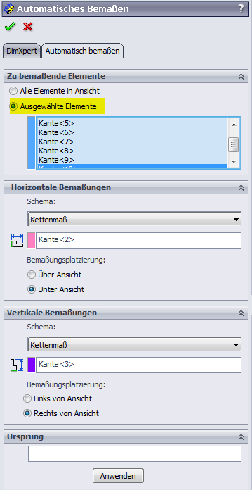

hallo, kann das tatsächlich wahr sein, dass es immer noch keine Möglichkeit gibt in einer SDW klassische Kettenmasse einfachst zu erstellen? Ich muss für jedes einzelne Maß meiner Maßkette jede Hilfslinie zweimal definieren und auch jedes einzelne Maß vertikal ausrichten. Bitte sagt mir, dass SWX das automatsiert hat!

Geht sicher

Danke aber wie kann ich das manuell machen? Ich habe ein relativ großes Anlagenlayout aus zahlreichen mehr oder weniger komplexen Komponenten, in dem ich aber nur ganz bestimmte Kettenmaße manuell anbringen muss. Geht das hiermit auch und wie muss ich da vorgehen? Stefan

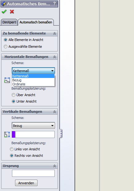

Hallo Stefan,
Reiter Beschriftung-->Bemaßung-->automatische Bemaßung-->zu bemaßende Elemente-->ausgewählte Elemente-->Bei horizontaler und vertikaler Bemaßung auf Kettenmaß einstellen und dann auf die zu bemaßenden Elemente klicken--> ok.

Hallo Olaf, Danke für die Erklärung - ich hab das in allen möglichen Varianten probiert, muss aber entsetzt feststellen: SolidWorks kann das nicht oder vielleicht nur bei einfachsten Teilen mit einer Hand voll Kanten. Wie gesagt, ich habe sehr komplexe Baugruppen, aus denen ich einzelne Kanten selektiert mit Kettenbemassung bemaßen muss. Bei der von dir beschriebenen Vorgehensweise habe ich folgende Probleme festgestellt:
1) wie genau muss/darf ich das Bemassungsmenü aufrufen? Ich gehe über Beschriftung und intelligente Bemassung, erst dann öffnet das Menü
2) nach der Umschaltung auf automatisch Bemassen braucht SWX je nach Komplexität der Zeichnung eine gewisse Ruhezeit bis man weiterarbeiten kann. Was passiert hier? Wenn ich doch dann nur  manuell selektieren möchte muss doch an dieser Stelle noch gar nichts passieren!
3) in welchem Feld müssen denn die Elemente ausgewählt werden: unter ausgewählte Elemente oder im Feld unter Kettenmaß?
4) egal wie ich es mache, das Ergebniss war nie zufriedenstellend:
a)die Kettenbemassung waren nicht fluchtend auf einer Maßlinie
b)die Maße wurden nicht mittig sondern außerhalb er Hilfslinien angeordnet
c)teilweise wurde die Bemassungskette nicht in der Reihenfolge wie ausgewählt gesetzt, sondern die Maße überschnitten sich
d) es wurden zusätzlich zu den horizontalen auch noch vertikale Maße gesetzt.
Alles in allem sieht das für mich danach aus, als ob SWX diese Funktion nicht wirklich programmieren wollte, sondern nur mal etwas in die Richtung anbietet.
Ih würde mich rieseig freuen, wenn du mir doch noch einen Weg zeigst, wie es trotzdem klappt.
Gruß Stefan

Frage 1:

Frage 3:
Siehe Bild von meinem 2. Beitrag
Frage 4:
Kann ich so bestätigen!..ist meiner Meinung aber auch logisch, stell dir vor, die Geometrieen liegen so dicht nebeneinander, das sich die Maßeinträge überlagern.
Alles in allem sieht das für mich danach aus, als ob SWX [SolidWorks] diese Funktion nicht wirklich programmieren wollte, sondern nur mal etwas in die Richtung anbietet.
SWX erwartet jedes Jahr Neuerungsvorschläge....
Ich finde auch, dass die Kettenbemaßungsergebnisse zu Augenkrebs führen.
Aber nach dem Anwenden der Bemaßungspalettenwerkzeuge wirds schon besser.
Ich würde dir vorschlagen,es mal mit einer Ordinatenbemaßung zu versuchen, da kannst du zwischen horizontaler und vertikaler Bemaßung wählen.
