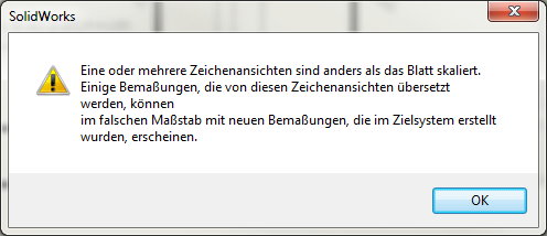

wir erstellen automatisch DXF-Files auf einem Server.
Leider kommt dort immer wieder die Meldung "manche Ansichten sind anders als das Blatt skaliert".
Kann man diese Meldung ausschalten?
Nur so würde die automatische DXF Erstellung problemlos laufen....

Hallo Max,
zuerst hatte ich ja gedacht, diese Meldung würde sich durch Option im DXF-Export-Bereich "Warnung wenn aktiviert" ausschalten lassen, aber das bezieht sich wohl nur auf den Dialog, wenn man die 1:1 Ausgabe gewählt hat. Für die von dir gezeigte Warnung habe ich keine Option gefunden - vermutlich hat die (in meinen Augen logische) Funktionweise bei verschiedenen Massstäben auf der Zeichnung und Import in ein Zielsystem, was so etwas nicht kennt, schon einiges an erboster Rückmeldung an SolidWorks und die Vertriebspartner gegeben, so dass sich die Warnung nicht unterdrücken lässt. Ob dass besser ist, einen Gewöhnungseffekt zu erzwingen, so dass anschließend niemand mehr die Warnung liest und sich nur drüber aufregt sei mal dahingestellt ...

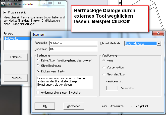

Du hast in meinen Augen zwei Möglichkeiten das zu umgehen: per Makro das DXF erzeugen oder durch ein Tool automatisch diese Box wegklicken lassen, so was machen wir auch auf unseren Maschinen, wo so Jobs laufen, bei denen mit solchen Dialogen zu rechnen ist, die den automatischen Ablauf stören. Ein sehr schickes kleines Tool dafür ist z.B. ClickOff, mehr Infos dazu auf der Homepage unter http://www.johanneshuebner.com/en/clickoff.shtml

ich dachte auch das man die Meldung mit der Option ausschalten kann.. Tja manches ist nicht so wie es scheint!
Momentan habe ich auch ein Tool namens PTFB im Einsatz, aber manchmal klappt das automatische Bestätigen nicht.
Werde mir mal ClickOff ansehen und testen.
Das mit dem Macro wäre eine größere Aktion, denn das ganze Erzeugen ist bei uns in Keytech integriert....
