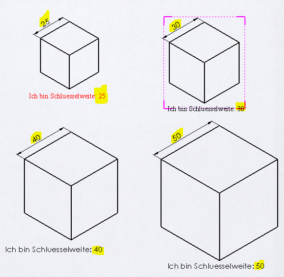

Ich habe ein Profil gezeichnet und eines der Maße über eine Konfigurationstabelle angesteuert da es für jede Konfiguration ein anderes Maß hat. Dieses Maß habe ich in die Eigenschaften für jede Konfiguration eingebunden.
Soweit funktioniert es bis jetzt wunderbar. Ich kann in den Eigenschaften für jede Konfiguration das Passende Maß ablesen.
Da ich diese Maße in einem Text auf der Zeichnung benötige habe ich diese Eigenschaft dann wieder ausgelesen.
Ich habe jede Konfiguration auf dem Blatt abgebildet und die Werte über "Modell in Ansicht, an das die Beschriftung angefügt ist" eingebunden.
Problem ist jetzt das mir immer nur das Maß angezeigt wird dessen Konfiguration ich beim Teil zuletzt offen hatte.
Also warum kann ich in den Eigenschaften zu jeder Konfig das Richtige Maß raus lesen, aber auf der Zeichnung zeigt er mir das Falsche an??
Jemand ne Idee ??
Liegt es vielleicht daran das immer auf die gleiche Domain (D1@Skizze1) zugegriffen wird? obwohl diese bei jeder Konfig ein anderes Maß hat?
Über Ratschläge bin ich dankbar

ich vermute du hast deine Dateieigenschaft als benutzerfefiniert eingetragen und nicht als konfigurationsspezifisch, deswegen bekommst du immer den Wert der aktiven Konfiguration.
Versuch es mal mit den konfigurationsspezifischen Eigenschaften, da steht dann innerhalb des Parameternamens auch noch ein @@konfigname mit drin, ob das dann auch an Zeichnungssansichten mit übernommen wird hab ich aber nicht probiert.

Ich habe es schon im Konfigurationsspezifisch Reiter gemacht. Habe es aber auch mal versucht über ein gesteuertes Maß in den benutzerdefinierten anzulegen, ohne Erfolg.
Ich hatte jedoch nur "D1@Skizze1" eingegeben. So konnte ich auch bei jeder Konfiguration die richtigen Maße auslesen.
Mit deiner Variante "D1@Skizze1@@Standard@Dateiname.SLDPRT" wird nicht nur ausgelesen, nein es überschreibt sogar die Konfigurationstabelle und setzt über all den gleichen wert. Somit also keine Lösung zu meinem Problem. Aber dennoch Danke.
Nachtrag:
Halt Komando Zurück. Hab grad gemerkt das es an was andern Lag. Hab es jetzt noch mal wie Stefan versucht und jetzt gehts. keine ahnung woran das grad lag. Hab noch mal die Eigenschaft gelöscht, die skizze neu Bemaßt und alles neu angelegt. jetzt gehts.
Und zu bk.sc, Danke auch an dir und Ja ich habe es an die jeweiligen Ansichten angefügt. Da ich noch mehr als nur das Maß zu den Ansichten ausgelesen hatte konnte man auch sehen das er zu den jeweiligen Konfigs die Daten ausgelesen hatte, nur das Maß ging nicht.

SWX schreibt doch eigentlich automatisch "Bemassungsname@Skizze1@@Konfigurationsname@Dateiname.SLDPRT"
rein wenn man in einer konfigurationsspezifischen Eigenschaft ist und dann eine Bemassung anglickt.
Daher weiß ich garnicht wie du auf "D1@Skizze1" kommst? Schreibst du das wohl manuell rein?
Dann als Tip wenn du dir das tippseln sparen willst. Du kannst die Bemassungen auch bei geöffnetem
benutzerdefinierte Eigenschaften Fenster und ausgewählter Eigenschaft (aktiver Wert Box) direkt
im Grafikfenster anklicken. (Verkettung geht auch sprich erst Text eingeben und dann auf das Maß klicken
= text"Bemassungsname@Skizze1.....")
