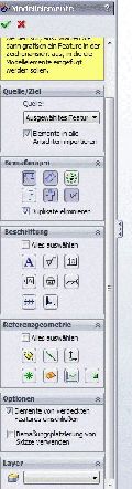

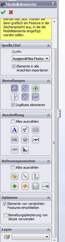

Guten Morgen liebe Solidworksgemeinde!
Vielleicht habe ich Tomaten auf den Augen, ich wurde jedoch nicht fündig. Gibt es die Möglichkeit die Einstellungen bzw. die Auswahl im Property Manager von "Modellelemente einfügen" zu speichern, so dass ich nicht immer wieder auf`s Neue eine Auswahl treffen muss? Ich habe u.a. auch versucht nachdem ich die Auswahl getroffen habe, das Zeichnungsblatt unter Zeichnungsvorlagen zu speichern. Dies blieb jedoch ohne Erfolg.
Besten Dank schonmal für Eure Hilfe!
T.C.

ich denke du suchst unter Quelle/Ziel die Umstellung.
Dort von Features auf Modellelemente ändern.
Falsch verstanden... du willst die Einstellung dauerhaft haben.
Sorry, das weiß ich so auch nicht.

Hallo Masolid,
ich wüsste nicht, dass man diese Einstellungen speichern kann.
Aber über ein Makro kannst du mit festen Einstellungen die "Modellelemente
übernehmen Funktion" ausführen.
API Hilfe Stichwort InsertModelAnnotations3

tatsächlich bleibt wohl nur die Makro-Option meines Vorredners.
Auch ich habe leider keine Speicherungsmöglichkeit (Vorlage, Registry) entdecken können. Nur zur Widerlegung des Sachverhaltes: "Tomaten auf den Augen...! ;-)
