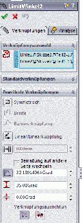

Hallo Jungs und Mädels,
ich habe ein ganz kleines Problem, für die meisten von euch sicherlich eine Leichtigkeit. Ich habe ein Kugelgelenk runtergeladen und möchte jetzt eine Verknüpfung herstellen dass die beiden Teile verbunden sind aber immer noch beweglich bleiben (wie ein richtiges Kugelgelenk eben) ich habe ein paar Dinge versucht aber es klappt einfach nicht.
Danke, Gruß

am besten du legst dir noch je einen Punkt in die Kugelmittelpunkte. Dann kannst du diese beiden Punkte mit einer Deckungsgleich-Verknüpfung zusammen bringen. Damit kann das Kugelgelenk um alle 3 Achsen bewegt werden.

Aus dem, was ich deinem Bild entnehmen konnte ziehe ich folgende Schlüsse:
Du benötigst in deinem Teil, in dem der Kugelkopf eingefügt werden soll eine Kugelgeometrie oder einen Punkt, der den "Schwerpunkt" der Kugel
geometrisch beschreibt.
Auf der temp.Achse in der Bohrung eine Ebene erstellen und auf dieser Ebene einen Punkt skizzieren.
Die genaue Position des Punktes müsstest duam Kaufteil rausmessen oder aus dem Datenblatt ? entnehmen.

.... und wenn du dir in die Teile noch Achsen einzeichnest, kannst du zusätzlich zum Deckungsgleich der Punkte noch die beiden Achsen mit LimitWinkel verknüpfen.
Dann kannst du das Teil wie im richtigen Leben bewegen.

vielen Dank fuer die Informationen. Ich habe es zwar nicht alles verstanden (ist das selbe als ob mir ein  Rechtsanwalt mit den ganzen Fachausdruecken etwas schreibt) Wichtig war die Info mit einem Punkt setzen, danach habe ich 1/2 Std. alles moegliche probiert. Zum Schluss hat es irgendwie funktioniert.
