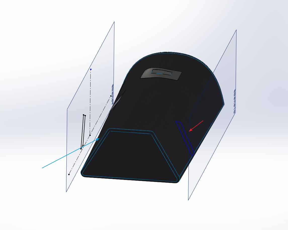

Hallo an alle
schon lange nicht mehr eure hilfe gebraucht!

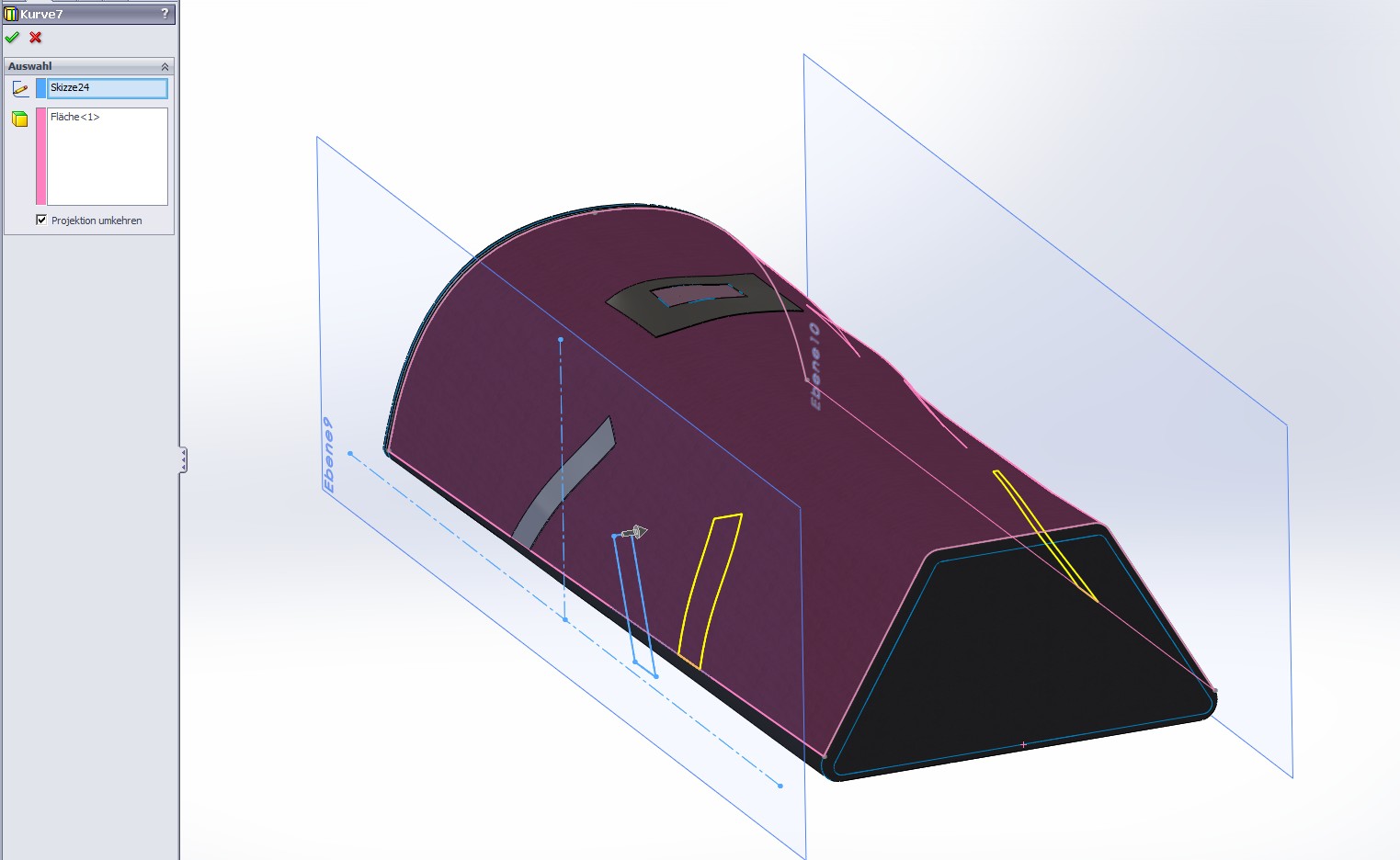

nun ist es wieder mal so weit! will eine skizze auf eine fläche projezierten... alles kein problem nur projeziert SW die skizze auf die flasche seite der fläche siehe bild sollte beim blauen pfeil und nicht beim roten sein! kann mir vl jemand helfen!
aja der trick auf der anderen seite die skizze zu machen und zu projezieren zeiht leider auch nicht -> da macht er es auf der richtigen seite als auch beim roten pfeil!
lg pa.rick

Nimm mal das Feature Umwickeln--> und wähle dort "Anreißen".

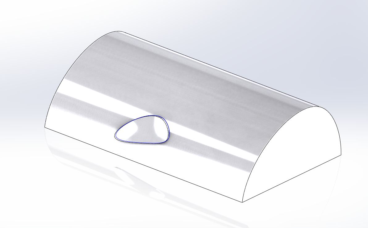

Danke für die Antwort habs versucht aber geht auch irgendwie nicht keigt er mir nichts an bzw umwickeln geht doch wirklich nur bei zylindern!
hab das problem jetzt anderes gelöst ist glaub ich die sauberste lösung! mit feature Getrimmte Oberfläche einfach en stück aus der oberfläche geschnitten! eine 3d skizze auf die kanten des lochs gesetzt und dann Oberfläche ausfüllen wieder geschlossen! das dann noch 1 mm ausgetragen! perfekt!
aber danke
