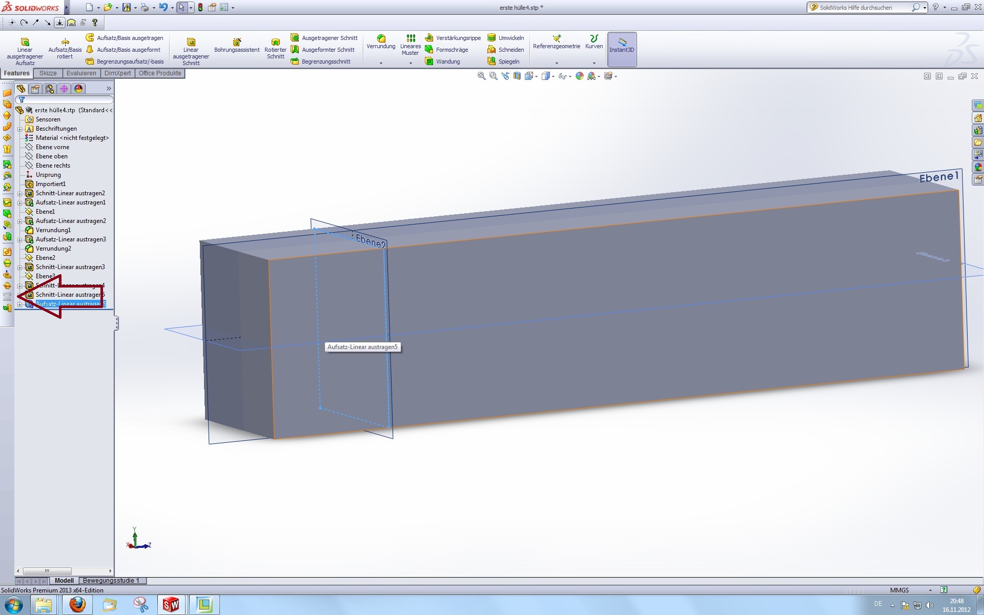

Hallo Leute,
möchte auch "nur" die Negativform von meinem Fahrzeug haben (brauche die Luft ums Auto für CFD-Analysen) leider ist (und bleibt) der Button [FORMNEST] grau. siehe Bilder...
Was mache ich falsch?
Danke im Voraus
LG Flo

erstens hast du den Klotz mit dem vorherigen Körper verschmolzen - da ist nur noch ein Klotz. Entferne also bitte das Häkchen verschmelzen in dem Feature. Weiterhin ist Formnest eine Funktion, die im Kontext der Baugruppe ausgeführt wird. Hier kannst du viel einfacher im Teil das Feature Kombinieren verwenden, um das Auto vom Klotz abzuziehen. Dies kannst du im Ordner Volumenkörper aufrufen, sobald du mehrere Körper hast.

Hi
Danke Heiko für die schnelle Antwort! (bin SW Neuling)
Habe verschmelzen unterlassen, Beide teile noch da :-) --> [Formnest] immer noch grau ... (Bild 1)
Anbei Bild einer Baugruppe aus "Fahrzeugteil" und "Kanalteil" wie komm ich in dem Ordner [Volumenkörper] an das Feature kombinieren? [Bild 2]

jetzt bringst du die Dinge durcheinander. In der Baugruppe Formnest (ist nicht meine Empfehlung), oder Kombinieren im Teil (im Ordner Volumenkörper). Jetzt versuchst du genau das, was so nicht geht - lies einfach genauer!
Es geht so: Du bleibst im Teil - nix Baugruppe. Nachdem du das Verschmelzen aufgehoben hast, sind hier mehrer Volumenkörper. Du klappst den Ordner auf, und markierst mehrere. Nun mit dem Kontextmenü ( linke Maustaste) Kombinieren aufrufen. Dann kann man subtrahieren etc.
Noch sind bei dir mehr als 2 Körper, da ist also noch etwas faul; nicht einer, nicht x, am besten 2.

Hallo flo,
wenn du nun doch in der BG mit Formnest arbeiten willst, musst zuerst das Teil von welchem du etwas abziehen möchtest mit "Teil bearbeiten" anwählen. Erst dann ist der Befehl Formnest auch aktiv!

ja da hab ich wohl was verwechselt :-)
Danke Leute !!!
