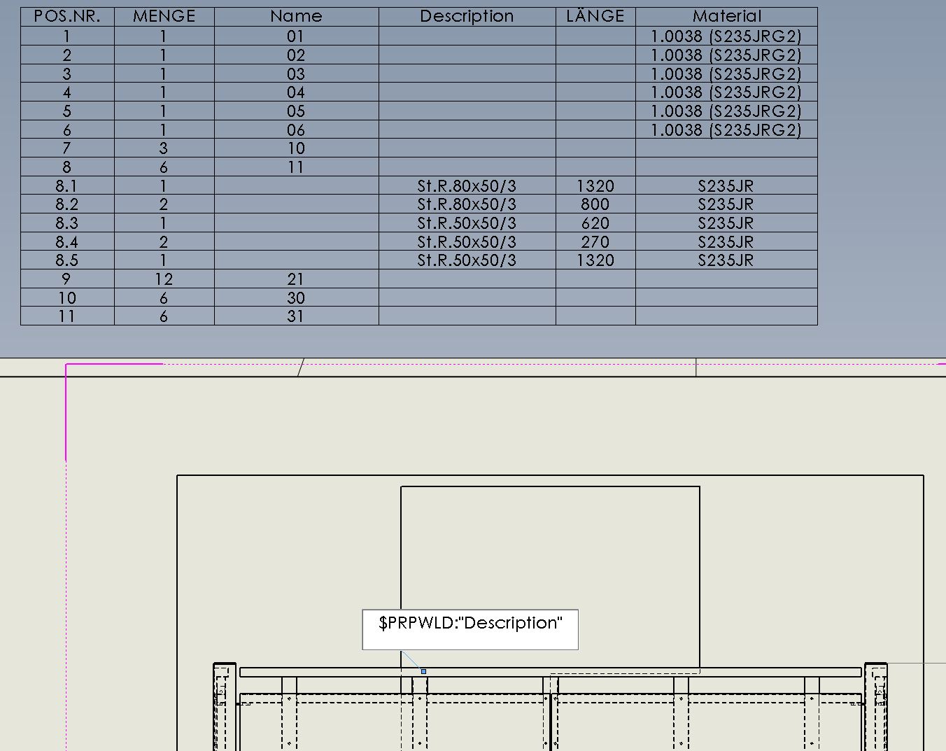

ist es mit SWX 2011 möglich, in Baugruppen Halbzeuge aus den Zuschnittlisten der Untebaugruppen in Zeichnungen parametrisch anzuziehen?

Hallo caipi,
wenn es ein Unter-BG ist sollte es kein Problem sein. Bei einem Schweißteil als Part weiß ich nicht ob man an die Datei- bzw. hier sind es ja die Köpereigenschaften ran kommt. Zumindest habe ich mich damit noch nicht beschäftigt.

Hallo Robert,
danke für die Antwort, aber ich bekomme es nicht hin.
Mit Parameter lt. Bild funktioniert es nicht.

Hallo caipi,
was ist das den für ein Eigenschaftstyp? $PRPWLD??
$PRPMODEL:"Dateieigenschaftsname" sollte es dann schon eher sein. Es gibt noch drei weitere, aber dies sollte so richtig sein, wenn es halt kein Multibodyteil sondern eine "normale" Unter-BG ist und die Eigenschaft die Richtig ist.

Das ist der Pramater eines Schweißbauteil (Weldment).
Nur ist das die Eigenschaft des gesamten Teiles, nicht des einzelnen Schweißprofiles.

Hallo caipi,
deswegen hatte ich schon in der ersten Antwort davon gesprochen "kein Schweißteil", weil ich mich mit den Körpereigenschaft nicht so wirklich gut auskenne, wie ich die in übergerordneten BG's nutzen kann.
Wenn Du aber schon die Körpereigenschaft und das Kürzel dafür kennst, sollten wir das schon hinkriegen. Muß mir das nochmal anschauen.

Hallo caipi,
Hast du nur eine Schweißkomponente oder mehrere?
Das Problem bei der PRPWLD abfrage ist das diese Informationen nur abgefragt werden können wenn die entsprechende "CUT-LIST" auf dem Blatt vorhanden ist.
Wenn du nur eine Schweißkomponente hast, könntest du eine Ansicht der Komponente irgendwo neben dem Blatt plazieren und dazu ihre "CUT-LIST" Tabelle einfügen. Geht aber wie gesagt nur bei einer Komponente bei mehreren geht es nicht da er immer auf die zuerst eingefügte CUT-LIST geht und da die anderen Komponenten ja nicht vorhanden sind.

Hallo Bernd,
mit der Cut-List funktioniert. Es gibt bei den Pos Nummern eine Text Option, wo man auch händig den/die Parameter eingeben kann.
Ich brächte diese Angaben:
"Dateiname Schweißteil"."Pos.Nr.Cut-List" - "description"
theor. sieht das so aus:
$PRPVIEW:"SW-Dateiname(File Name)".$PRPWLD:"Pos" - $PRPWLD:"Description"
Leider klappt die Pos.Nr. nicht, der Rest passt. Was ist falsch?

Hallo Alex,
die Positionsnummer ist keine Eigenschaft wie "Description" o.ä. daher kannst du diese auch nicht mit PRP abrufen.
Du könntest aber in deiner Hilfsansicht des Schweißteiles die Positionsnummern vergeben (werden analog der zugehörigen Cut-List vergeben) und nun im Bezugstext folgendermassen vorgehen, "$PRPVIEW:"SW-Dateiname(File Name)"." eingeben, dann auf das zugehörige Positionsnummernsymbol in der Hilfsansicht klicken und dann "- $PRPWLD:"Description"" eingeben. Nun wird dir die Positionsnummer immer in der Formatierung der verknüpften Positionsnummer angezeigt. Wenn du nun die Formatierung der Positionsnummer in der Hilfsansicht änderst oder sich die Position in der Cut-List ändert, ändert sich auch die Erscheinungsform bzw. der Wert in deinem Bezugstext.
