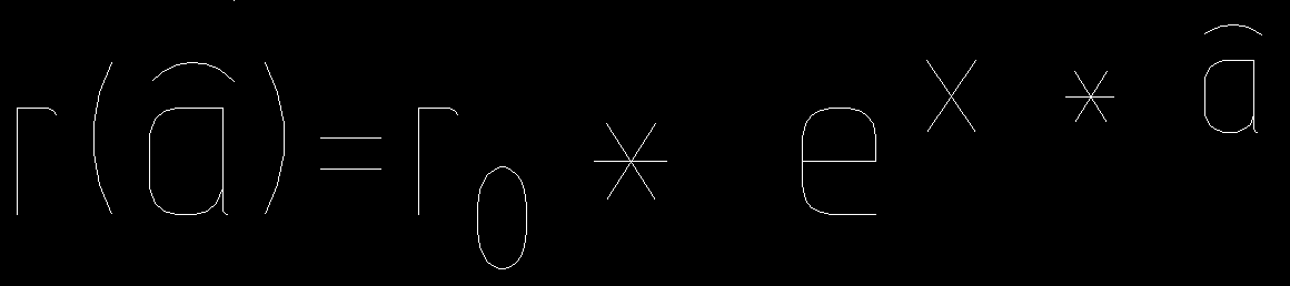

So mal pushen,
vielleicht hat ja jetzt zufällig wer Informationen zu diesem Thema.
Beispiel warum mich das interessieren würde ist, dass wir z.B. Winkeltoleranzen in Gradminuten/sekunden (Firmenvorgabe) verwenden und wenn ich in SWX bei der Toleranz 18" eingebe wird dies umgerechnet in 0,005°, nun behelfen wir uns in dem wir im Bemassungstext "einfach" <FONT size=2.45><MOD-PM>18"<FONT size=3,5> eingeben bzw. über Favoritenstil laden.
Sollte sich nun der Systemwert für Texthöhe ändern z.B. auf 3 müßten wir die Werte in den entsprechenden Maßen manuell korrigieren, daher wär es natürlich schöner wenn mann die Werte Systemwertabhängig machen könnte.
Das hochstellen von Texten würde mich interessieren da wir öfter Logaritmische Spiralen verwenden mit Formelangabe z.B. r(a)=r0 * e^(x * a) wobei die 0 tiefgestellt ist und das a noch einen Bogen über sich hat (Winkel in Radiant). Im Momment machen wir 2 Texte um das hochgestellt zu erzeugen und das tiefstellen der Null wird derzeit via Symbol aus der gtol.sym geregelt.
[edit] Das mit dem hochstellen hat sich wohl erledigt, beim durchlesen des Beitrages ist mir eine einfache Lösung mit hilfe eines Blocks mit variablen Attributen gekommen. [ironie] So wieder mal ein bisschen Wald gefällt um den Baum zu sehen.  [/ironie]

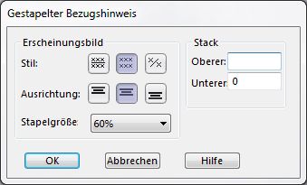

... du könntest natürlich auch die Funktion verwenden, die SWX dafür bereit stellt - und diese nennt sich gestapelter Bezugshinweis ...

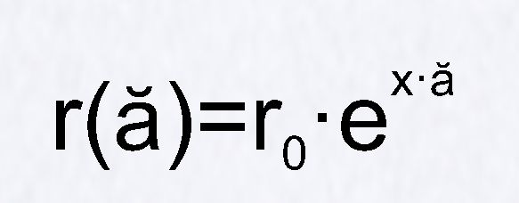

Hallo uc,
jetzt wäre es auch nett wenn du mir vielleicht auch sagen könntest wie du die Stapel so formatieren kannst das unten und oben verschiedene Schriftgrößen sind bzw. du den Zeilenabstand zwischen den Stapelzeilen veringert hast, dass der erhöhte Text auf halber Höhe zum unteren Text steht. Diesbezüglich habe ich nähmlich nichts in der Hilfe gefunden.
Evtl. kannst du ja die Zeichnung mit dem formatierten Bezugstext auch anhängen das ich es selber nachvollziehen kann.

hallo,
einfach einen normalen Bezugshinweis beginnen und an der Stelle, wo etwas hoch- oder tiefgestellt werden soll - in der Formatierungsleiste den Button für den "Stapel" drücken und in dem sich nun öffnenden Dialogfenster die gewünschten Einstellungen vornehmen. Ich nehme meist bei Stil und Ausrichtung den mittleren Button, Schriftgröße für den hoch- bzw. tiefgestellten Text mit Stapelgröße auswählen und Text bei oberer oder/und unterer Stack eingeben. Wenn fertig, dann OK drücken und normalen Text weiterschreiben - bis zur nächsten Stelle, wo wieder etwas hoch- oder tiefgestellt werden soll, dann s.o.
Soll der hoch- oder tiefgestellte Text nochmal editiert werden, einfach die betreffende Stelle markieren und wieder den Stapelbutton drücken.
Für Stil, Ausrichtung und Schriftgröße mußt du einfach mal die verschiedenen Einstellungen ausprobieren, da wirst du die Unterschiede sehen und für dich die beste Einstellung finden.
