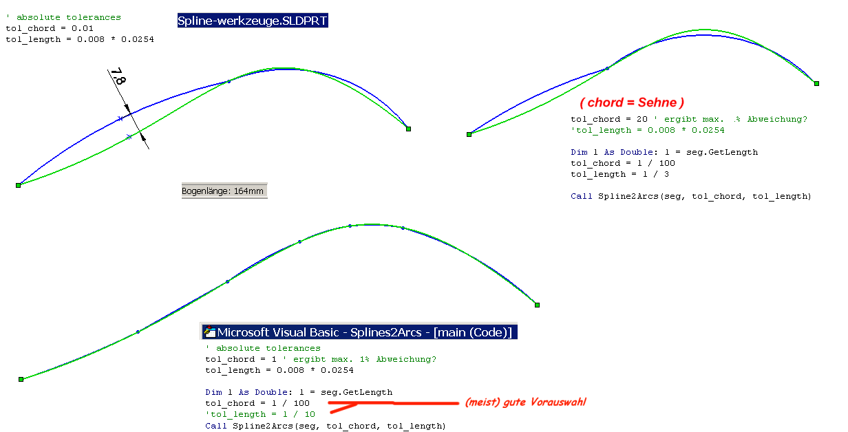

In SolidWorks besteht ja die Möglichkeit, mehrere Linien und Kurven in einen Spline umzuwandeln.
Besteht die Möglichkeit auch umgekehrt? Sprich, einen vorhandenen Spline in Kurven/Kurvensegmente umwandeln zu lassen?

klar gibt es das (siehe Spline2Arcs.gif aus 2004)
die Seite ist aber inzwischen offline
Allerdings gibt es im detail Steuerungs-probleme
Auf der AutoCAD-Seite gibt es noch einige Tools dazu
ebenso Solidworks-CAM-Tools => hängt also von Finanzplan ab!

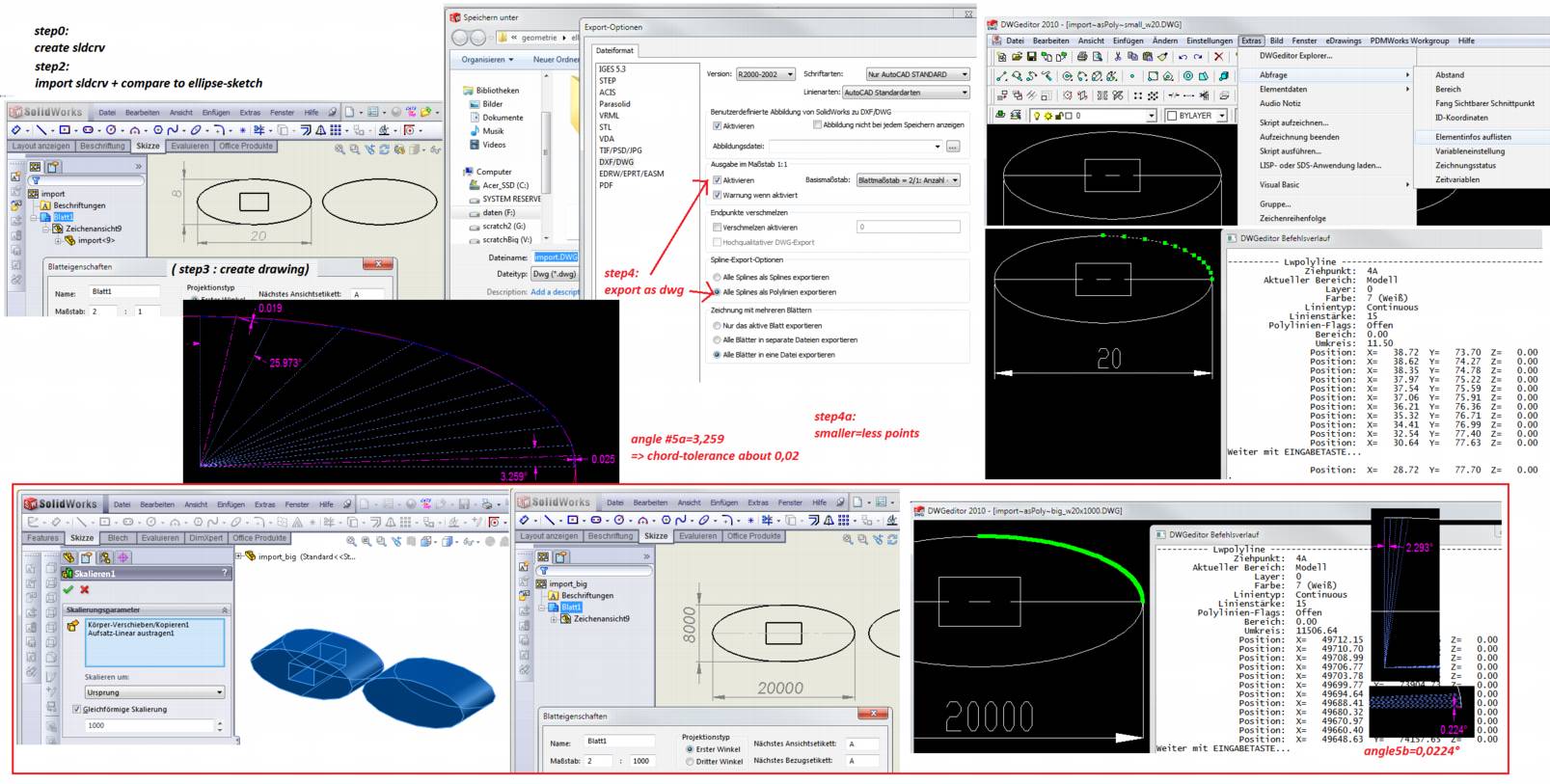

wenn man "nur" Daten für eine Laserschneidanlage oder die Fräs-CNC-Daten-Erzeugung braucht, kann man die Zeichnung mit dem Teil auch als R12-DXF speichern. Dabei vorher in den Exportoptionen die "Splineexportoptionen" auf "Splines als Polylinie" stellen.
Wenn die Splines nicht gar zu kurvenreich sind, hält sich die Anzahl der Linien und Kreisbögen in Grenzen.

@Volkmar: ja der DXF-Export ist naheliegend, segemntiert aber nur in
Polylinien und nicht in Bögen+Linien!
Ausserdem ist beim DXF-Export eine "harte" (nicht änderbare Toleranz)
=> um bei einem 100mm-teil eine Genauigkeit von 1/10mm zu erreichen, müssen wir (nun schon seit 1 1/2 Jahren als Dauer-workaround)
die teile vor dem Export Faktor 100 skalieren und im CAM wieder zurück-skalieren.
Alternative: http://www.cadkas.com/dxf-splines-in-arcs.php
(zuletzt 06/2012 für 40€)
