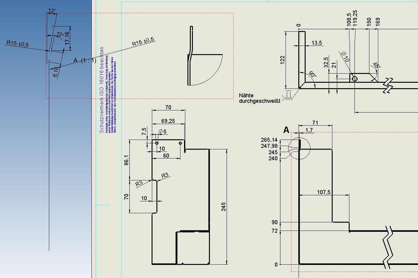

weiß jemand einen workaround wie man dieses Dilemma hinbekommt.
SWX versetzt die Bemassung bei der Detailansicht um das Maß der Bruchlinie. Ein tausende Euronen teures CAD sollte sowas eigentlich packen, find ich

mit SWX2011 x64 SP5.0 geht's (bei mir).

Bei Zeichnungen mit Bruchkanten hab ich auch des öfteren Probleme.(SWX 2011 SP5)Vorallem schießt es bei mir die Bemaßungen in alle Virtuellen Himmelsrichtungen. Je mehr eine Bruchkante das Teil verkleinert umso schlimmer wirds.
Hab dabei festgestellt das es am besten ist alles zu bemaßen bevor ich die Bruchkanten einfüge. Danach ging es immer ganz gut.
Ich weis jetzt nicht in welcher Reihenfolge du gearbeitet hast, aber eventuell erst alles fertig machen ( Details; Bemaßungen; Schnitte usw) erst dann die Bruchkanten einfügen und alles Positionieren. Eventuell Hilfts.

man kann auch - sofern die Bruchkanten schon da sind - den Bruch der Ansicht temporär aufheben (über das Kontextmenü). Dann erstellt man das, was sonst problematisch ist (Details, Bemassungen) und stellt dann den Bruch wieder her. Dieser Work-Around hat sich auch für mich bewährt (und war leider manches mal notwendig).

den Definitionskreis einfach mal im Durchmesser verändern und Zeichnung akualisieren hat früher oft geholfen.

leider hilft alles nix. Das bemassen am Teil mit Bruch ist wirklich das kleinere Übel.
Die abgeleitete Detailansicht haut wirklich die Maße im Abstand der Bruchlinie daneben.
Hab jetzt eine neue Ansicht mit Ausschnitt eingefügt. Hat halt nur leider keinen Bezug mehr zum detail.
Sorry, SWX, aber das ist wirklich erbärmlich.

aber ich hatte Dein Phänomen noch nie,
weder in SW2010, noch in SW2012.
Alles was in der Detail-Ansicht vermasst wurde blieb da wo es hingehört;
egal wieviele Bruchkanten noch dazu gefügt wurden.
Einzig das es dann mal die Detail-Ansicht verschoben hat...
Aber no problem, wieder hinschieben und gut ist.
