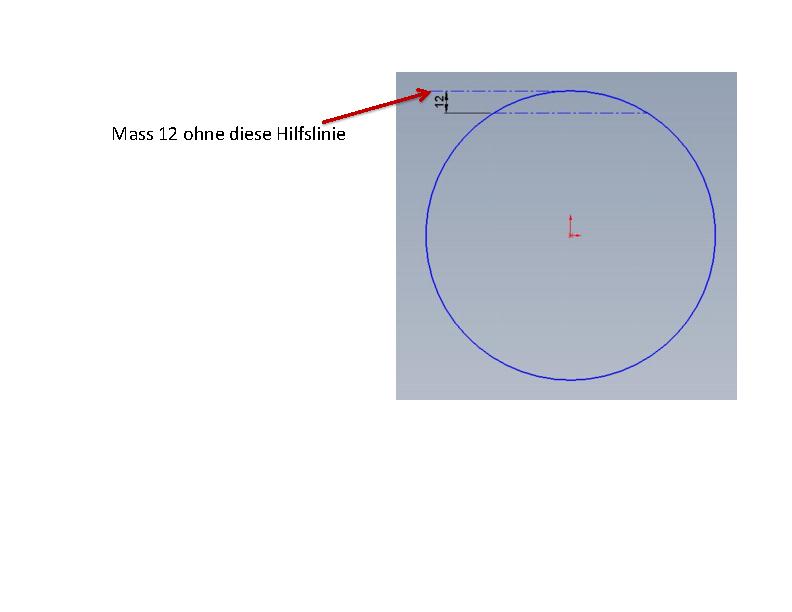

Hallo Zusammen
ich habe folgende Frage:
ich möchte gerne in einem Sketch eine Sehne tangential zur Kreislinie über einen Quadranten-Punkt vermassen.
Leider funktioniert in dieser Anwendung die Funktionenen von Snap nicht. Zum skizzieren ist dieses Tool genial. Gibt es eine solche Möglichkeit auch für die Bemassung im Sketch- und Zeichnungsmodus?
sonnige Grüsse Michael

was ist denn eine Kreislinie? Ein Kreis mit unendlichem Radius?
Ein Skizze wäre hilfreich...

Snap_in_Sketch_Vermassung.pdf
so, hier wäre die Skizze....

einfach bemassen zwischen der Linie und dem Kreis, bei gleichzeitig gedrückter Shift-Taste. So kann man dann nicht nur auf das Zentrum, sondern auch auf Maximum/Minimum bemassen.

Original erstellt von Heiko Soehnholz:
... zumindest bei aktuellen Versionen von SolidWorks. Welche du verwendest, ist ja leider weder aus dem Beitrag noch aus deiner Signatur ersichtlich.
Aber bei älteren Versionen kannst du auf jeden Fall nachträglich in den Eigenschaften der Bemaßung zwischen Mitte/Min/Max wählen.

Ging auch schon bei SWX 2006. Älter habe ich gerade nicht zur Hand...

besten Dank für die Antworten. Arbeiten tu ich mit SW2011 64Bit

Normal bemassen (Linie und Kreis anklicken) und nachher Bogenbedingungen auswählen.
