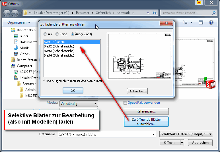

Hallo !
ich bin ein franzosisch Pratikant bei der Lufthansa Technik und ich habe ein Problem mit Solidworks.
Manchmal habe ich diese Fehlerbericht : "Ein fehler ist aufgetretet und Solidworks muss neu gestartet werden. Solidworks wird versuchen, Ihre Arbeit beim Neustart zu wiederherzustellen, wenn Wiederherstellungsdaten verfügbar sind", wenn ich .SLDDRW öffnen versuche. Natürlich habe ich einen neuen Fehler, wenn Solidworks versucht, mein Arbeit wiederzuherstellen...
Aber ich kann die zugehörige Dateien .SLDASM oder .SLDPRT öffnen.
Ich arbeite mit Windows XP und Solidworks 2011.
Ich habe diesen Fehler mit etwas fünfzehn Dateien, die ich vor einem Jahr ohne Problem öffnen konnte.
Habt ihr eine Lösung ? Oder wege, um zu wissen, woher das problem aus kommt ? Da ich .SLDDRW öffnen kann, glaube ich, dass das Problem aus den Dateien kommt. Aber ich weiß nicht, wie ich die Dateien bearbeiten kann, da ich sie nicht öffnen kann... Ich kann nur die Miniaturansicht mit Windows Explorer sehen.
Ich hoffe, dass ihr mein deutsch versteht !
Viel Dank !
Jean-Baptiste

Das hört sich entweder nach korrupten Zeichnungsdokumenten an oder nach korrupten SolidWorks Modellen (bzw. Konfigurationen darin). Du schreibst, dass du die Zeichnungen vor einem Jahr noch ohne Schwierigkeiten öffnen konntest, habt ihr mittlerweile einen Versionswechsel gemacht oder versuchst du immer noch, die Zeichnungen mit derselben Version von SolidWorks zu öffnen?
Kannst du die Zeichnung im reinen Viewmodus öffnen? Wenn ja kannst du versuchen die Blätter einzeln zur Bearbeitung beim Öffnen zu laden, vielleicht hat "nur" eines Blätter Schwierigkeiten (siehe Bild)? Wenn du die Zeichnung nicht mal im Viewmodus öffnen kannst ist das sehr schlecht, da solltest du mal nach einem Backup schauen ...
Du kannst auch versuchen, zunächst mal die Modelle vollständig zu laden, danach alle in der Zeichnung genutzten Konfigurationen von Hand zu aktivieren und dann erst die Zeichnung zu öffnen, während die Modelle noch vollständig in SolidWorks geladen sind. Manchmal hilft das, wenn eine Konfiguration veraltet/gar nicht initialisiert war.
Ansonsten ist es schwierig generelle Tipps zu geben, ohne die Modelle in der Hand zu haben.

Danke schön ! Ich werde ihre Lösung versuchen und ich werde auf den laufenden halten. Mein Boss werde auch Gerd Loeding anrufen, weil ich nicht gut genug in Deutsch bin, um über Solidworks zu reden !
@stefan : Dank deines Bilds habe ich deine Method versucht, aber da ich mit Windows XP arbeite, habe ich keine Button "Zu öffnende Blätter auswählen"...
Ausserdem glaube ich, dass das Problem nicht aus der Version der Solidworks kommt weil ich die Dateien mit Solidworks 2009 micht öffnen kann...
