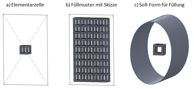

und zwar habe ich eine wabenähnliche Elementarzelle, welche in alle Koordinatenrichtungen gemustert wird (x, y, z). Dies ist ja kein Problem. Die Konstruktion und anschließende Musterung habe ich mittels eines Makros (C#) gemacht, damit die Grundzelle in Abhängigkeit ihrer Geometrieparameter beliebig erstellt werden kann.
Nun soll die Elementarzelle aber nicht in einer bestimmten Anzahl kopiert werden (z.B. 3x in x-Richtung; 4x in y; 5x in z), sondern sie soll sich an eine vorgegebene Geometrie (ähnlich einer Ellipse) anpassen. Ich habe mir das so vorgestellt: ich wähle die Grundzelle aus und mustere sie erst in eine Richtung bis die Zelle mit der vorgegeben Kontur kollidiert. Bei Kollision soll die letzte Zelle nicht mehr erstellt werden. Diese Vorgehensweise wird dann in alle Richtungen ausgeführt bis die Außenstruktur ausgefüllt ist.

Ich muss ehrlich gestehen, dass ich das Feature Füllmuster noch gar nicht kannte... Habe eben damit einwenig rumgespielt und muss sagen, dass es im Großen und Ganzen genau das ist, was ich gesucht habe. Vielen Dank schon mal für diesen Tipp. Allerdings klappt das noch nicht so, wie ich es gern hätte. Kann natürlich auch an mir liegen, denn die Software ist ja bekanntlich nur so schlau wie der Bediener.
Jedenfalls klappt die Auffüllung wenn ich als Grenze eine Skizze wähle (Ellipse, Rechteck, ...). Ich möchte aber eine 3D-Kontur (Profil, Oberfläche, ...) als Begrenzung verwenden. Gibt es da irgendein Trick wie es damit klappen könnte, oder ist dies gar nicht möglich?
Habe ein Bild zum Verständnis hinzugefügt.

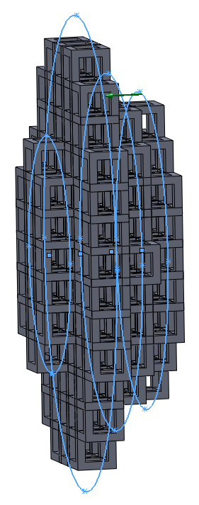

setz eine Ebene und übernimm mit Elemente Übernehmen Deine 3D Kontur in eine Skizze.
Schon hast Du wieder Deine Begrenzung als Skizze.

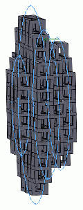

aber dann habe ich doch immer noch nur eine 2D-Skizze???
Vom Prinzip wäre es möglich immer wieder neue Skizzen versetzt in Längsrichtung zu erstellen und diese dann als Begrenzung zum Auffüllen zu verwenden, siehe Anhang. Aber ich finde diese Variante etwas unschön... Das mit der Auswahl von einer definierten Oberfläche wäre schon schöner, zumal man nicht noch haufen zusätzliche Ebenen einfügen müsste.
Hat noch jmd. eine Idee?
