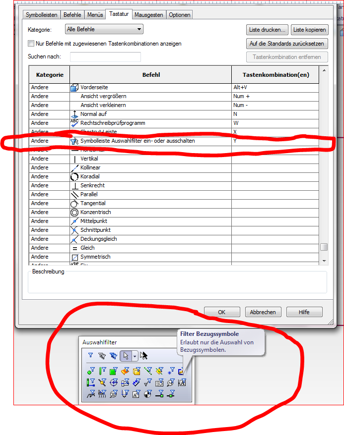

Hallo Gemeinde,
kann man eigentlich Tastenkombinationen nur für die voreingestellten Befehle vergeben? Ich würde gern für "Filter Achsen" eine Tastenkombi vergeben, da ich oft Achsen suchen muß. Das ist nervig, jedes mal erst in den ganzen Filterpunkten den einen zu wählen, dann eine Achse, dann wieder raus, dann eine Kante....
mit ner Taste wär das schneller gemacht... konnte aber Achsen nicht finden....
Habe aber selbst für Flächen und Kanten schon Tastenkombi vergeben... gehen nur diese beiden Befehle?

erstellt am: 26. Jun. 2012 14:07    Editieren oder löschen Sie diesen Beitrag!  <-- editieren / zitieren -->   Antwort mit Zitat in Fett Antwort mit kursivem Zitat    Unities abgeben: 1 Unity (wenig hilfreich, aber dennoch)2 Unities3 Unities4 Unities5 Unities6 Unities7 Unities8 Unities9 Unities10 Unities Nur für rawo 10 Unities + Antwort hilfreich
Hatte diesbezüglich schonaml bei unser Hotline nachgefragt. Anscheinend kann man für die Filter keine weiteren Tastenkürzel vergeben.
Flächen, Kanten und Punkte sind standardmäßig mit X,E,V als Tastenkürzel belegt. Wenn man sich die Befehlsliste mit Tastenkombinationen unter Optionen anzeigen lässt,sind die besagten Buchstabenbei mir ganz anders vergeben...

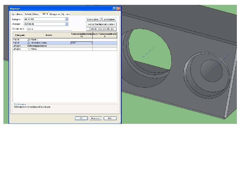

erstellt am: 26. Jun. 2012 16:13    Editieren oder löschen Sie diesen Beitrag!  <-- editieren / zitieren -->   Antwort mit Zitat in Fett Antwort mit kursivem Zitat    Unities abgeben: 1 Unity (wenig hilfreich, aber dennoch)2 Unities3 Unities4 Unities5 Unities6 Unities7 Unities8 Unities9 Unities10 Unities Nur für rawo 10 Unities + Antwort hilfreich
tempAchsen.pdf
Hallo Ramona,
... moeglicherweise habe ich dich auch falsch verstanden, aber mit dem Ein-. Ausblenden der Achsen per Tastenkombi klappt es klasse.
Gruss Olli

erstellt am: 26. Jun. 2012 16:27    Editieren oder löschen Sie diesen Beitrag!  <-- editieren / zitieren -->   Antwort mit Zitat in Fett Antwort mit kursivem Zitat    Unities abgeben: 1 Unity (wenig hilfreich, aber dennoch)2 Unities3 Unities4 Unities5 Unities6 Unities7 Unities8 Unities9 Unities10 Unities Nur für rawo 10 Unities + Antwort hilfreich
Nein Olli, ich glaube sie meint die diversen Filter. Da finde ich auch keine Einstellmöglichkeiten für Shortcuts.

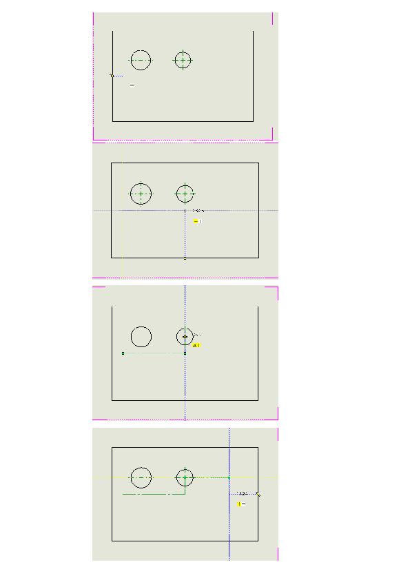

erstellt am: 27. Jun. 2012 08:48    Editieren oder löschen Sie diesen Beitrag!  <-- editieren / zitieren -->   Antwort mit Zitat in Fett Antwort mit kursivem Zitat    Unities abgeben: 1 Unity (wenig hilfreich, aber dennoch)2 Unities3 Unities4 Unities5 Unities6 Unities7 Unities8 Unities9 Unities10 Unities Nur für rawo 10 Unities + Antwort hilfreich
loeschmich2322.pdf
Guten Morgen Ramona,
aaaah, jetz wird ein Schuh daraus; ... wie gesagt, falsch verstanden.
Ich mache das immer mit dem " automatischem Fangen" der Mittelpunkte von Linien, bzw. Bohrungen.
D.h. ich zeichne eine Mittellinie in dem ich mit der Maus ueber die Linie fahre, bis der Mittelpunkt der Linie hervorgehoben wird - gehe dann auf dem Pkt, bis ich die "gestichelte Fanglinie" habe, ziehe sie nach aussen(innen)- klick. Ohne abzusetzen gehe ich dann ueber eine (die) Bohrung bis auch hier der Mittelpkt. sichtbar wird ( auch wenn da schon eine Mittelkreuz drueberliegt), "gestichelte Fanglinie", ... . Genauso mach ich das auch mit Schnittlinien. Ggf. lege ich die Schnittlinie dann noch mit einer Verknuepfung auf den Mittelpkt einer Linie.
aber ich denke, das kennst du alles schon und ich habe es immernoch nicht kapiert.
... s. Anhang
Gruss Olli

erstellt am: 27. Jun. 2012 08:50    Editieren oder löschen Sie diesen Beitrag!  <-- editieren / zitieren -->   Antwort mit Zitat in Fett Antwort mit kursivem Zitat    Unities abgeben: 1 Unity (wenig hilfreich, aber dennoch)2 Unities3 Unities4 Unities5 Unities6 Unities7 Unities8 Unities9 Unities10 Unities
... ja... das kenne ich nat. Aber wenn ein Mittenkreuz darüber liegt, dann läßt sich nix anderes mehr fangen... bei mir jedenfalls. Und wenn ich das Mittenkreuz in einem Zuge mit versch. kreisförmig angeordneten Bohrungen erstellt habe, dann will ich das nicht auch noch jedesmal neu machen, nur weil ich noch ein Maß anfügen muß...
Ist echt ein wenig verzwickt...
Aber mit dem Makro jetzt 1A!
