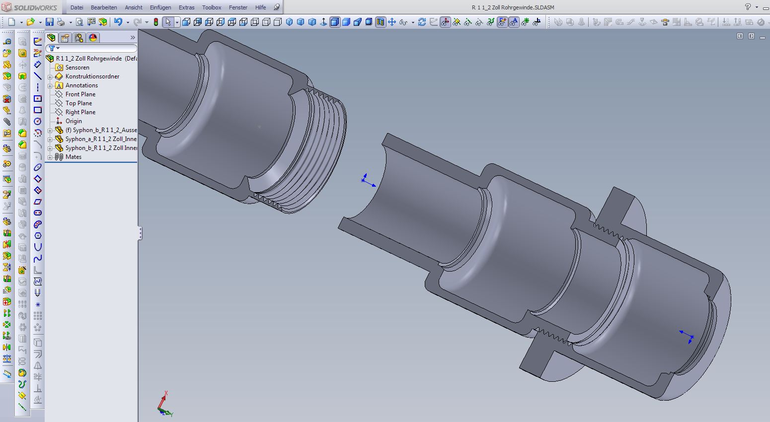

Ich benötige zwecks Ausdruck auf 3D Plotter eine Zeichnung eines Gewindes.
Bitte um Info ob es hier irgendwelche Bibliotheken, oder ähnliches gibt.
Konkret geht es bei mir um ein Withworth Feingewinde (vermute ich zumindest mal) für einen Kunststoffsyphon.
lg Josef

um ein Gewinde ueber einen 3D Drucker zu fertigen, muss es als "echtes" Gewinde aufgebaut werden. Da so ein Gewinde im Allgemeinen fuer einen Datensatz, bzw. fuer die Zeichnung nicht wirklich relevant ist - sprich es kostet Rechnerkappa fuer´s schoene Aussehen, wird es recht selten als "Teil" aufgebaut. Um auf deine Frage zurueckzukommen, machbar ist es aber in jedem Fall - fertig gibt es sowas, aus eben genanntenm Grund, nicht
Sinnvollerweise solltes du dann aber zumindest die genaue Bezeichnug haben, um nachzubauen (nachbauen zu lassen).

Falls Du das Gewinde wirklich komplett nachmodellieren willst hat sich
hier der User Krümmel mal die Mühe gemacht eine "Anleitung" zusammen
zu stellen.

Hallo  Josef,
wenn Du eine Zeichnung  mit genauer Gewindebeschreibung hast bastel ich Dir schnell mal was
Das wäre dann ein SWX 2012 Part.

Hallo Josef,
so hier mal die Gewinde
Da Deine Kernlöcher bzw. Außendurchmesser nicht zu R1 1/2 Zoll passten
hab ich ein wenig in Deine Bauteile eingegriffen.
Bei Syphon b passt eigentlich nur ein Außengewinde in etwa, habs aber mal als Innen und Außen in die BG gepackt.
Sollten andere Gewindegrößen nötig sein melde Dich einfach nochmal.
Grüße Andreas
Edit: Bitte beachten das ich Null auf Null modelliert habe, beim 3D Druck eventuell in Minus und Plus Richtung skalieren.

Hallo Krümmel
Vorerst mal besten Dank für deine Gewindedarstellung. Kannst du mir bitte noch bei das Aussengewinde einzeichnen.
Wahrscheinlich müssen wir hier den Aussendurchmesser bei dem Rohr vergrössern.
Wäre super.

Hallo Josef,
den hab ich jetzt nicht verstanden
Bitte mal genauer definieren wie,wo,und was

Hallo Andreas
Sorry habe da wohl ein Worterl verschluckt.
Also bei Syphon B (Variante mit Innengewinde oben) hätte ich unten auf eine Länge von 12mm gerne noch ein Außengewinde gehabt.
Nochmals danke für deine Hilfe.
lg Josef

Hallo Josef,
mit Aussengewinde R 1 1/2 Zoll Rohrgewinde
Grüße Andreas
