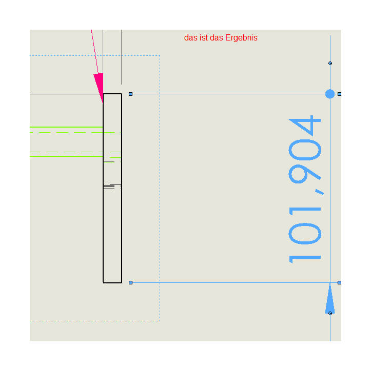

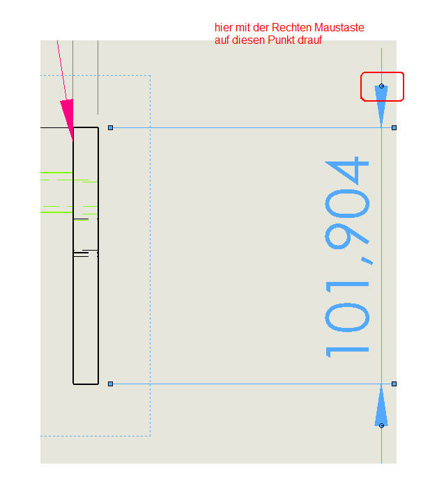

einfach auf den Punkt am Pfeil (wenn markiert) mit Rechter Maustaste, dann Punkt auswählen, Siehe Bilder

Hallo Florio,
Danke - klappt super.
