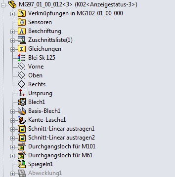

Hallo an alle,
ich habe bei einer Baugruppe Wiederaufbaufehler bei einem Teil. Wenn ich aber das Teil öffne, ist kein Fehler zu finden. Ich mache das Teil wieder zu, und kehre zur Baugruppe zurück, ist der Fehler erstmal noch zu sehen, bis ich strg+q (Aktualisierung) drücke. Dann ist alles Ok. Das Problem habe ich immer, wenn ich die Baugruppe kompl. zu mache, und wieder auf mache. usw..........

SolidWorks 2011x64 Edition SP 5.0
Das Problem besteht noch.siehe Foto1
Nach öffnen des Teils, keine Fehler siehe Foto2.
wieder zurück in die Baugruppe, strq+q keine Fehler mehr siehe Foto3

Das Teil selber hat keinen Fehler. das Verhalten mit der aktivierter Verifizierung hat sich noch nicht verändert. Srg+q habe ich danach auch durchgeführt.
Wie gesagt, das Teil wird in der Baugruppe erstmal als Fehler dargestellt (Kante-Lasche wird als Fehler angezeigt). Wenn ich das Teil auf mache, ist kein Fehler. Nachdem ich das Teil zu mache und zur Baugruppe wieder zurück gehe und strq+q drücke ist der Fehler weg. Nächsten Tag wieder das selbe Problem.

solche Fehler habe ich auch manchmal - nicht reproduzierbar...
Ein Kollege gab mir mal den Tip in den Eigenschaften des Einzelteils die Umstellung "Flexible Komponente" und danach wieder auf "Starre Komponente" das Problem zu beheben - schöner Workaround - nervt trotzdem, funktioniert aber meist...

mit welchen Verknüpfungen hast Du das Teil in der BG eingebunden? Kombinationen von Parallel / Breite / Symmetrisch / Tangential machen da ab und an Probleme... In dem Fall ersetzen durch Deckungsgleich / Konzentrisch / Abstand etc.

vielleicht liegt es am Haken in den Optionen: Extras->Optionen->Systemoptionen - Leistung, zweiter Haken von oben: Bei einigen Blech-Features Prüfung auf Selbstschneidung ignorieren. Vielleicht unterscheidet sich hier das Verhalten von SolidWorks in der Baugruppe zum Verhalten im Einzelteil. Könnte ich mir z.B. auch leicht durch den Modus große Baugruppe vorstellen...
