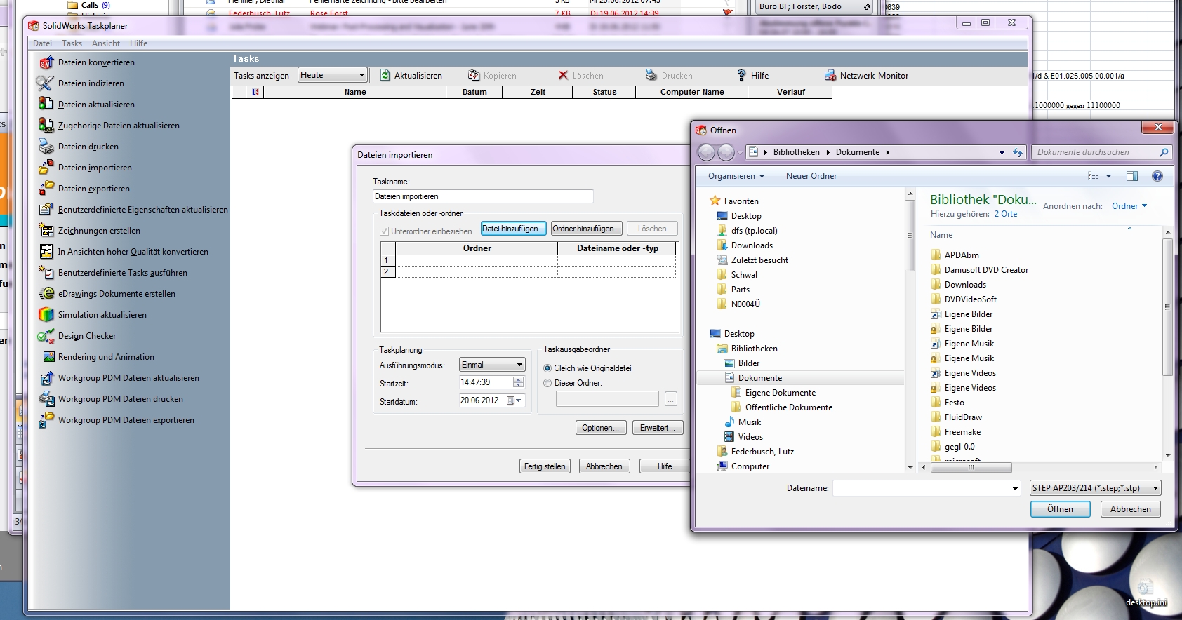

erstellt am: 20. Jun. 2012 14:55    Editieren oder löschen Sie diesen Beitrag!  <-- editieren / zitieren -->   Antwort mit Zitat in Fett Antwort mit kursivem Zitat    Unities abgeben: 1 Unity (wenig hilfreich, aber dennoch)2 Unities3 Unities4 Unities5 Unities6 Unities7 Unities8 Unities9 Unities10 Unities Nur für tf0371 10 Unities + Antwort hilfreich
Was meinst Du damit, daß es nur mit SolidWorks-Dateien funktioniert?!
Du mußt einen Task vom Typ "Dateien importieren" anlegen und diesem einen Ordner oder einzelne Dateien zuweisen und den Dateityp dafür festlegen. Da geht doch STEP!  => => =>

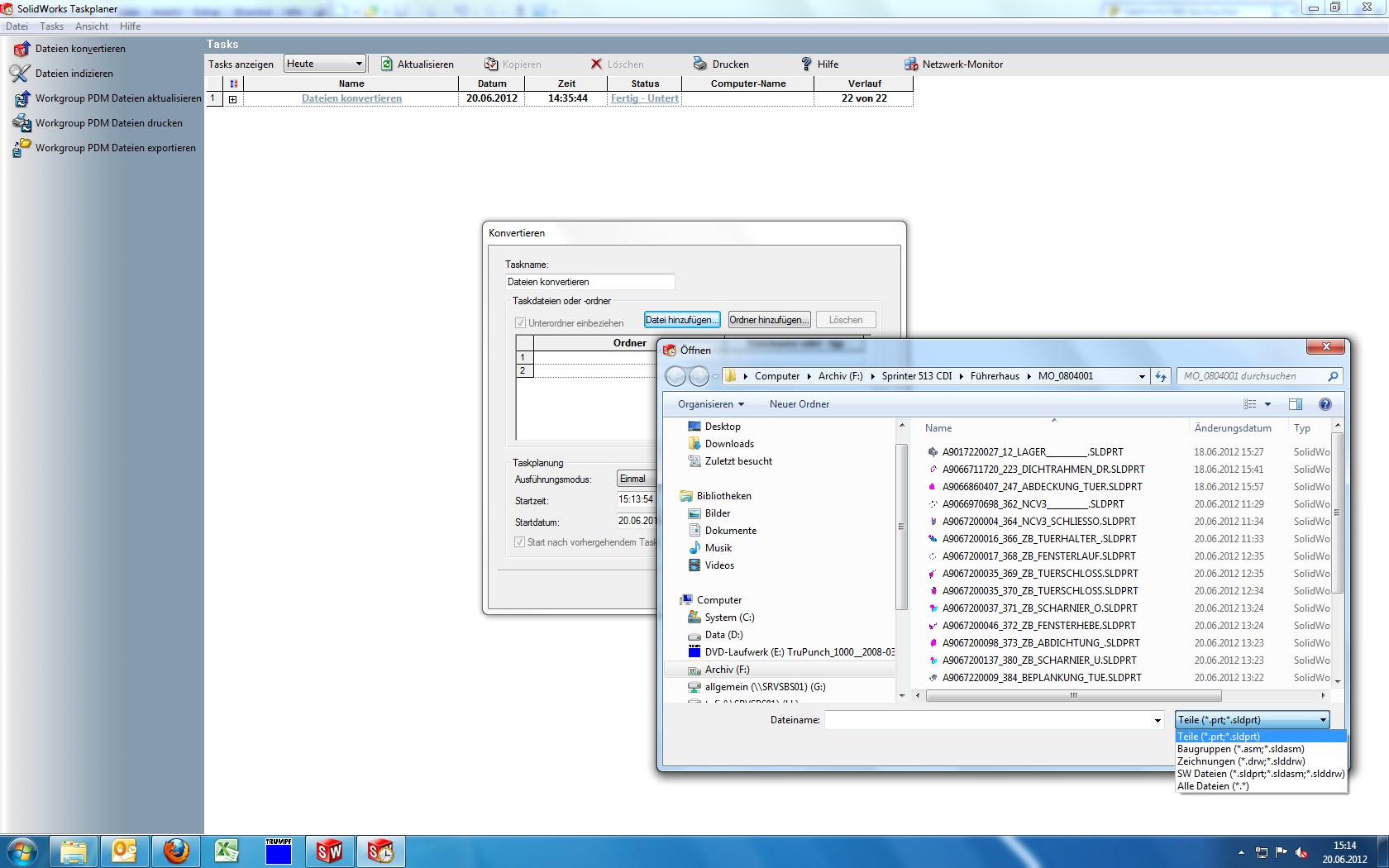

erstellt am: 20. Jun. 2012 15:21    Editieren oder löschen Sie diesen Beitrag!  <-- editieren / zitieren -->   Antwort mit Zitat in Fett Antwort mit kursivem Zitat    Unities abgeben: 1 Unity (wenig hilfreich, aber dennoch)2 Unities3 Unities4 Unities5 Unities6 Unities7 Unities8 Unities9 Unities10 Unities
Bei mir sieht das im Taskmanager so aus (siehe Bild). Liegt das da dran weil wir nur die Standard-Version von SolidWorks benutzen?

erstellt am: 20. Jun. 2012 16:16    Editieren oder löschen Sie diesen Beitrag!  <-- editieren / zitieren -->   Antwort mit Zitat in Fett Antwort mit kursivem Zitat    Unities abgeben: 1 Unity (wenig hilfreich, aber dennoch)2 Unities3 Unities4 Unities5 Unities6 Unities7 Unities8 Unities9 Unities10 Unities Nur für tf0371 10 Unities + Antwort hilfreich
Mit Konvertierung ist eher das konvertieren älterer in die aktuelle SolidWorks-Version gemeint.
Meine Version ist eine "SolidWorks(R)Büro 2012x64-Edition" und hieß früher mal SolidWorks Office.

erstellt am: 20. Jun. 2012 16:20    Editieren oder löschen Sie diesen Beitrag!  <-- editieren / zitieren -->   Antwort mit Zitat in Fett Antwort mit kursivem Zitat    Unities abgeben: 1 Unity (wenig hilfreich, aber dennoch)2 Unities3 Unities4 Unities5 Unities6 Unities7 Unities8 Unities9 Unities10 Unities Nur für tf0371 10 Unities + Antwort hilfreich
Und damit hätten wir die Lösung...
Tobias hat den gleichen Fehler gemacht, und ist auf Konvertieren und nicht Importieren gegangen... siehe Bild

erstellt am: 20. Jun. 2012 16:23    Editieren oder löschen Sie diesen Beitrag!  <-- editieren / zitieren -->   Antwort mit Zitat in Fett Antwort mit kursivem Zitat    Unities abgeben: 1 Unity (wenig hilfreich, aber dennoch)2 Unities3 Unities4 Unities5 Unities6 Unities7 Unities8 Unities9 Unities10 Unities
@Axel... die Option Importieren taucht bei mit im Task-Bereich garnicht auf...
meine Version ist die SolidWorks 2011 x64 (Standard-Version)

Jick
Lasern / Wasserstrahlschneiden/Konstruktion
Sehen Sie sich das Profil von Jick an!   Senden Sie eine Private Message an Jick  Schreiben Sie einen Gästebucheintrag für Jick
Beiträge: 58
Registriert: 01.12.2010
SWX2012
erstellt am: 20. Jun. 2012 19:21    Editieren oder löschen Sie diesen Beitrag!  <-- editieren / zitieren -->   Antwort mit Zitat in Fett Antwort mit kursivem Zitat    Unities abgeben: 1 Unity (wenig hilfreich, aber dennoch)2 Unities3 Unities4 Unities5 Unities6 Unities7 Unities8 Unities9 Unities10 Unities Nur für tf0371 10 Unities + Antwort hilfreich
In der Standard gibts diese Optionen nicht.
