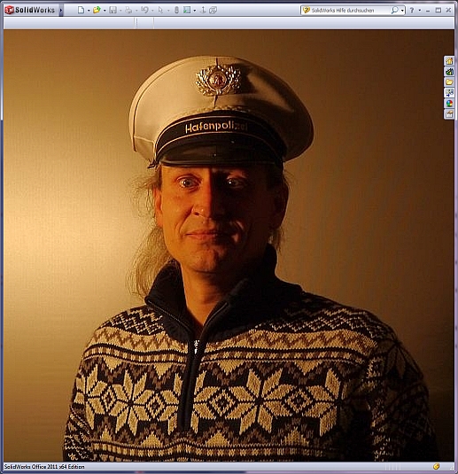

... ich nochmal  ,
Bloede Frage:
kann ich den Hintergundschriftzug "solidworks" im leeren Fenster aendern - wenn ja, wo?
Danke Gruss
Olli
... kommt kein Schiff!

gibts hier im Forum Info's dazu:
http://solidworks.cad.de/faq/faq-sw12-002.htm
Zumindest galt dies für die 2004er Version.
Gruß, Heiko

Hallo Olli
Hier gibt's 'ne Anleitung.
http://solidtecsolutions.blogspot.ch/2011/03/how-to-change-solidworks-splash-screen.html
Gruss Andreas

.. besten Dank,
wenn ich so zwischen den Zeilen lese, werde ich wohl lieber die Finger davon lassen und mich mit dem Hintergrund abfinden.
Gruss Olli

...da ist doch eh' immer ein Dokument davor, oder?

OT
Hallo Heiko ,
Olli nutzt das als Wallpaper
Und da kann ich verstehen das er sein gewohntes Bild wiederhaben will

... abschliessend am Rande - ich habe mal unserer DPS Hotline diese Frage gestellt und ich bin beeindruckt wie schnell die Kollegen auf DIESE Geschichte eingegangen sind.
Innerhalb von 1-2 Stnden hatte ich einen freundlichen Supporter am Telefon, der mir dann den gleichen Inhalt wie im Link von Andreas, zugeschickt hat.
Auch nach dem ich meine bedenken hinsichtlich "Systemeingriff", ... zu bedenken gegeben habe, hat er mich echt kompetent beraten.
Ob ich das ganze nun durchziehe weiss ich noch nicht, zumindest aber habe ich die Option.
Danke an alle.

Da fällt dem Administrator natürlich sofort etwas ein, um die Benutzer dazu zu bringen, schleunigst ein Dokument zu laden!
Die zweite Anleitung mit dem RessourcenEditor (der ist portabel und braucht keine Installation) funktioniert. Natürlich sollte das betroffene SW gerade nicht laufen; hab mir die DLL kopiert und woanders behandelt, aus der Grafik ein PNG derselben Größe gemacht.

moin Lutz,
... das sind 12 (oder mehr!) von 10 moeglichen Punkte - 10 gibt es dann morgen
... schoenes Bild
Gruss Olli
