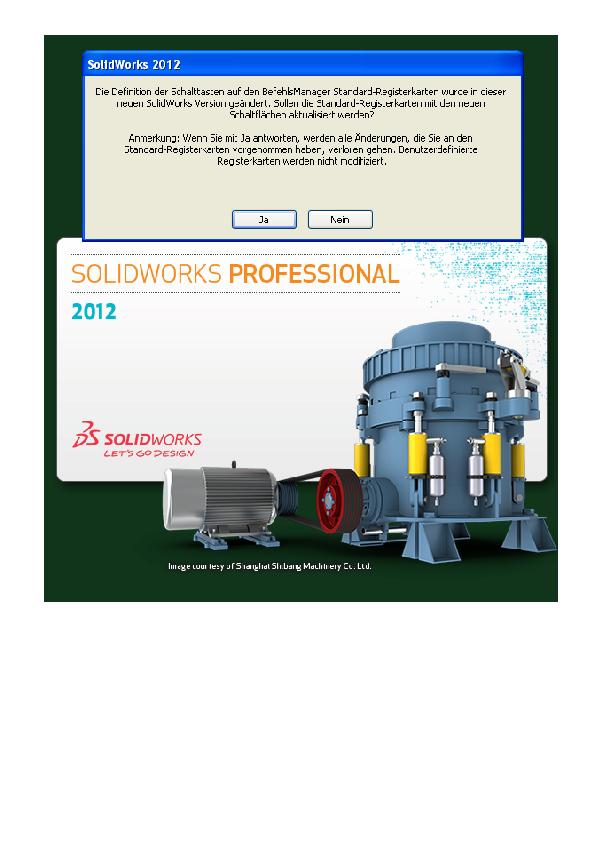

Guten Morgen Forensiker  ,
wir haben gestern 2012 (32bit) aufgespielt; so-weit-so-gut. Aktivierung uebers Internet war nicht der Bringer, aber via Mail geht es ja auch. Noch haben ich SP1, wenn die Aktivierung abgeschlossen ist werden wir auf SP4 gehen - geht das auch ohne 2und 3?
Nun bekomme ich beim Starten immer eine Meldung hinsichtlich der Definition der Schalttasten... s.Anhang.
Ich Antworte immer mit "NEIN", da ich meine Belegung behalten moechte?!
Wie bekomme ich die weg?
Gruss und einen schoenen Tag
Olli

Wir sind auch direkt von der SWX 2010 umgestiegen. Dabei kam bei uns die Frage nicht auf. Aber wenn du deine Einstellungen mit dem Assistenten zur Anwendereinstellung sicherst, kann dir eigentlich nichts verloren gehen...

Also ich kenne diese Meldung auch. Habe nach einigem Zögern und vorherigem Sichern der Anwendereinstellungen einfach mal auf "JA" geklickt..
Geändert hat sich sichtlich nix... und die Meldung nervt nicht mehr.
Probier es doch einfach mal aus... denke nicht, dass sich da viel ändern wird....

... vielen Dank an Euch,
nachdem nun SP4 auch aufgespielt ist, ist die Meldung weg - Ob das was damit zu tun hat, ... man weiss es nicht

Hallo Duckbone
Die Meldung kommt immer wieder bei denjenigen Usern, welche den Befehlsmanager nicht aktiv haben.
Aktiviere in SWX2012 mal den Befehlsmanager und starte SWXSolidWorks neu. Dann sollte die Meldung nicht mehr kommen (der Befehlsmanager kann danach natürlich auch wieder deaktiviert werden).
