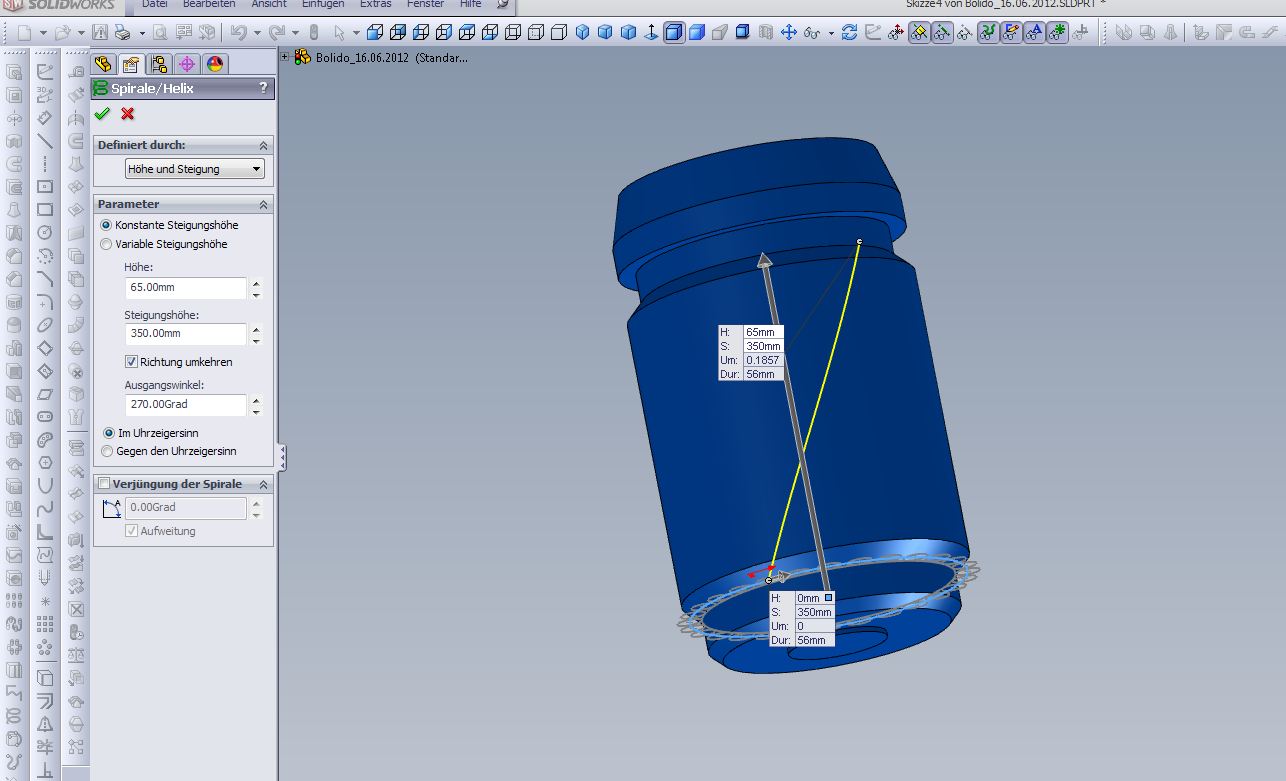

möchte für eine Kosntruktion einen Brushlessmotor nachkonstruieren, damit ich diesen besser in der Konstruktion einbinden kann.
Die Außenmaße habe ich alle wunderbar gezeichnet, nun würde ich gerne für die Optik, das ganze noch etwas realistischer darstellen wollen.
Wie bekomme ich die Kühlrippen in einer Wendelform hin?
Anbei habe ich die Datei des Bauteils, sowie ein Photo wie das Teil aussehen soll.
Der Winkel der Fräsung/Kühlrippe beträgt 15°.
Vielen Dank

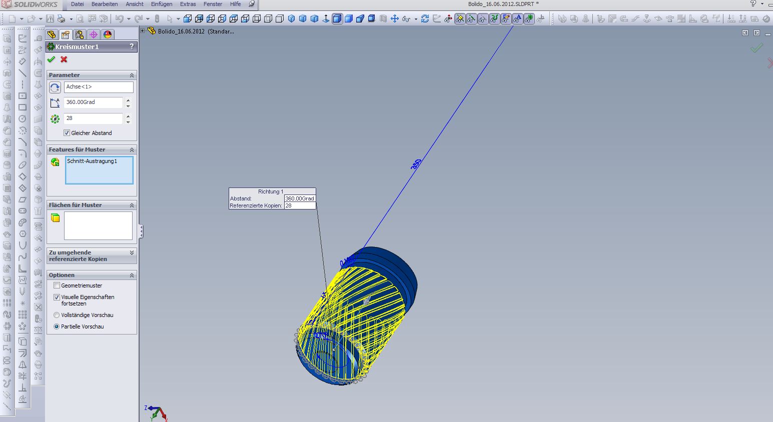

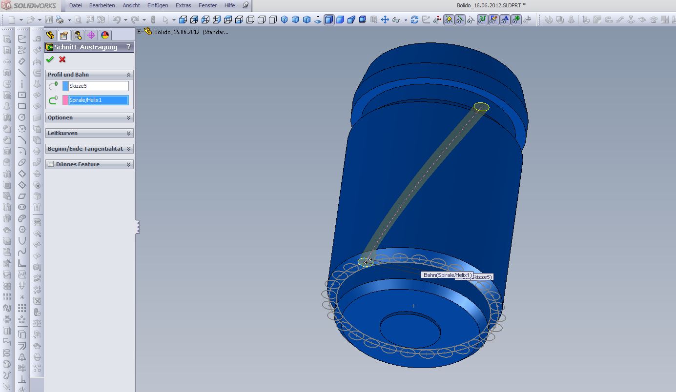

ausgetragener Schnitt mit Helix und Kreismuster
Grüße Andreas

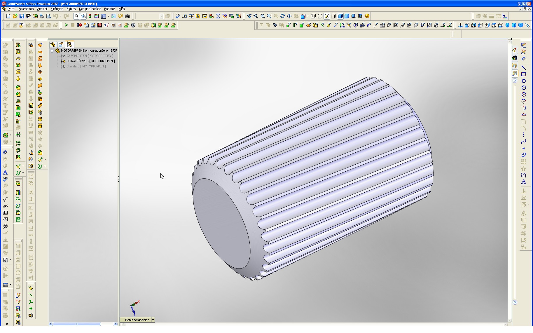

MOTORRIPPEN.zip
Hallo Simon.
3 Varianten - (in Konfigurationen) - die Standard (Textur) ist am einfachsten und kostet venig "Power".
