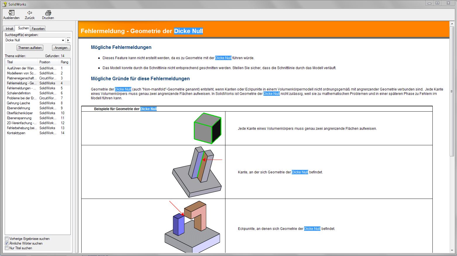

ich habe folgendes Problem:
einzelne Kleebläter( siehe Bild) sollen zu einem Ring verbunden werden.SolidWorks weigert sich. ( siehe Bild). Woran könnte es liegen ?+

Dicke Null.
geht theoretisch nicht und praktisch nicht und SWXSolidWorks machts auch nicht

Die Dicke Null bist nicht Du sondern eine Eigenheit des Parasolidkernels von SWXSolidWorks !
Besser erst informieren bevor hier über Foren diskutiert wird !

OK, siehe hier

mache das Kleeblatt minimal größer, so das sich die einzelnen Körper durchdringen, dann sollte es funktionieren.

Nein, das ist nicht Zauberei, sondern einfach ganz anders, als das, was du konstruiert hast. Wenn du genau hinschaust berühren sich die Kleeblätter in deinem Beispiel nicht, sondern durchdringend sich in der Umfangsrichtung und sind mit einem zusätzlichen Steg in Längsrichtung verbunden. Wenn du das so auch in SolidWorks konstruierst hast du kein Problem.
Falls du noch mal über Dicke Null und die Problematik was lesen willst kannst du auch in diesem Grundlagenartikel nachlesen.

Vielen Dank, an alle, für die Hilfe. Die Sache mit der Dicken Null konnte ich nicht, noch mal Verzeihung, wenn ich zu grob war.
Die Vergrößerung der Breite des Kleeblattes hat das Problem behoben.
