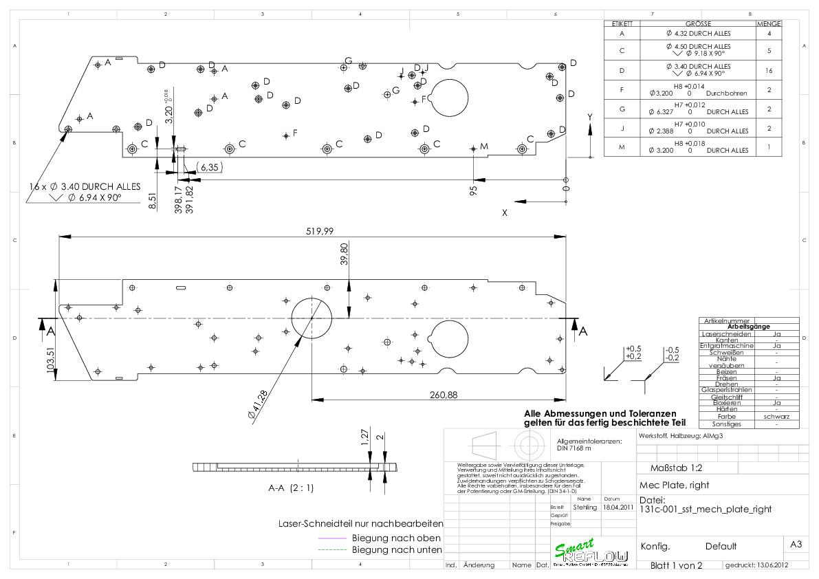

Moin Experten,
ich wollte meinem Zerspaner die Arbeit erleichtern und bin mal wieder auf unüberwindliche Hindernisse gestoßen.
Das anliegende PDF zeigt auf Blatt 1 den Fertigzustand eines Blechteils.
Das Blechteil wird als Rohling gelasert, anschließend werden einige Paßbohrungen, Schlitze und Senkungen angebracht.
Dafür habe ich zwei verschiedene Konfigurationen angelegt, die das im Modell abbilden.
Um nun die Programmierung zu erleichtern, habe ich eine Ansicht mit dem Laserrohling in schwarz über die spanend herzustellenden Konturen in rot gelegt.
Das Ergebnis auf Blatt 2 fand ich überzeugend.
Nun mein Problem:
Ich habe keine Möglichkeit gefunden, mit der ich steuern kann, welche Ansicht sich im Vordergrund und welche im Hintergrund befindet, sodaß also schon mal gerne die gelaserten Außenkonturen in rot erscheinen.
Schlimmer noch: Was Vorder- und was Hintergrund ist, ändert sich willkürlich von einem zum nächsten Laden des Teils.
Auch sonst stimmt der Ausdruck nicht immer mit der Darstellung am Bildschirm überein.
Die ganze schöne Idee war also unbrauchbar.
Hat jemand eine bessere Idee, wie man unterschiedliche Bearbeitungsstände bildlich darstellen könnte?

Hallo Ron,
ich würde es in dem Fall (also 2 Zustände) per Alternativposition machen und die eben auf benutzerdefinierte Linien/Layer legen, damit es wieder Volllinien und rot sind. Da du von Einzelteilen keine Alternativpositionen erzeugen kannst musst du dein Einzelteil vorher nur in eine Baugruppe packen, und dort die zwei Konfigurationen jeweils ein/umschalten. Ist lästig und eigentlich recht unschön wegen der zusätzlichen Datei, aber sonst fällt mir im Moment nichts besseres ein.

Hallo Stefan,
vielen Dank für Deine Lösung mit der Baugruppe.
Für mich ist sie so nicht anwendbar, weil ich dann mit meinem Nummernsystem in Teufels Küche käme.
Konfigurationen sind ja eine elegante Möglichkeit, verschiedene Bearbeitungsstände eines Teils elegant in ein und demselben Modell darzustellen. Daher hatte ich die Hoffnung, daß es auch zeichnerisch genauso elegant abzubilden geht und daß ich die nur den Weg dorthin nicht kenne. Das Konzept der "Alternativ-Positionsansicht" haut ja genau in dieselbe Kerbe.

Hallo Ron,
3 Ideen dazu:
- eine Art der Bohrungen als Fläche im modellieren
  (austragen oder Fläche abgreifen bevor nachgebohrt wird ...)
- eine Art der Bohrungen als Skizze im Teil haben, In Zeichnung Skizze einblenden.
- einen 2. Körper dahinter legen mit den inneren Bohrungen für die Draufsicht.
Dann müsste es eindeutig sein, ob die Aussenkontur rot oder schwarz oder ... wird.
