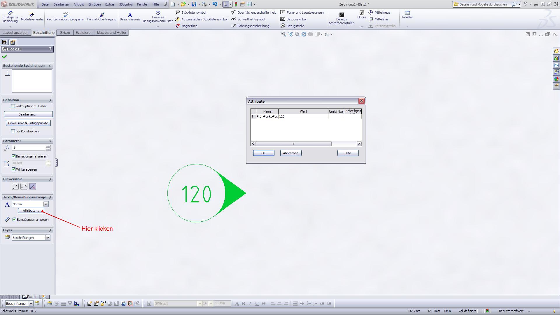

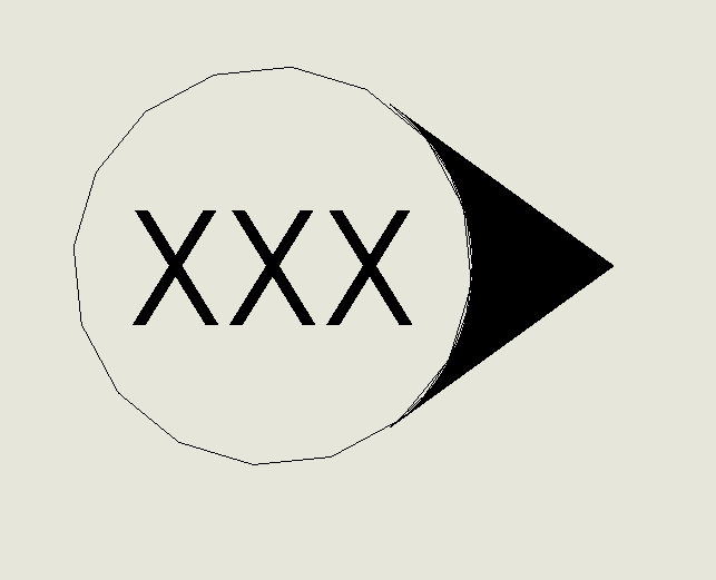

Hallo zusammen
Bin am Ausprobieren ... und hab es nicht hingekriegt,
in den Foren habe ich auch keine Lösung gefunden.
Möchte ein PrüfPunkt Symbol als Block erstellen.
Der Bloch sollte dynamisch sein,
so dass ich die Positionsnummer in den Kreis eintragen kann.
Die Positionsnummer sollte immer Horizontal ausgerichtet sein.
Der Kreis mit der Fahne sollte frei drehbar sein.
Wie erstelle ich dies???
Habe mein Versuch mal angehängt.
Merci!

Guten Morgen ROG,
habe deinen Block mal bearbeitet und festgestellt das du den Text eine Ebene zu weit in den Block verschachtelt hast. Habe das mal korrigiert und hoffe das es so wie erhofft funktioniert. Ich gehe mal davon aus das du weisst wie das mit den Attributen funktioniert, wenn das nicht der Fall sein sollte dann sieh dir den Screenshot mal an. Es gibt den Blöcken die möglichkeit die Attribute zu ändern.
Lg, Stephan

Hallo Stefan
Herzlichen Dank für dein Tipp.
Hatte viel zu tun und den Beitrag nicht gesehen, sorry Merci viel mal.
Kann leider den Blocknicht öffnen ist er mit SW2012 erstellt???
Gruss und schönes Weekend.
ROG

Ja der ist mit 2012 erstellt, wusste garnicht das das bei den Blöcken auch relevant ist. Ich werden den heute Abend mal mit 2010 bearbeiten, speichern und dann hochladen.

Sorry für den Doppelpost,
aber glaub sonst wird hier nichts als neu angezeigt, wenn doch bitte nicht steinigen.
Hab grad mal den Block SW2011-Fit gemacht, hoffe das er dir hilft.

Herzlichen Dank !!!
Nun kann ich es öffnen.
Kann ich dem Text irgendwie zuweisen, dass er immer horizontal steht.
Und der Prüfpunkt frei drehbar ist?
Roger

Das geht glaube nicht, ist ja in dem Sinne ein statischer Block.
