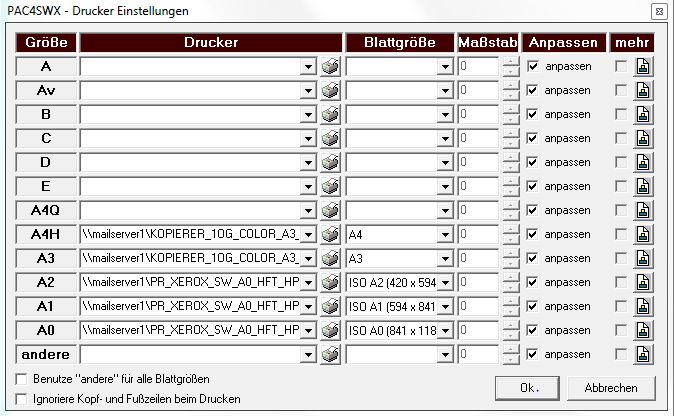

wir haben 3 Lizenzen von PAC4SWX die unter XP problemlos gelaufen sind.
Unter Win 7 ist das leider nicht mehr so.
Wir haben Einstellungsdarteien für verschiedene Konfigrationen angelegt.
- alle Zeichnungen auf A4 quer drucken.
- alle Zeichnungen in originaler Größe drucken
- Zeichnungen in A4 und A3 drucken
Unter Win 7 werden die eingestellten Drucker geladen,
aber er druckt nicht mit der angegebenen Einstellung.
z.B. es ist nur der A4 Drucker zugewiesen, aber die A0 Zeichnung kommt am Plotter raus.
PAC4SWX Version 1.11.0
Kennt einer von euch dieses Problem, oder hat jemand eine Idee wie man das abstellen kann ?

erstellt am: 13. Jun. 2012 13:05    Editieren oder löschen Sie diesen Beitrag!  <-- editieren / zitieren -->   Antwort mit Zitat in Fett Antwort mit kursivem Zitat    Unities abgeben: 1 Unity (wenig hilfreich, aber dennoch)2 Unities3 Unities4 Unities5 Unities6 Unities7 Unities8 Unities9 Unities10 Unities
Malzeit Stefan,
wir haben alles noch einmal getestet.
Das Problem tritt auf, wenn z.B. eine A1 auf A4 in SWXSolidWorks gedruckt und gespeichert wurde.
Das ist bei uns in der Regel so.
In unserem Druckertreiber ist der Haken "Dokumenteneinstellungen verwenden" aktiviert.
Wird im Programm PAC4SWX 1:1 angegeben, kommt die Zeichnung in der in SWXSolidWorks gespeicherten Einstellung raus
(wie im Beispiel beschrieben).
Der user kann alle Druckereinstellung ändern, alle Drucker sind verfügbar und können ausgewählt werden.

erstellt am: 13. Jun. 2012 15:20    Editieren oder löschen Sie diesen Beitrag!  <-- editieren / zitieren -->   Antwort mit Zitat in Fett Antwort mit kursivem Zitat    Unities abgeben: 1 Unity (wenig hilfreich, aber dennoch)2 Unities3 Unities4 Unities5 Unities6 Unities7 Unities8 Unities9 Unities10 Unities
Ok,
Grob erklärt:
Für interne Papierdokumente (Projektordner) weden fast alle Zeichnungen in A4 oder maximal A3 ausgedruckt.
Daher werden die Zeichnungen in A4 gedruckt, dann gespeichert.
Verwende ich danach den Drucken-Button von SWXSolidWorks, wird automatisch in A4 gedruckt, egal wleche Größe.
(Druckertreiberoption "Einstellungen dieses Dokuments verwenden" ist aktiviert)
Brauche ich wirklich einmal A0, muss das im Druckertreiber neu eingestellt werden.
Unter XP war das kein Problem für PAC4SWX, jetzt anscheinend schon.
Die Zeichnerin ist nicht mehr da, bei mir werden die einzelnen Konfigurationen erst garnicht geladen.
Werde die anderen Bilder morgen einstellen, wenn die Zeichnerin wieder da ist.
Das eine Bild zeigt die abgelegten Konfigurationen.

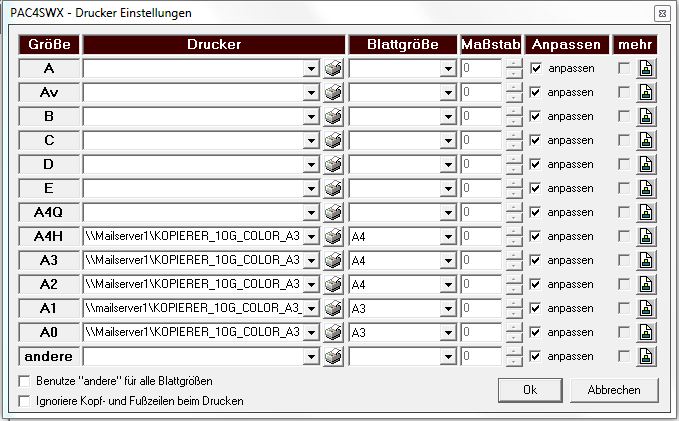

erstellt am: 14. Jun. 2012 08:33    Editieren oder löschen Sie diesen Beitrag!  <-- editieren / zitieren -->   Antwort mit Zitat in Fett Antwort mit kursivem Zitat    Unities abgeben: 1 Unity (wenig hilfreich, aber dennoch)2 Unities3 Unities4 Unities5 Unities6 Unities7 Unities8 Unities9 Unities10 Unities
Guten Morgen Stefan,
hier nun die Screenshots.
Das Problem ist, wenn wir 100 Zeichnungen ausdrucken, sind ca.
20 - 30% in der falschen Größe.
Alle Zeichnungen die größer als A4 sind kommen kreuz und quer in allen
verschiedenen Größen raus. A0 auf A4, A1 auf A3 usw.
Je nachdem wie sie gespeichert wurden.
Das Laden der verschiedenen Konfigurationen muss auch oft mehrmals durchgeführt werden, bis die richtigen Drucker eingetragen sind.
Die Konfigurationsdateien liegen auf dem Server.
Alle Drucker sind verfügbar und können auch gewechselt werden.
Dieses Problem besteht erst seit Win 7.

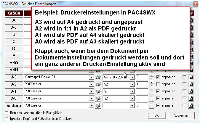

Hallo Martin,
hm, die Einstellungen sehen so aus wie ich mir das vorstellen würde, es sei denn ... eure Blätter sind nicht wirklich A4 bis A0. PAC4SWX verlässt sich dabei nicht auf die Größen, die SolidWorks für die Blattformate übergibt, sondern ermittelt aus den Abmessungen der Blätter selbst welche Größe die haben und ordnet die dann aufgrund der Größe zu.
Das würde dann dazu führen, dass PAC4SWX ein "benutzerdefiniertes" Format erkennt, wenn z.B. ein A1-Blatt nicht genau 841,0 x 594,0mm als Abmessungen hat. Da ihr bei den benutzerdefinerten Größen nichts eingetragen habt würden dann die SolidWorks eingestellten Werte dafür genutzt werden. Das würde dann dazu führen, dass die zuletzt gespeicherten Einstellungen für die dokumentabhängigen Druckeinstellungen durchkommen.
Aber wie gesagt, dass dürfte nur passieren, wenn die Blattabmessungen nicht stimmen. Und das dürfte auch schon bei XP so gewesen sein und sollte nicht erst bei Windows 7 auftauchen.
Sind es denn immer dieselben Zeichnungen, die auf dieselbe Weise schief gehen? Das würde zumindest darauf hindeuten, dass es doch einer Regel unterliegt. Ihr könntet mal spaßeshalber bei "benutzerdefiniert" z.B. einen PDF Drucker eintragen und dann schauen, ob auf einmal die sinnerten Seiten als PDF rauskommen, dann haben wir schon mal die Ursache. Oder du schickst mir eine von den Zeichnungen (ruhig ohne Modelle) mal zu, dann kann ich mir die anschauen.
Wenn das allerdings "zufällig" is und dieselbe Zeichnung in zwei Durchgängen zweimal unterschiedlich die Seiten ausspuckt hätte ich keine gute Idee ...
