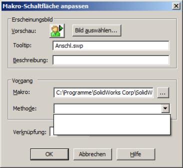

Hallo Gemeinde,
seit der Umstellung auf 64bit-Systeme haben wir verstärkt Probleme mit unseren Makros.
Eines davon ist die Anbindung des Makros an eine Schaltfläche bzw. die Nacharbeit einer bestehenden Schaltfläche. Das Hauptmodul (und Sub) erscheint nicht in der pop-up-Liste, zum Teil sind keine Module sichtbar (die Liste ist leer, siehe Anhang). Die Makros lassen sich mit diesen Schaltflächen zum Teil starten, zum Teil nicht. Hat jemand dieses Problem schon gehabt?
Bin für jeden Hinweis dankbar.
Iwona

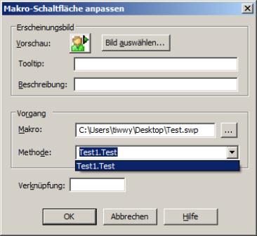

Ich vermute auch einen Fehler in der Umgebung bzw. im Betriebssystem selbst. Verwenden übrigens die gleiche Konfiguration Win/SWXSolidWorks die Du angegeben hast.
VBA-Umgebung könnte schon das richtige Stichwort sein. Haben seit der Umstellung des Öfteren eine dubiose Fehlermeldung "SWXSolidWorks VBA-Server funktioniert nicht". An der Stelle hilft nur SWXSolidWorks-Neustart. Warte seit mehreren Wochen auf die Hotline-Antwort diesbezüglich.
Im Anhang ein Makro (etwas modifiziert, im sub main wird nur das Formular aufgerufen), an dem sich das beschriebene Problem nachbilden lässt. Hier kann ich nur das Modul "Test1" anbinden (wie im angehängten Bild). Wäre super, wenn Du es testen könntest.

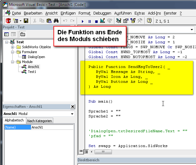

Hallo Iwona,
es liegt daran, dass ihr vor den Prozeduren ganz oben bereits eine Function drin stehen habt, dann scheint der Makroknopf aufzuhören, den restlichen Bereich der Module auszulesen. Lösung ist also ganz einfach: verschiebt die Function ganz nach hinten ins Modul und es sollte wieder klappen.
Ciao,
Stefan

Danke, Stefan!
bei der Umstellung auf 64bit gab es das Problem mit Userformen und Msgboxen die im Hintergrund liefen. Haben dann die Funktionen für die Window position und für die SendMessage in alle Makros reinkopiert, so ist der Verursacher an die Falsche Stelle reingeraten.
Besten Dank für den TOP TIP!!!
