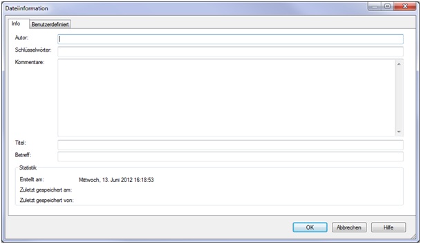

erstellt am: 13. Jun. 2012 16:36    Editieren oder löschen Sie diesen Beitrag!  <-- editieren / zitieren -->   Antwort mit Zitat in Fett Antwort mit kursivem Zitat    Unities abgeben: 1 Unity (wenig hilfreich, aber dennoch)2 Unities3 Unities4 Unities5 Unities6 Unities7 Unities8 Unities9 Unities10 Unities
Ok, bin schon dran es zu versuchen. Nur leider kapier ich das irgendwie nicht so richtig (bin wohl doch blöd  )
Ich möchte das Feld "Kommentare" in der Dateiinfo (Sie Anhang) so verlinken, dass mir auf der Zeichnung die Kommentare automatisch erscheinen wenn ich vom Teil eine Zeichnung mache.
So wie z.b. auch bei der Bezeichnung, Index usw.
Wisst ihr wie ich das anstelle??????

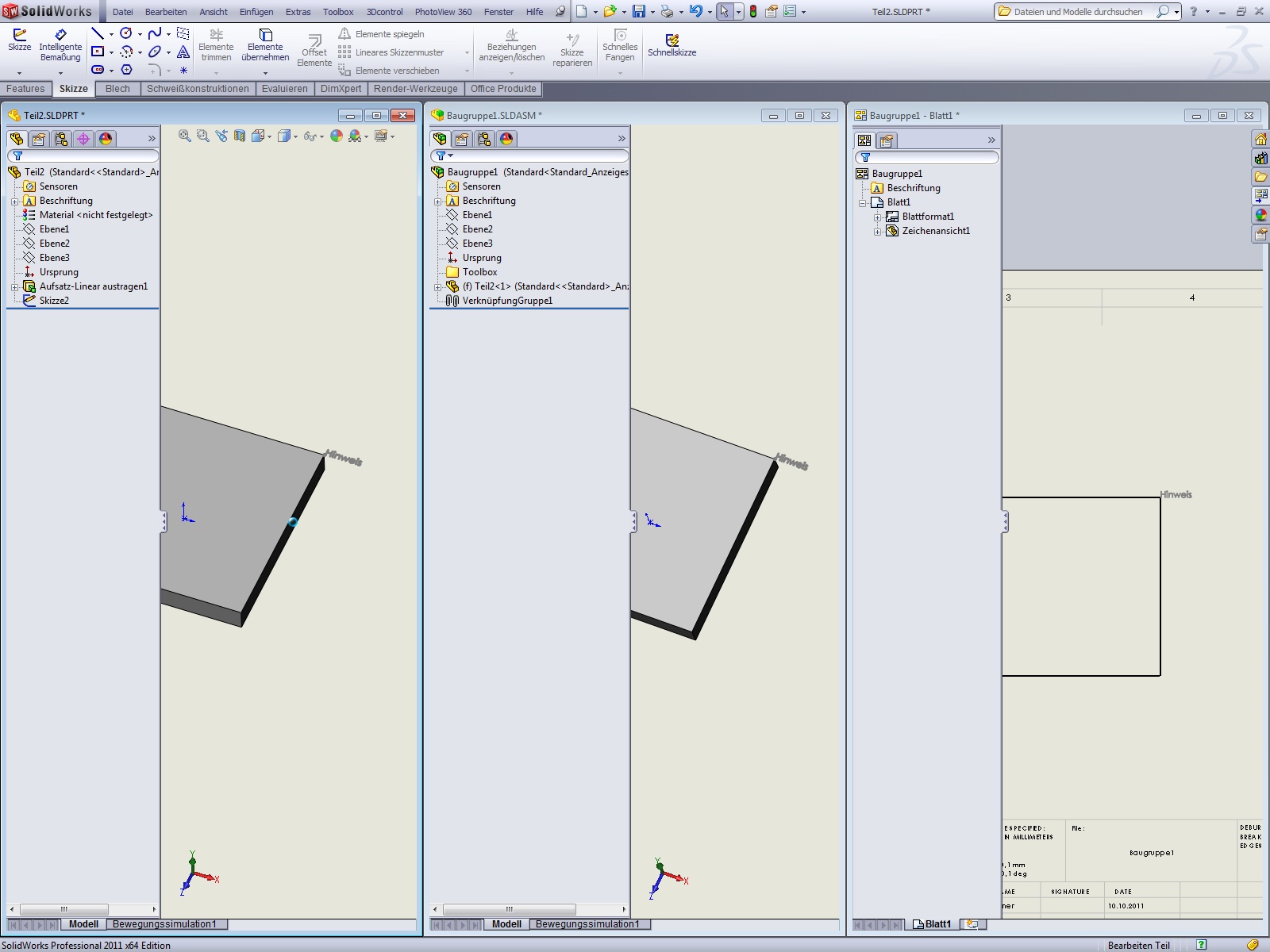

Nimm Dein Part, öffne eine Skizze auf der für die Montage wichtigsten Ebene (also eine, auf die Du später in Deiner 2D-Ableitung senkrecht draufschauen wirst), und füge in die Skizze Deinen Text ein (der Button mit dem grossen A). Solange bei dem Part die Skizze (über die Eigenschaften im Featuremanager) als "eingeblendet" hinterlegt ist, und sowohl in der BG als auch der Zeichnung in den grundeinstellungen unter "Ansicht -> Skizze" aktiviert ist, wird Dein Text gut lesbar dargestellt
Viele Grüße - Axel

DANKE für eure Antworten und Hilfe.
Bisher bin ich soweit, dass ich im Modell, in den Dateiinformationen das Feld Kommentare ausfüllen kann, und wenn ich dann eine Zeichnung mache mir der Text übernommen wird.
Soweit alles OK.
ABER:
Wenn ich das Teil in eine Baugruppe ziehe und davon eine Zeichnung mache, erscheint mir der Text logischwerweise nicht. Kann ich den Text vom Modell zur Baugruppe verknüpfen?
Sprich: wenn ich die Zeichnung mache, dass wir auch die Texte der Bauteile angezeigt werden und nicht nur der Baugruppe?

Hallo Padi
naja Du kannst aber auch Bezugshinweise die im Modell vergeben sind
in der Zeichnungsableitung einblenden.
Siehe dazu
Einfügen->Modellelemente->Beschriftung->Bezugshinweise
