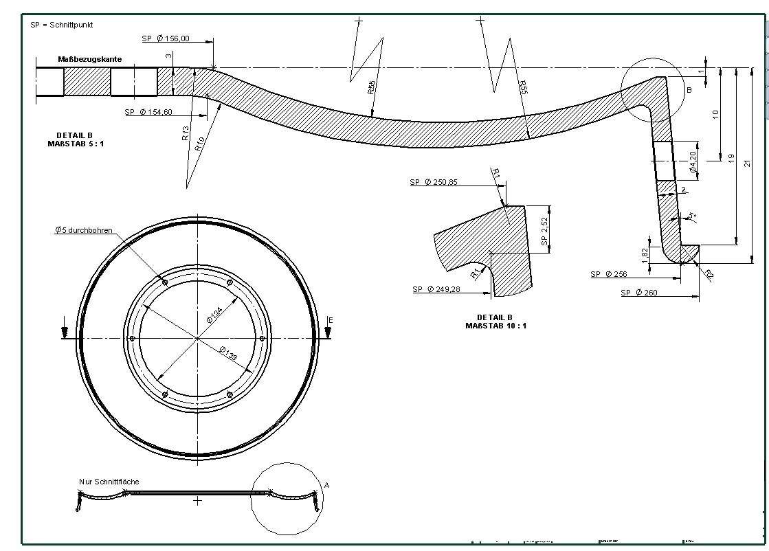

ich möchte in einem Ausbruch oder Detail bemaßen. Ich habe deshalb nur einen Punkt; der andere ist nicht zu sehen. Kann ich irgendwie automatisch bemaßen? So wie angedeutet im JPG. Schwer erklärlich ....
Gruß, Tanja

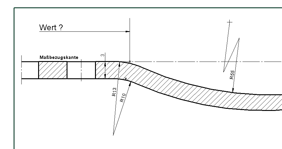

Und hier das Jpg...

Ich mach das immer so, dass ich Bemaßungen importiere,
über die Modellelemente und anschließend das Maß mit gedrückter strg oder Shift-Taste in meine Ansicht verschiebe oder kopiere.
Dann kann ich bei Bedarf die Maßhilfslinie und die Maßlinie ausblenden.
Hoffe es hilft dir.

A) wenn die Kante nicht zu sehen ist - warum willst du sie hier bemassen?
B) zum besseren Verstaendnis, mach doch mal ein Bild vom kpl. Teil
... undin Anbetracht der Tatsache, dass du da eh´ keine Koerperkante hast - mach dir doch eine Hilflinie durch den Pkt. ?!

Wenn man das ganze über eine Ordinatenbemaßung in der Gesamtansicht macht, kann man die gewünschten Punkte auch in der Detailansicht anwählen und dort wird dann das Maß platziert.

Ich lös das bisher, dass ich Text einfüge. Den Wert hole ich mir woanders her.
Das Problem taucht auch nicht oft auf. Dachte nur ich hab wieder eine Funktion übersehen, obwohl mir die Logik schon sagt, dass es ja nicht gehen kann...
Die Idee von Erzmichel ist gut und werd ich naaaach dem langen WE ausprobieren.
Das selbige wünsch ich Euch auch; Dankschön fürs offene Auge, Tanja

der Ausbruch oder die Detailansicht kurzfristig so gross wählen, dass beide kanten sichtbar sind. Dann bemassen und danach die Ansicht wieder auf die richtige Grösse ädnern.
Jetzt kann die Bemassung noch angepasst werden (Hilfslinien entfernen usw)

warum bemasst du Schnittpunkte und nicht die Radienmittelpunkte?
