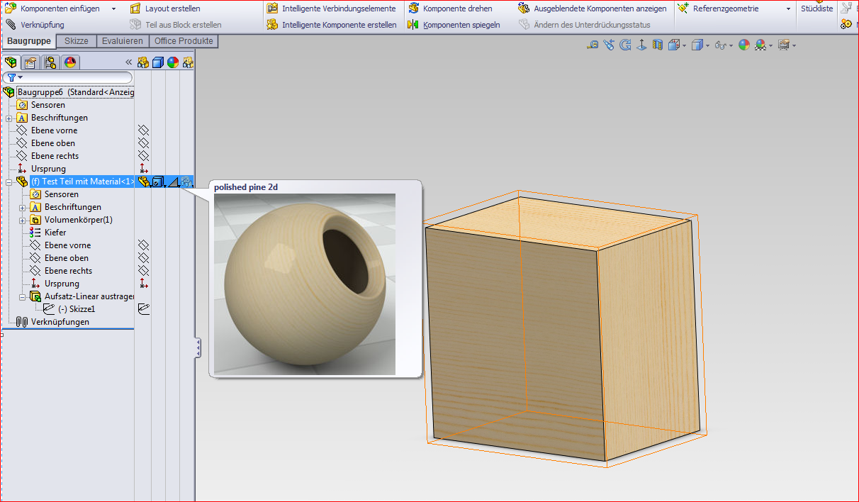

Bild 1: Das Teil (mit Erscheinungsbild "Kiefer") wird in die BG eingefügt. Alles OK!

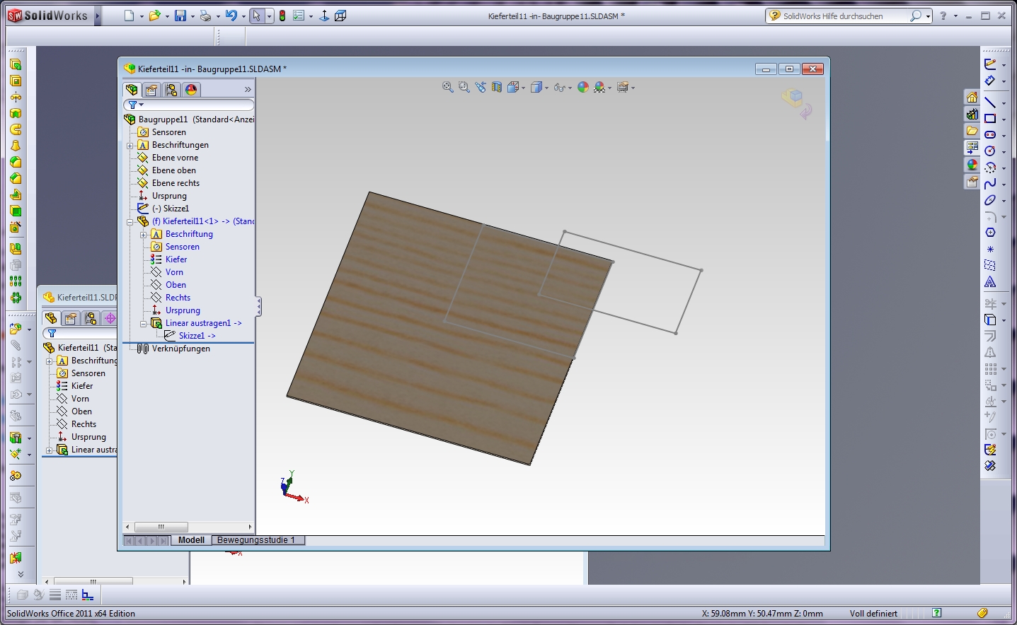

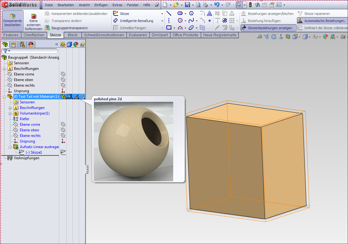

Bild 2: Das Teil wurde im Kontext der BG zum Bearbeiten geöffnet und dann sofort wieder geschlossen. Das Erscheinungsbild (im Modell) ist weg! Allerdings sieht man im Feature-Manager, dass das Erscheinungsbild durchaus noch vorhanden ist. Anscheinend überschreibt die Baugruppe das Erscheinungsbild des Teils. Nur, die Baugruppe hat überhaupt kein Erscheinungsbild, sonst müsste dies ja im FeatureManager erkennbar sein.
@Axel: Genauso wie du es zeigst, löse ich im Moment provisorisch mein Problem: Ich ordne das Erscheinungsbild der Baugruppe zu, dann funktioniert wieder alles. Nur was mache ich, wenn ich zwei Teile mit unterschiedlichem Erscheinungsbild in der BG habe?
Ich kann das Erscheinungsbild auch wieder reparieren, indem ich dem Teil (in der BG) nach der Bearbeitung erneut ein Erscheinungsbild zuordne. Nur, dass wirkt nicht lange. Bei der nächsten Bearbeitung (im Kontext der BG) ist es wieder verschwunden!

Nachtrag: Ich hab den Fehler. Es lag doch an der Grafikkarte.
Sobald ich unter Systemoptionen / Leistung / die Auswahl "Software OpenGL" aktiviere, ist alles wie es sein soll.
