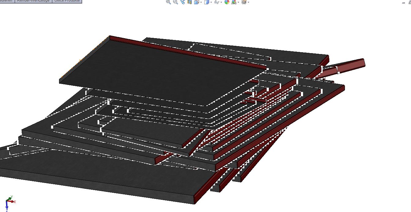

ich habe ein Problem mit der Darstellung bei Solidworks. Seit genau heute kann ich den Hintergrund nicht mehr so einstellen wie ich möchte. Sobald ich den Hintergrund unter Extras - Optionen - Farben auf Einfarbig (Viewport...) stelle und die Farbe oben auf reines weiß, sieht es so aus, als ob er sich jede Position beim Drehen und Zoomen merkt und sie alle zusammen darstellt. Dies ist auf dem Bild dargestellt.
Ich hoffe mir kann jemand bei der Lösung des Problems helfen.

Das kenne ich eigentlich nur als Fehler der Grafikkarte bzw. des Treibers.
Was hast Du denn für eine Grafikkarte und was für einen Treiber ?
Wenn in Solidworks KEIN Dokument offen ist, ist dann unter "Extras>Optionen>Leistung"
bei "Software OpenGL verwenden" der Haken gesetzt oder nicht ?

zack, und schon ist das Problem gelöst und ich suche stundenlang nach einer Möglichkeit. Lag genau an dem OpenGL-Häckchen.
Herzlichsten Dank!
