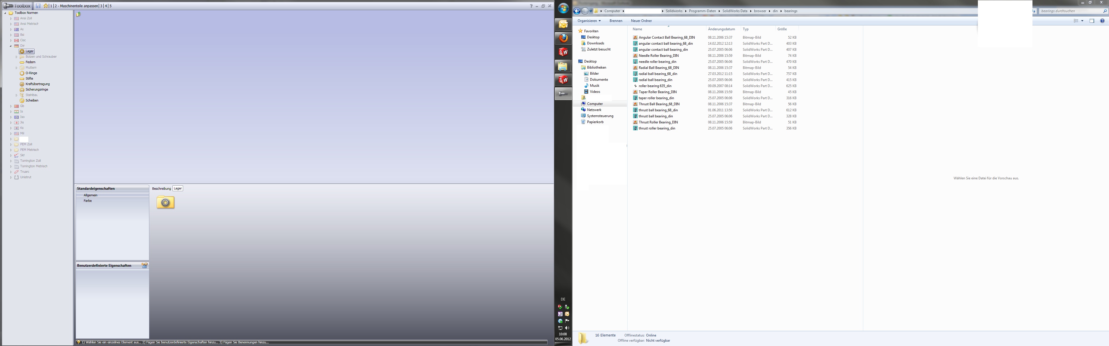

habe ein Problem mit der Konfigurierung der Toolbox. Im zweiten Schritt "Maschinenteile anpassen" fehlen mir in den ordnern die Teile, obwohl diese existieren. Ich hab den Browser Ordner in der "SolidWorks Data" aus der 2011er Version reinkopiert, weil ich vorher gar nix in den Maschinenteilen gesehen habe. Wie kriege ich die Toolbox zum laufen muss ich da was runterladen? oder gibts nen Guide dafür?
Gruß Dennis

minimale Informationen vor einem Update sind Ratsam!
Ich hoffe du hast die "alte" Toolbox noch,
Wenn ja -Backup machen (einfach zippen).
In der neuen Installation, im folgendem Ordner- [Installationsordner]\SolidWorks\Toolbox\data utilities die UpdateBrowserData.exe ausführen.
Die MDB wird konvertiert, dann den Pfad in den Optionen auf die neu/konvertierte Toolbox legen.

danke für den Beitrag, aber iwie stürzt die UpdateBrowserData.exe ständig ab wenn ich auf aktualisieren klicke...

das ist natürlich denkbar schlecht!!
Kanst du in die Event-Logs schauen, bei Application & System, vielleicht findest du eine Quelle.
Wichtig sind folgende Punkte:
deaktivier mal
a. Die Firewall
b. Den Virenscanner
c. Die Benutzerkontosteuerung (Vista/WIN 7)
d. Den Windows Defender (Vista/WIN 7)
mach danach eine Reparatur von Solidworks.
Welches Office Packet hast du installiert?
Hast Win7 Home?
Wenn diese Programme nicht funktionieren, liegt es oft an den Rechten und/oder an einer fehlerhaften Installation.
