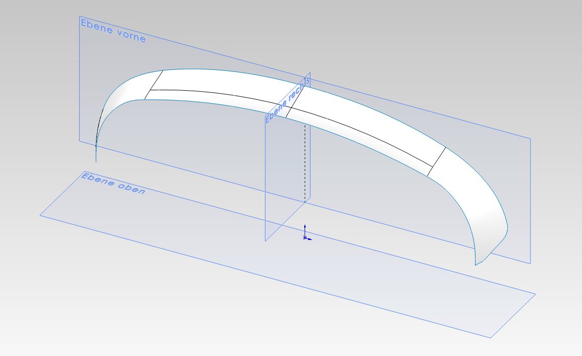

Hallo Zusammen!
Ich hab ein recht spezielles Problem zu dem ich aber auch gar nichts finde, vlt weil ich mir nicht sicher bin wie ich es beschreiben soll.
Ich möchte die Gekrümmte Oberfläche eines Bauteils mit einem Aufkleber versehen und brauche dazu eine Projektion der Umrisse als 2D Skizze. Das Ergebnis soll natürlich den gleichen Flächeninhalt haben und sich mehr oder weniger Nahtlos aufbringen lassen. Ich hab es schon mal mit einem Streifen Papier probiert, das ist ein ziemlich verformtes Teil ohne gerade Kanten.
Gibts irgendeine Möglichkeit das direkt im SW zu machen? Oder ein Tool das aus irgendeinem CAD Modell sowas generiert?
Mathematisch kann man das sicher beschreiben, aber hats jemand in eine Software verpackt
Ich hoffe mit dem Bild wirds verständlich, bin schon gespannt auf antworten.
mfg DerPMO

Hallo PMO,
lass dir eine Demo-Version von Logopress 3D freischalten, damit kannst du das Teil wunschgemäß abwickeln.

Du brauchst ein Tool  zum " Entfalten ".
z. B. Blanks ,ist wie bereits beschrieben in einer Version auch in Logopress drin oder aber in Blankworks http://www.solidworks.com/uploads/solutionpartner/pdfs/blankworks.pdf
HTH maddy
