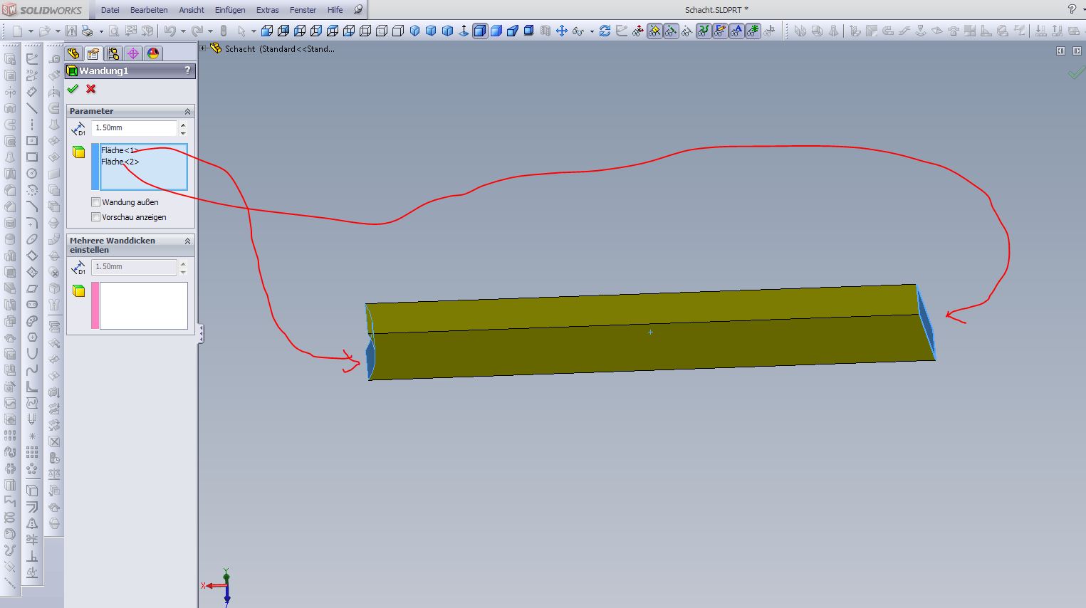

Moin zusammen,
ich brauche mal kurz einen Tipp.
Ich habe wie ihr im Anhang seht, einen Schacht, welcher durchgängig sein soll. Ich habe es jetzt mal mit einer Wandung probiert, die aber leider nicht durchgängig ist. Habe mal probiert, diese Wandung von beiden Seiten aufzuziehen, aber das klappt auch nicht.
Die Lösung ist bestimmt ganz einfach, damit ich ohne viel zu ändern, einen durchgängig hohlen Schacht bekomme.

Ja super, einfach nur die falsche Stelle geklickt.
Dachte ich mir schon, dass das so einfach ist.

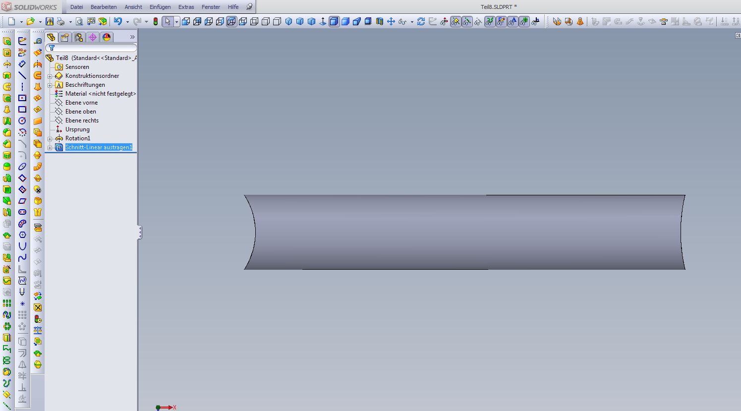

Teil8.SLDPRT
ich habe hier mal schnell ein Beispiel erstellt.
Also ich habe es im Grunde genauso gemacht, wie bei dem Schacht, nur halt mit einem Rotationskörper.
Und da schneidet er es nicht so schön aus, wie bei dem Schacht, also die Konturen, der Kreise.

ja, jetzt habe ich aber ja immer die äußeren Volumenkörper an der Backe. Wenn ich die äußeren Kreise/Säulen wegnehme, ist auch automatisch mein Verbindungsstück wieder gerade an den Stirnseiten.
Ich will das ja so wie bei dem Schacht haben, also nur den mittleren Rotationskörper wo an den Stirnseiten die Konturen der äußeren Kreise sind.
Also so, dass ich das Teil nehmen kann, und Konzentrisch an einen Pfeiler oder sowas setzen kann.
Quasie wie der Schacht, nur rund

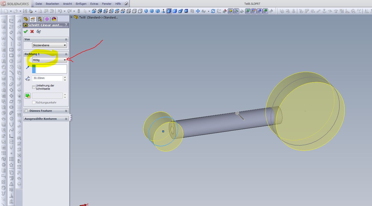

erstellt am: 03. Jun. 2012 12:51    Editieren oder löschen Sie diesen Beitrag!  <-- editieren / zitieren -->   Antwort mit Zitat in Fett Antwort mit kursivem Zitat    Unities abgeben: 1 Unity (wenig hilfreich, aber dennoch)2 Unities3 Unities4 Unities5 Unities6 Unities7 Unities8 Unities9 Unities10 Unities Nur für Pepe2012 10 Unities + Antwort hilfreich
dann klick mal auf den grünen Haken oben links

erstellt am: 03. Jun. 2012 13:24    Editieren oder löschen Sie diesen Beitrag!  <-- editieren / zitieren -->   Antwort mit Zitat in Fett Antwort mit kursivem Zitat    Unities abgeben: 1 Unity (wenig hilfreich, aber dennoch)2 Unities3 Unities4 Unities5 Unities6 Unities7 Unities8 Unities9 Unities10 Unities
Ahhhhhhhhh, jetzt hab ichs.
Geile Nummer.
Super, dank dir Andreas.

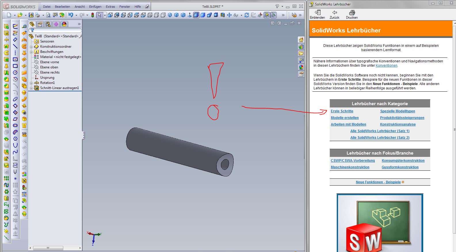

aber jetzt tust Du mir bitte den Gefallen und arbeitest das (siehe Bild) mal durch !
Grüße Andreas
