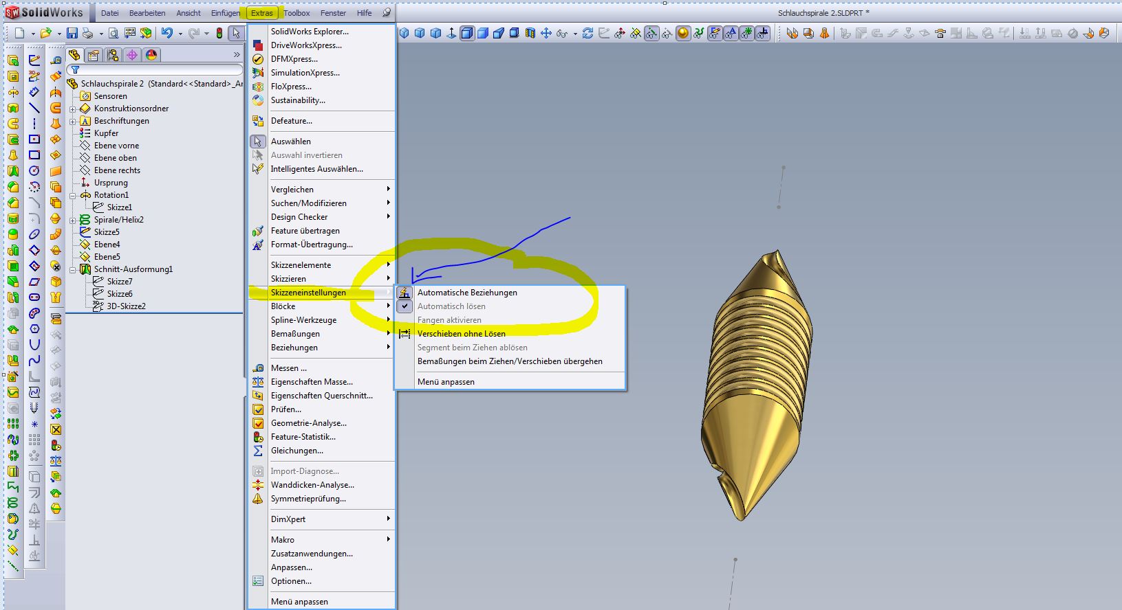

Hallo alle zusammen,
ich habe seit Kurzem ein Problem.
Und zwar setzt mir SW nichtmehr die Beziehungen automatisch. Also wenn ich z.B. einen Punkt auf eine Linie setze dann besteht ja normalerweise automatisch die Beziehung "Deckungsgleich".
Der Mauszeiger fängt die Linie wie es sein soll, also am "Fangen" der Skizzenelemente kann es nicht liegen.
Ich muss dann jedesmal die zu verknüpfenden Skizzenelemente markieren und die Beziehung seperat einstellen, das nervt eben weil das wesentlich länger dauert.
Ich habe selbst schon in den Einstellungen gesucht ob es dafür eine Einstellung gibt, habe aber nichts passendes gefunden.
Ich hoffe ihr könnt mir weiterhelfen.
Grüße Timo

Hallo Timo,
hier kannst Du aus und einschalten
Schau mal nach .
Grüße Andreas

So einfach hatte ich mir das gar nicht vorgestellt, dachte das wäre was Größeres.
Super!!! Velen Dank!!!
