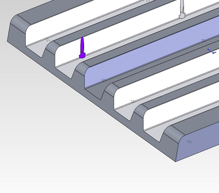

gibt es die Möglichkeit SWXSolidWorks zu sagen daß ein gemusterter ausgetragener Schnitt dieselbe Farbe/ Oberfläche hat wie der Urspungsschnitt?
auf dem angehängten Bild habe ich den mittleren Schnitt erzeugt und nach recht und links gemustert.
Bei den Bohrungen funktioniert es mit "visuelle eigenschaften fortsetzen".

versuchs mal unter Dokumenteigenschaften->Modellanzeige->Muster

da kann ich ja irgendwelche Farben zuweisen. Ich will abe rdie Farbe die ich dem Teil über mein Material zugewiesen habe

Sorry, hatte nur "Farbe" gelesen.
Einen habe ich noch
RMT auf das Muster -> Erscheinungsbilder -> dein Muster wählen ->
Farbe / Textur zuweisen.
oder im Displaymanager
RMT -> Erscheinungsbild hinzufügen.

Ja danke. Aber ich hätte gern daß sich das mit ändert wenn ich dem Teile ein neues Material zuweise

Hallo Michael,
habs noch einmal probiert.
Material gelöscht, alle Erscheinungsbilder gelöscht dann wieder
ein neues Material zugewiesen.
Material ändert sich überall mit, ausser bei zwei Gewinden

das liest sich schon mal ganz gut. Aber wenn ich alle Erscheinungsbilder lösche dann löscht es auch die Farbe der Bohrungen welche automatisch beim Erstellung der Bohrung / Gewinde zugewiesen wurde
Im Prinzip ist mir das ganze ja nicht so wichtig. Sieht halt nur nicht so schön aus.
Ich Frage mich halt nur warum das ganze beim Mustern nicht automatisch mitgenommen wird...
