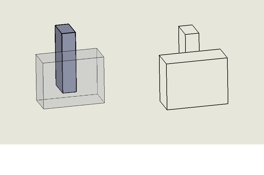

da wir unsere Zeichnungen nur mit Drahtdarstellung darstellen habe ich das Problem, das ein durchsichtiges Teil dargestellt werden soll.
(Bild) Wie bekomm ich sowas hin. Hab schon im Forum gesucht, jedoch wird sich da auf die schattierte Darstellung bezogen.

Hab die "verdeckten Kanten" versuchsweise auch schon genommen. Leider ist das Ergebnis doch nicht sooo berauschend. Für unsere Anwendung wäre die "durchgezogene Kantenlinie" sinnvoller.
Gesehen hab ich sowas schon Mal. Leider schon etwas her.

ich würde für solche Fälle die Alternativposition nutzen und wenn gewünscht die Komponentenlinien der Bauteile in der Alternativposition umstellen, siehe Bild.
