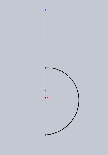

Habe Helix nun durch Elemente übernehmen in ein Kurve umwandeln können.
Nun würde ich das ganze gerne nach links spiegeln aber das geht nicht.
Aus dem gesamten Element, wenn es dann gespiegelt ist will ich mit einer Austragung dann eine Nocke erstellen.
Wie kann ich das Kurvenelement spiegeln ?
[Diese Nachricht wurde von 20ckone00 am 01. Jun. 2012 editiert.]

na Kurvenelement anklicken, dann spiegeln um Deine Konstruktionslinie .
Beim spiegeln Option kopieren anklicken.
Ansonsten mal hochladen
Grüße Andreas

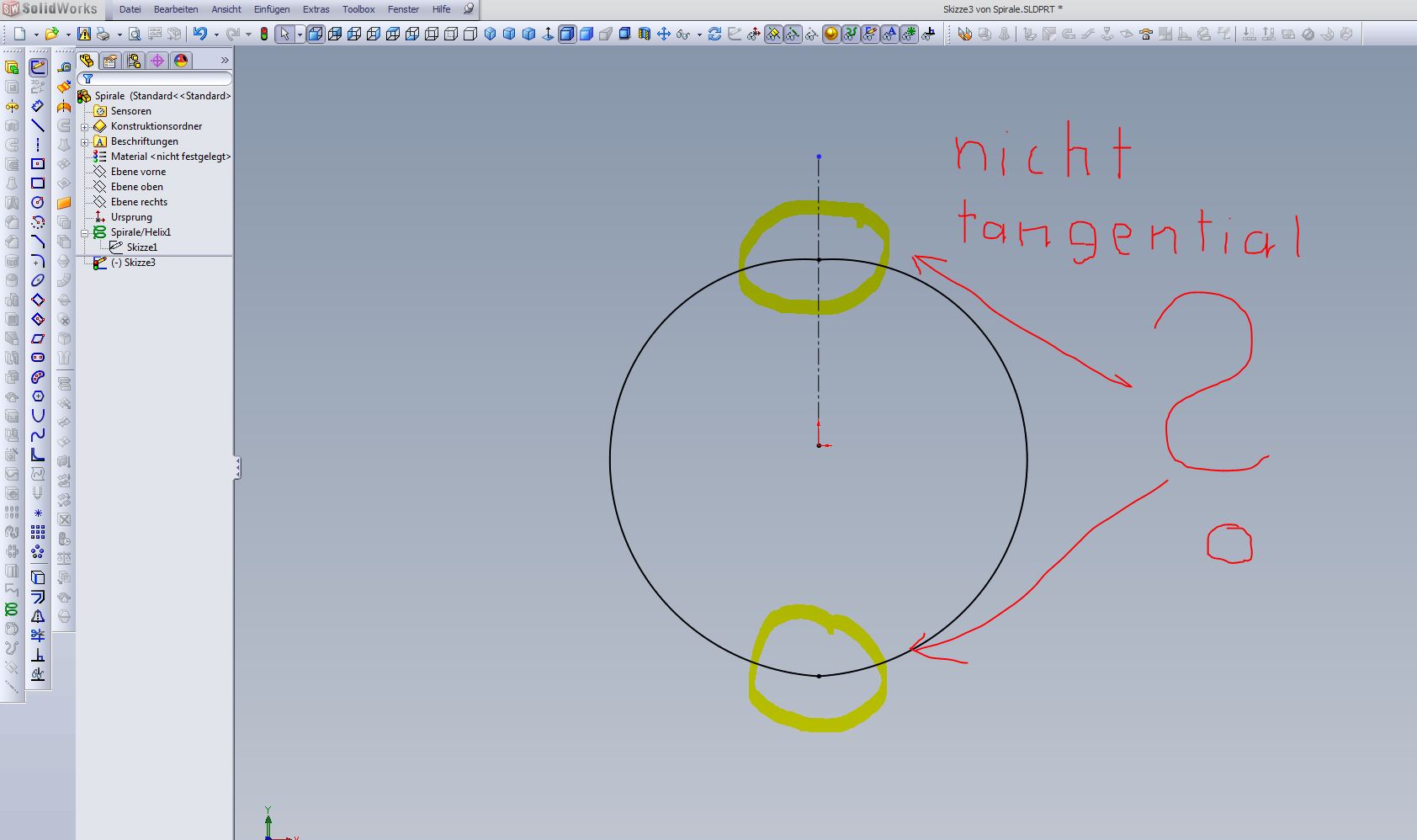

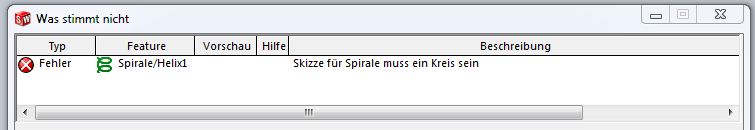

Spirale.SLDPRT
also bei mir geht das einfach nicht.
Irgendetwas mache ich falsch.
EDIT:
Das Segment auswählen klappt soweit, auch das spiegeln.
Sobald ich aber die Skizze beende, kommt diese Fehlermeldung.

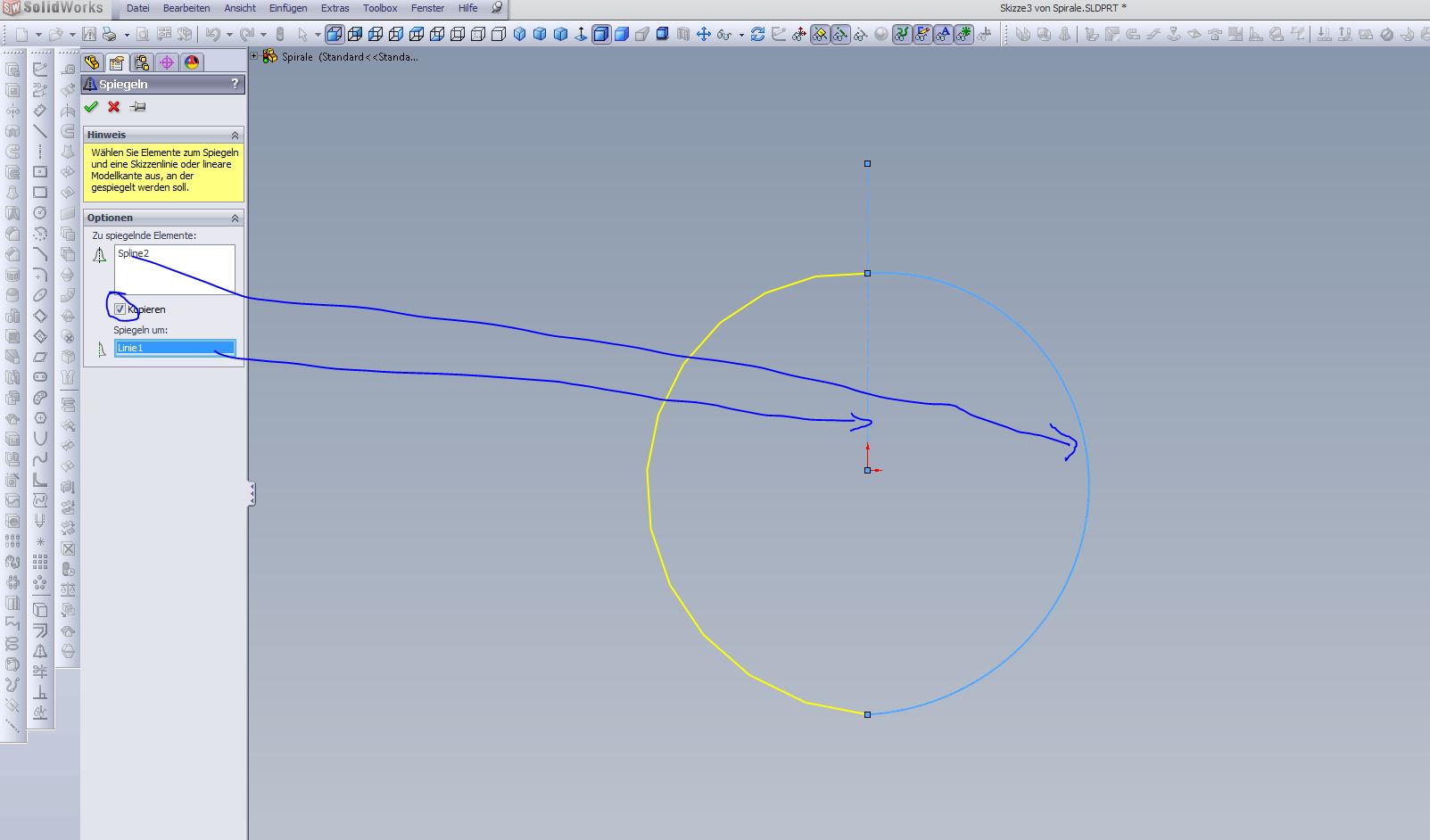

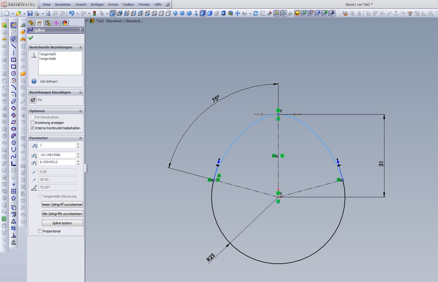

erstellt am: 01. Jun. 2012 23:08    Editieren oder löschen Sie diesen Beitrag!  <-- editieren / zitieren -->   Antwort mit Zitat in Fett Antwort mit kursivem Zitat    Unities abgeben: 1 Unity (wenig hilfreich, aber dennoch)2 Unities3 Unities4 Unities5 Unities6 Unities7 Unities8 Unities9 Unities10 Unities Nur für 20ckone00 10 Unities + Antwort hilfreich
also bei mir klappt das aber, siehe Bild
Leider ist Deine SWXSolidWorks Version älter als 2011
daher noch ein paar Bilder .
Nochmal ! Mit Helix wird das nichts .
Versuch mal so
Grüße Andreas

20ckone00
Sehen Sie sich das Profil von 20ckone00 an!   Senden Sie eine Private Message an 20ckone00  Schreiben Sie einen Gästebucheintrag für 20ckone00
Beiträge: 10
Registriert: 31.05.2012
erstellt am: 01. Jun. 2012 23:15    Editieren oder löschen Sie diesen Beitrag!  <-- editieren / zitieren -->   Antwort mit Zitat in Fett Antwort mit kursivem Zitat    Unities abgeben: 1 Unity (wenig hilfreich, aber dennoch)2 Unities3 Unities4 Unities5 Unities6 Unities7 Unities8 Unities9 Unities10 Unities
mit Spline kann / darf ich hier nicht arbeiten.
Ich brauche auf dem Umfang von 180° immer eine gleichbleibende Steigung
von z.B. 5°.
Mit Spline wird zwar alles schön tangential, aber weiche von
der gleichbleibenden Steigung ab.

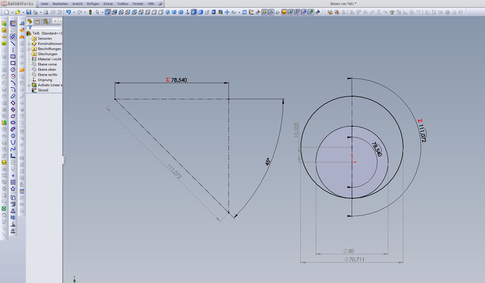

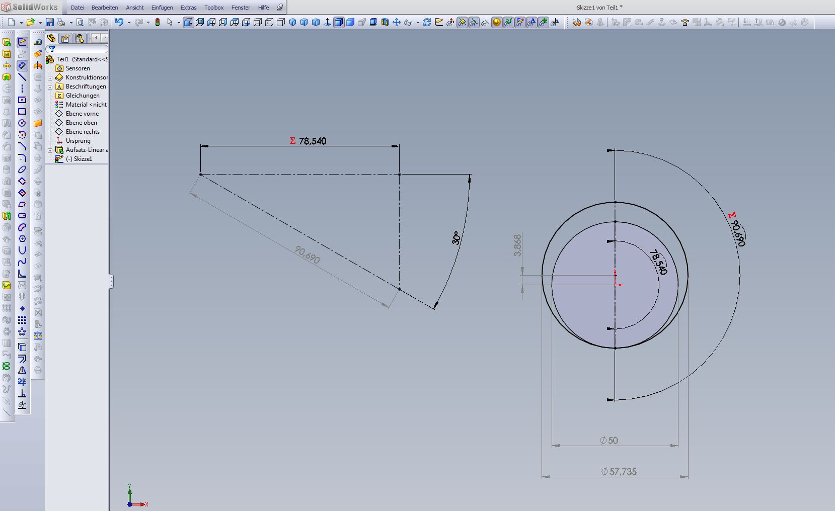

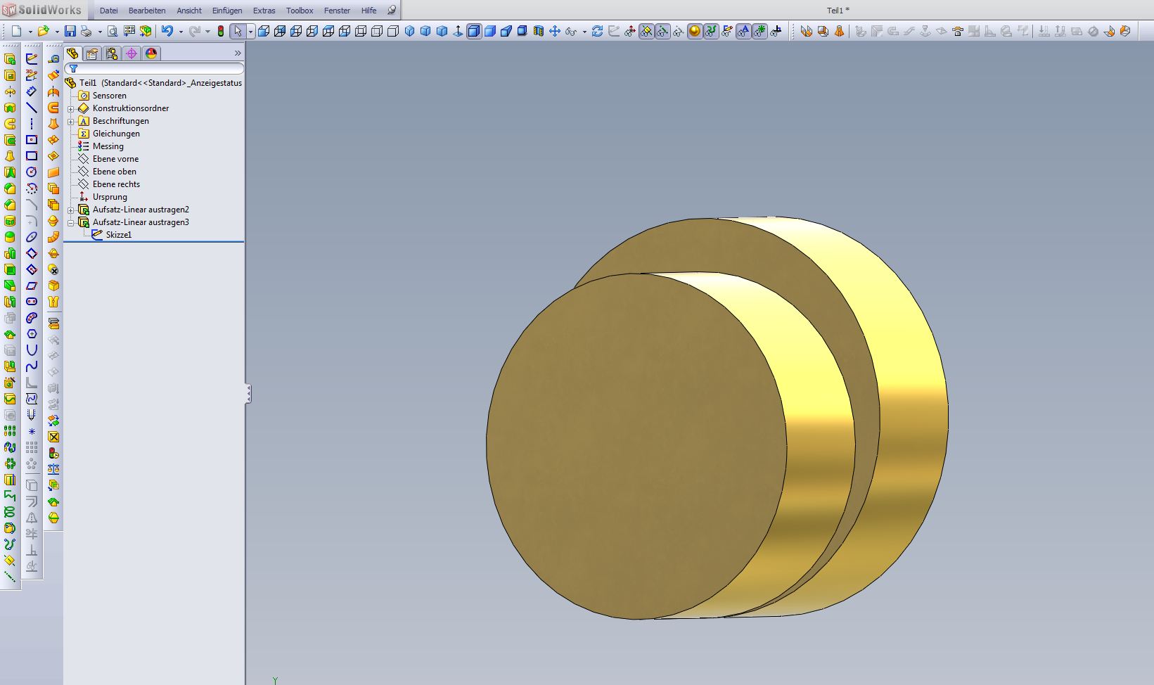

erstellt am: 02. Jun. 2012 13:04    Editieren oder löschen Sie diesen Beitrag!  <-- editieren / zitieren -->   Antwort mit Zitat in Fett Antwort mit kursivem Zitat    Unities abgeben: 1 Unity (wenig hilfreich, aber dennoch)2 Unities3 Unities4 Unities5 Unities6 Unities7 Unities8 Unities9 Unities10 Unities Nur für 20ckone00 10 Unities + Antwort hilfreich
das sind nach meinem Verständnis 2 achsversetzte Kreise .
Die Skizze lässt sich wunderbar über eine Gleichung erstellen.
Grüße Andreas

erstellt am: 02. Jun. 2012 14:09    Editieren oder löschen Sie diesen Beitrag!  <-- editieren / zitieren -->   Antwort mit Zitat in Fett Antwort mit kursivem Zitat    Unities abgeben: 1 Unity (wenig hilfreich, aber dennoch)2 Unities3 Unities4 Unities5 Unities6 Unities7 Unities8 Unities9 Unities10 Unities
das sieht gut aus.
Also nix mit Helix.
Ist das ein großes Problem soetwas zu erstellen ?
Kannst Du mir ein paar Srichpkte geben wie Du das gemacht hast ?
Mit den Gleichungen habe ich noch garnichts gemacht.

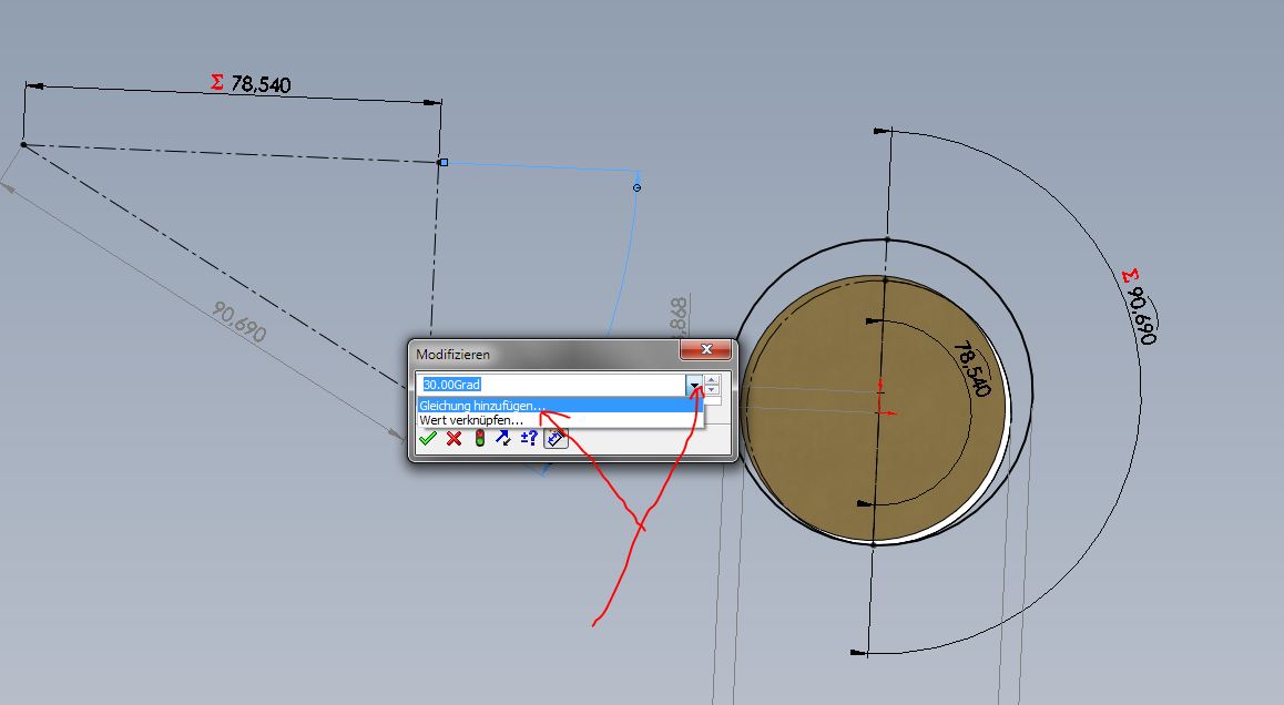

erstellt am: 02. Jun. 2012 14:32    Editieren oder löschen Sie diesen Beitrag!  <-- editieren / zitieren -->   Antwort mit Zitat in Fett Antwort mit kursivem Zitat    Unities abgeben: 1 Unity (wenig hilfreich, aber dennoch)2 Unities3 Unities4 Unities5 Unities6 Unities7 Unities8 Unities9 Unities10 Unities Nur für 20ckone00 10 Unities + Antwort hilfreich
nein das ist kein großes Problem
Wenn Du noch nicht mit Gleichungen gearbeitet hast nimm
einfach Deinen Taschenrechner und bemühe die Winkelfunktionen
um die Größe der Durchmesser zu ermitteln.
Dann einfach entsprechend bemaßen .
Ist aber uncool
Klick mal hier drauf (siehe Bild) und spiel mal ein wenig mit rum , dann klappt das schon .
Grüße Andreas

erstellt am: 03. Jun. 2012 19:41    Editieren oder löschen Sie diesen Beitrag!  <-- editieren / zitieren -->   Antwort mit Zitat in Fett Antwort mit kursivem Zitat    Unities abgeben: 1 Unity (wenig hilfreich, aber dennoch)2 Unities3 Unities4 Unities5 Unities6 Unities7 Unities8 Unities9 Unities10 Unities
wie hast Du die Bemaßung der Kreisbögen in die Zeichung bekommen ?
Die Hilfe habe ich bemüht, jedoch steht dort nichs von der Bemaßung
des Umfangs geschrieben.
myca
Beiträge: 4383
Registriert: 15.06.2007
SW 2007
SW 2018
erstellt am: 03. Jun. 2012 19:56    Editieren oder löschen Sie diesen Beitrag!  <-- editieren / zitieren -->   Antwort mit Zitat in Fett Antwort mit kursivem Zitat    Unities abgeben: 1 Unity (wenig hilfreich, aber dennoch)2 Unities3 Unities4 Unities5 Unities6 Unities7 Unities8 Unities9 Unities10 Unities Nur für 20ckone00 10 Unities + Antwort hilfreich
anklicken : Endpunkt, Kreissegment, Endpunkt ---> Bemassung setzen.
