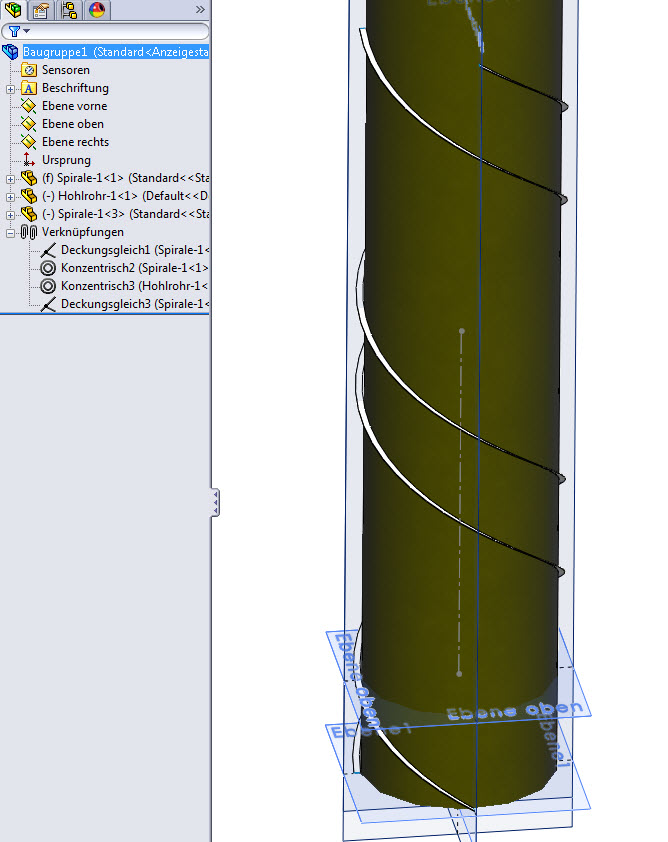

Moin CAD'ler,
ich habe hier grade im Forum rumgeguckt, und bin auf etwas gestoßen, was mich schon öfter mal interessiert hat, ich aber bisher noch nicht zustande gebracht habe.
Ich bin hier grade auf den Beitrag der "Flachen Feder" gestoßen und würde das gerne mal als interessantes Beispiel nehmen.
wie bekommt man es hin, diese Feder um einen Zylinder zu legen. Und zwar 2 Stück, dass sie sich gegenüberliegend um den Zylinder winden? Ich habe sowohl zylinder als auch die Federspirale mal angehängt.
Ich habe versucht die Innenseite der Feder deckungsgleich mit dem Mantel des Zylinders zu legen, aber ohne Erfolg (eventuell auch nicht die Innenseite der Feder erwischt).
Kann mir jemand sagen, wie ich die beiden Federspiralen ausrichten kann, so dass es klappt?
Habe so eine Ausrichtung bisher noch nicht gemacht. Würde jetzt spontan auf ein Layout tippen, oder geht das auch einfacher?
Lg

TEMPORÄREN ACHSEN ??? (oder Achsen generell)

okay, dass Thema hatte ich schon bei meinem 8-Eck und dem Rohr.
Mal sehen ob ich es hinbekomme.

Baugruppe1.SLDASM
So,
also umzugelegt bekomme ich sie, kein Problem soweit.
Aber die Fixierung mit den temp. Achsen, soweit bin ich glaube ich noch nicht in Sachen CAD.
Konnte so auf die schnelle auch nix im pdf finden.
Da würde ich mich über Hilfe nochmal freuen.

Deine BG ist leer, oder sind das immer noch die Teile aus deinem ersten Post?

Ja, also ich habe einfach beide teile aus dem ersten Post bzw. alle drei Teile (Hohlrohr und 2x Spiralfeder) eingefügt und quasie per Hand um die Struktur gelegt.
was daran ist falsch? Bin jederzeit bereit zu lernen
ja, glaubst Du... Es gibt viele Wege die Freiheitsgrade zu "klauen" - einfach nachdenken - Werkzeuge gibt es genug.
Beginnend mit "Luppenunterstützt - Hinschieben" und Fixieren.

Nimm die Ebenen und die Skizze als Referenz und verbau damit. Mach dir ggf. weitere Ebenen oder auch Skizzen, blende die dann ein und verbaue deine Teile über diese Hilfsgeometrien.
