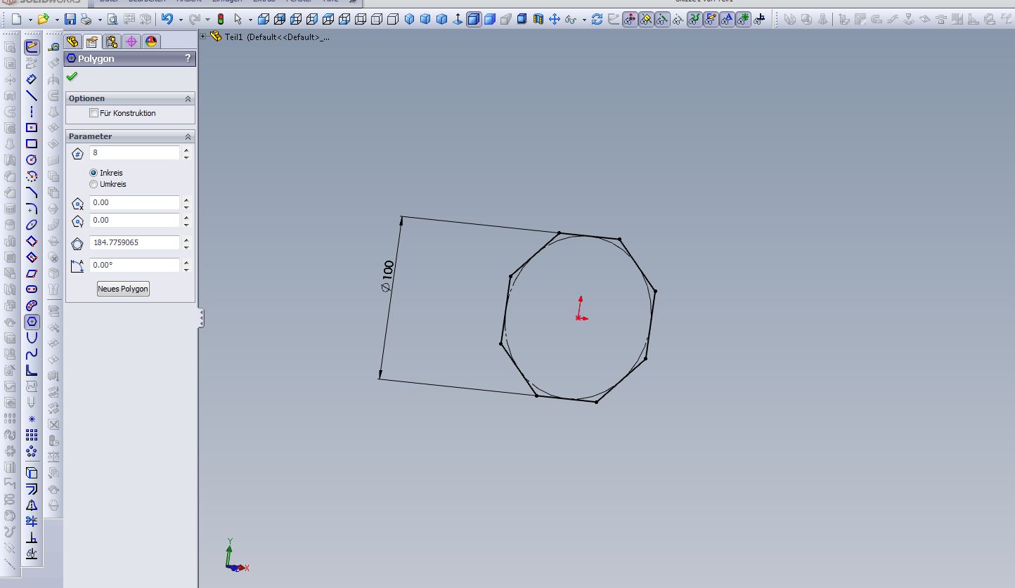

Guten abend zusammen,
ich bin ganz neu hier im Forum und habe einn wahrscheinlich total doofes Problem.
Ich habe eine Platte (8-Eck) und ein Rohr und will diese miteinander Kombinieren, also die Platte mittig auf das Rohr setzen. Mich interessiert, ob es eine Art Automatismus gibt, um diese Bauteile über ihre Mittelpunkte zu arretieren, so, dass die Platte zentral auf dem Rohr liegt?
Ich konnte in den Einführungen und Hilfedokumenten leider bisher nichts finden.
Kennt da jemand eine Möglichkeit?

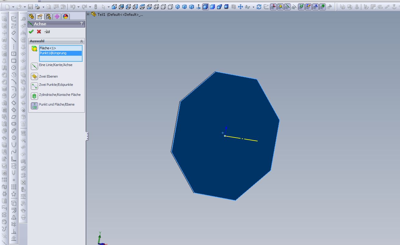

Hallo ,
herzlich willkommen auf CAD.DE
ja, kenn ich eine
erstelle durch den Mittelpunkt der Platte eine Achse und verknüpfe konzentrisch und deckungsgleich.
Suchwort Referenzgeometrie
Grüße Andreas

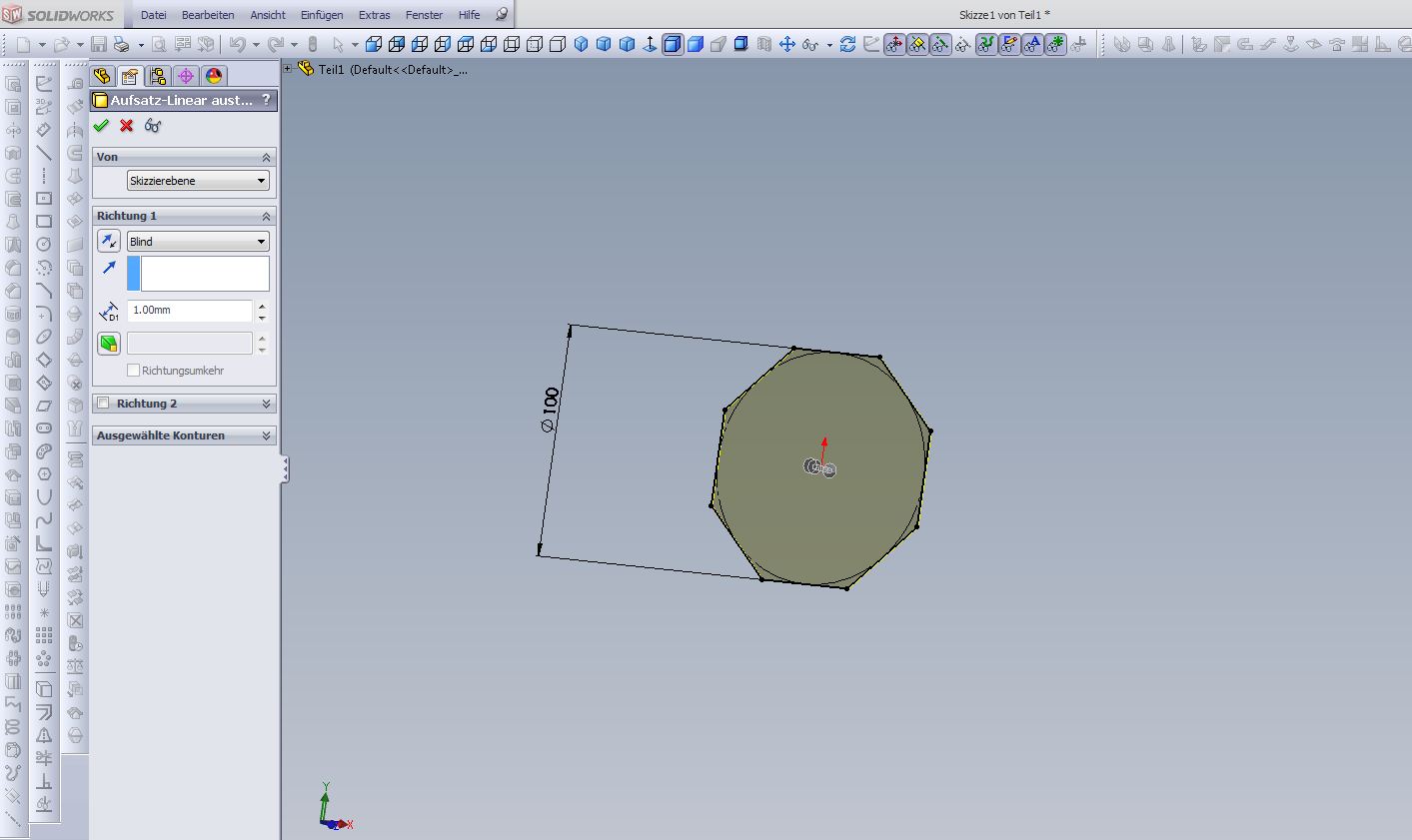

Danke für die Begrüßung,
also ich habe es nicht mit der Referenzgeometrie hinbekommen, daher habe ich mir in der Skizze eine zur Platte senkreckrechte Mittellinie gezogen und die bei den Kombinationen genutzt.
Und dann einfach Konzentrisch und Deckungsgleich verbunden.
Kommt am Ende das gleiche bei raus, oder?

erstellt am: 30. Mai. 2012 23:57    Editieren oder löschen Sie diesen Beitrag!  <-- editieren / zitieren -->   Antwort mit Zitat in Fett Antwort mit kursivem Zitat    Unities abgeben: 1 Unity (wenig hilfreich, aber dennoch)2 Unities3 Unities4 Unities5 Unities6 Unities7 Unities8 Unities9 Unities10 Unities
Ja, da hast du wohl recht, so habe ich das auch schon festgestellt.
Ich versuche immer irgendwie die professionellste Lösung zu finden, aber ich glaube das ist auch zum großen Teil ansichtsache.
Wie man eben mit den Dingen klarkommt.
Aber meine Frage ist eigentlich.....ne, ich muss nochmal nachfragen, sorry.
Also um auch mal die Referenzgeometrie auf die Reihe zu bringen. Ich habe also meine Platte und will da eine Referenzachse durchziehen.
also Einfügen -> Referenzgeometrie -> Achse.
Nun will SWXSolidWorks von mir, dass ich eine von den 5 Optionen auswähle. Welche ist das die beste? Vielleicht nehme ich ja einfach immer nur die Falsche.
Ich bekomme da nie eine Achse durch den Mittelpunkt hin.
Welche Flächen oder Punkte muss ich da auswählen? Ich komme da nicht ans Ziel.

erstellt am: 31. Mai. 2012 00:11    Editieren oder löschen Sie diesen Beitrag!  <-- editieren / zitieren -->   Antwort mit Zitat in Fett Antwort mit kursivem Zitat    Unities abgeben: 1 Unity (wenig hilfreich, aber dennoch)2 Unities3 Unities4 Unities5 Unities6 Unities7 Unities8 Unities9 Unities10 Unities Nur für nightstar 10 Unities + Antwort hilfreich
ich mach das so
Grüße Andreas

ich erstelle die beiden Teile jeweils über die Hauptebenen und den Nullpunkt Symetrisch
dann kann ich beim zusammenbauen in der Baugruppe
2 Flächen deckungsgleich machen
und das selbe mache ich dann mit jeweils 2 Hauptebenen
Eine Achse füge ich meist nur ein, wenns anders nicht mehr geht
lg Martin

6 Eck hat den Urspung als Mittelpunkt, das Rohr hat eine temporäre Achse, einfach beide deckungsgleich machen und die Stirnfläche noch und gut ist, ohne irgendwas zusätzlich einfügen
