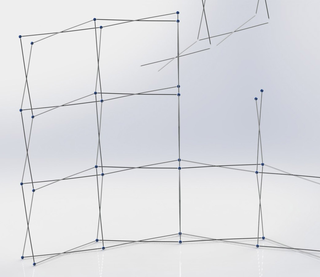

Hallo.
Ich beschäftige mich nun schon seit Tagen mit folgendem Problem:
Ich habe ein DisplaySystem, welches sich Scheerenartig von der Mitte hin nach außen ausbreitet, wenn man es auseinander zieht. Nun habe ich alles so Verknüpft, wie es auch in der Realität ist und bekomme immer die Meldung, das die Komponenten überdefiniert sind.
Des weiteren habe ich um Rechenarbeit zu sparen das System in der Mitte gespiegelt und dachte, die Gespiegelte seite müsste ja nicht verknüpft werden, da sie sich ja analog zu den Hauptkomponenten bewegen müsste, aber auch dies ist nicht der Fall.
Ich habe das System als ZIP im Anhang hochgeladen. Wäre sehr Dankbar, wenn mir jemand ein paar Tips geben könnte, wo ich was falsch mache.

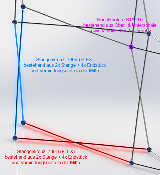

habe kein SWX2012 und nehme mal meine Glaskugel und das bisher geschriebene als Grundlage ....
- es gibt Unterunterbaugruppen, .... "Stab mit Gelenk" und ähnliches,
- das ganze soll in einen Animation
Brauchst du in der Animation alle Details der Unterbaugruppen?
Ich würde versuchen da ein vereinfachtes Modell zu machen mit Stäben mit einmodellierten Löchern und Zapfen.
(Möglichst viele gleiche, dann kannst du evtl tatsächlich Mustern.)
Die verknüpfen und beweglich machen für die Animation könnte wesentlich leichter sein für dich und für den Rechner ...
Wenn dann noch nötig, würde ich die "echten Gelenkteile" an diese Stäbe und ihre Achsen hängen, ggf. in einer Konfiguration "detailliert" und in Standard unterdrücken.
Zwischen den Zeilen liest sich das sonst recht aufwändig und fehlerträchtig.

Damit du nicht ganz soviel mit deiner Glaskugel arbeiten musst, lade ich im Anhang einfach mal 2 Bilder hoch, welche einmal ein Segment zeigen und einmal das fast fertige System.
Die Untergruppen habe ich im Segmentbild mit Photoshop hervorgehoben.
Eigentlich agieren nur in der Untergruppe die konzentrische/deckungsgleiche Verknüpfung um den Scheereffekt zu bekommen und in der Hauptgruppe die Knotenpunkt zu Stangenendpunkt Gelenkverknüpfungen.
