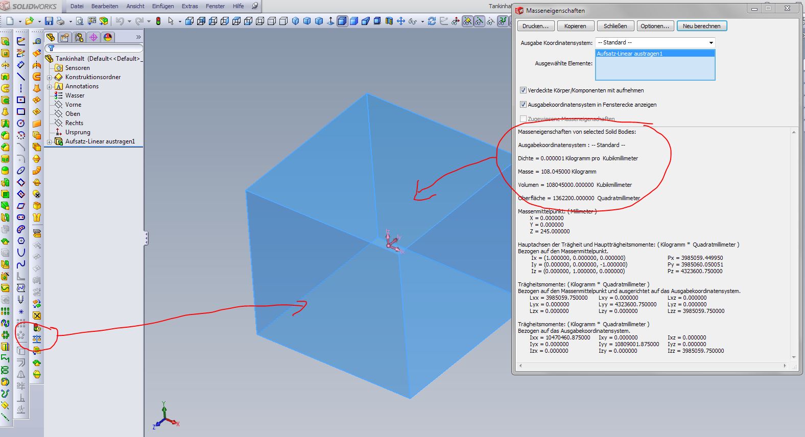

Ich will einen Wassertank mit 2 Ventilen zum ein- und auspumpen des Wassers, erstellen und würde gerne wissen, ob schonmal jemand sowas gemacht hat oder erfahrungen in solchen Sachen hat.
Wie geht man am dümmsten an die Sache ran? Ist ja ideal für Formnest, oder gibt es bessere Lösungen?
Und besonders, wie definiere ich denn Wasser in einem Bauteil?

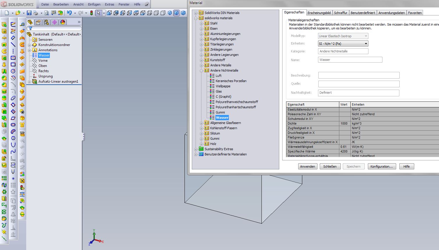

Das Wasser kannst du als Material erstellen und dem Material eine Dichte verpassen. Ventile willst du selber konstruieren oder vorhandene kaufen ? Schau nach Herstellern für Ventile oder Armaturen, es gibt hier 3d Bauteile zum runterladen von verschiedensten Herstellern.

einfach aus Komplettvolumen modelliert und dann das Feature Wandung

also das Teil soll halt als Ballast dienen, von daher würde ich jetzt keinen Tank konstruieren, sondern einfach wie du grade sagtest, würfel mit Wandung.
Mein Problem ist nur, ich weiß nicht, wie ich das Volumen des "Würfels" als Wasser definieren kann.

Wasser hat SWXSolidWorks on Board

Das Wasser habe ich schonmal gefunden, super.
Jetzt muss ich nur noch wissen, wie ich an das Volumen des holen Würfels komme.

indem Du einen Klotz modellierst der dem Füllstand im Tank entspricht ihm das Material Wasser
zuordnest und dann mal auf Extras_Eigenschaften Masse klickst  (Symbol mit der Waage)
Anschließend kannst Du dann in der Baugruppe Tank Dein Wasser einbauen.

Sollte das Volumen des Tanks komplizierter sein, kannst Du so vorgehen wie in meinem Beispiel.
Grob etwa so:
1. Den Tank schließen -> alle Öffnungen zu machen. Bei mir habe ich einfach ein Deckel drauf gemacht -> Köper verschmelzen
2. Dann um den gsamten Behälter ein zweiten Klotz gemacht. Hier dürfen die Körper nicht verschmelzen
3. Mit Kombinieren nur den gewünschten Inhalt herausziehen.
4. Mit dem entsprechendem material kannst du jetzt Volumen und Masse auslesen. Über Datei -> Eigenschaften die Werte anlegen und im Teil anzeigen lassen.
