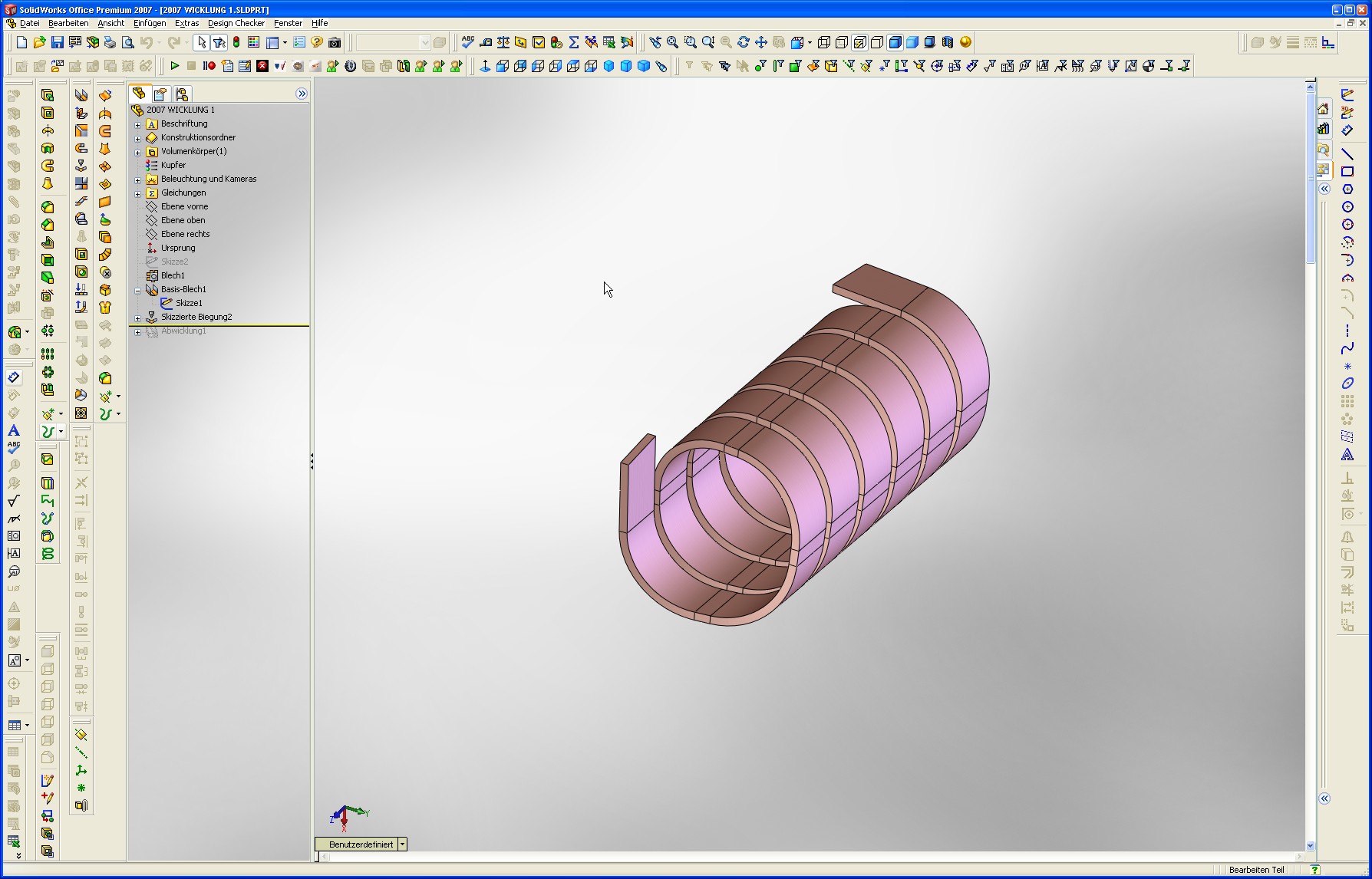

Moin moin CAD-Gemeinde,
ich hänge an einem Problem, bei dem ich mal fachkundige Meinungen benötige.
Ich möchte eine "flache" Feder erstellen. Ja wie beschreibe ich es am Besten. Quasie so wie ein Bohrspahn, oder wie eine Unterlegscheibe mit mehreren Windungen.
Ich komme bei der Helix funktion immer wieder zu dem Punkt bei dem ich den Fehler erhalte, dass nur runde Konstrukture funktionieren.
Und wenn ich eine runde Feder erstelle, finde ich nicht die Richtige Einstellung, um diese zu "plätten".
Habt ihr sowas schonmal erstellt und könnt mir helfen wie sowas geht?
Danke Euch.

Teil1.SLDPRT
meinst du sowas?

2007WICKLUNG1.zip
Hallo  ,
Was für Andreas wieder ...
Ich sage dazu nur ein Wort: BLECH.

Ja genau,
also Thomas, deine Idee war auch gut, aber die von Null Komma Nix trifft es genau.
Das ist es was ich suche.
Ich hoffe ich kann das alles nachvollziehen und nachkonstruieren.
Fummel da nun schon ne ganze Weile dran rum.
Gibts einen Tipp, worauf ich dabei achten muss?

Super,
klappt alles. Auch schon selber eine kostruiert.
Danke für die schnelle Hilfe.
Hätte mal viel früher fragen sollen.
Grüße Pepe

flacheFeder.SLDPRT.txt
Geht auch ohne den Umweg über aufgedickte Flächen!
