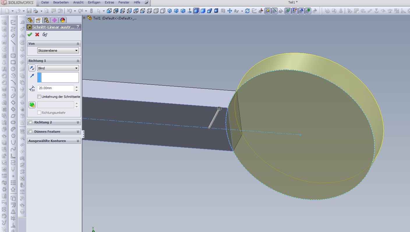

Hallo rick ,
und herzlich willkommen auf CAD.DE
so vielleicht
Grüße Andreas

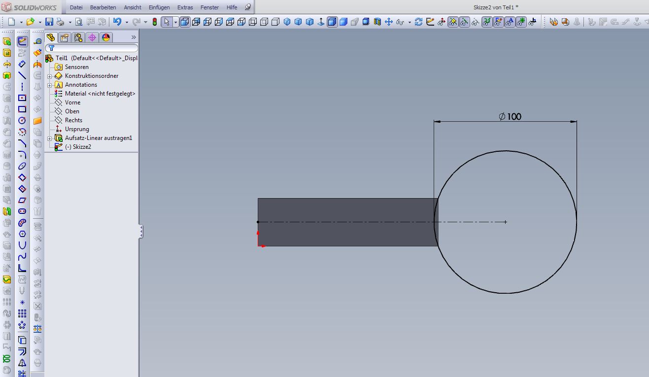

Hallo Rick,
da der Träger in dem Fall ja IN den Zylinder eindringt
wie kommst Du auf das schmale Brett
Der Kreis in der Schnittskizze sollte schon auf den Außendurchmesser des Zylinders bemaßt sein .
Grüße Andreas

Hallo Rick,
Hmm , muss mal Glaskugel polieren
ah, jetzt kann ich wieder was erkennen
und weißt Du was   ich sehe da einen dringenden Schulungsbedarf auf Deiner Seite !
Du könntest nach dem Schnitt, in der Baugruppe z.B. konzentrisch und ebenenparallel verknüpfen
Stell doch mal Dein Bauteil ein , dann gehen wir auch sicher, nicht aneinander vorbeizureden.

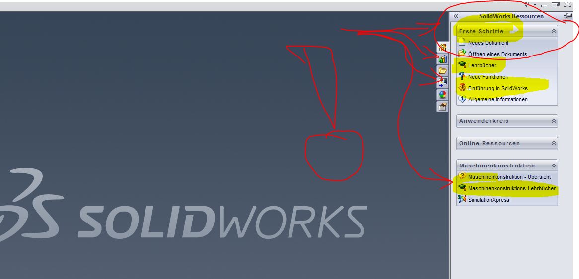

mach die Schulungsbeispiele, welche du unter
"Einführung in Solid Works"
findest durch, bevor du einen komplett falschen Weg des Konstruierens einschlägst und alles viel umständlicher machst, als nötig

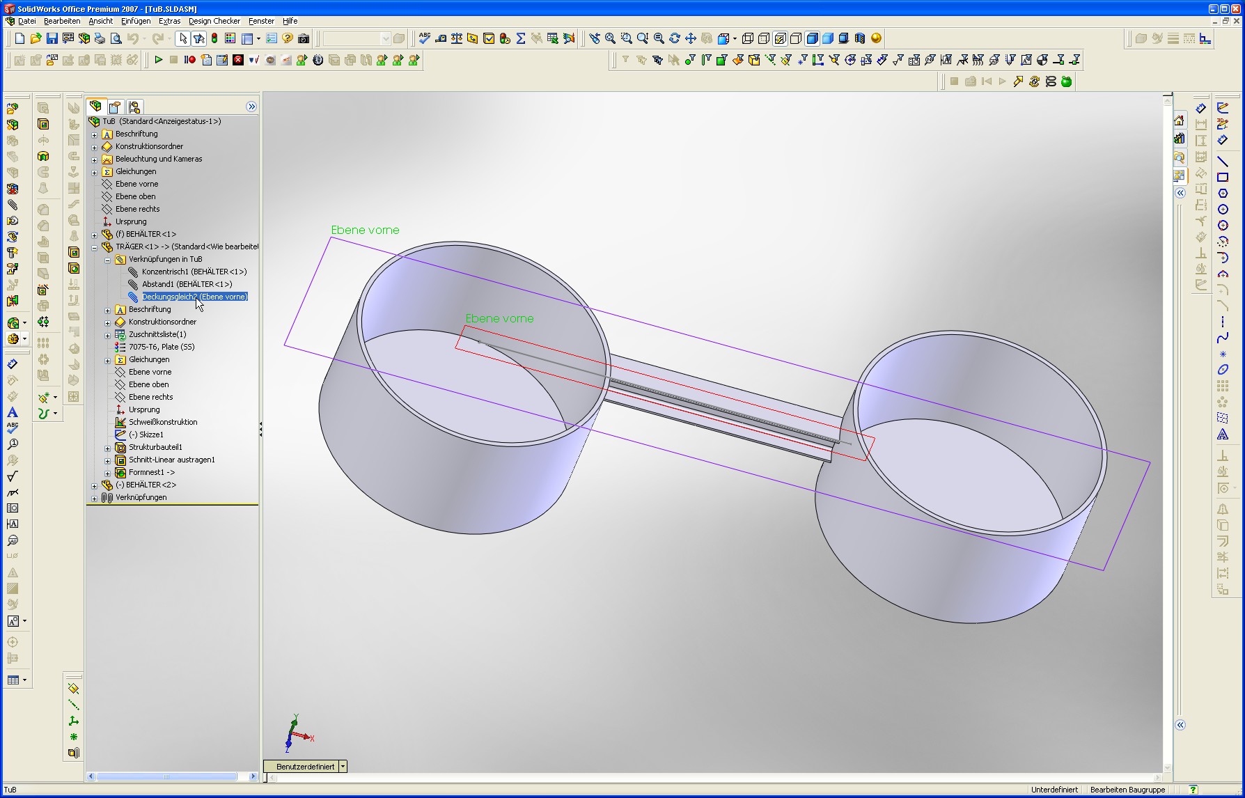

Ja, mit dem Formnest ist so:
es funktioniert in der Baugruppe im sog. Kontext - das heisst in der Bearbeitung eines Teils in der Baugruppe. Man geht in der BG aufs Teil und wählt "Teil bearbeiten". Dann kannst Du auch das Feature Formnest "anfassen".
Genauso in diesem Modus kannst Du auch andere Sachen machen. Z.B. neue Skizze öffnen, und eine Kontur (von einem anderen Teil) übernehmen oder Punkte für Bohrungen setzen usw..

Hallo Rick,
ich bin nicht ganz eins mit meinen Vorpostern,
ich halte für deinen Fall die Verwendung von Formnestern und Referenzen über die Baugruppe für zu früh.
Mein Vorschlag für deine Baugruppe:
Teil 1: Zylinder
Skizze auf der Ebene unten mit Kreis und austragen (entweder gleich zwei Kreise, oder beim Austragen "Dünnung" verwenden)
Teil 2: Träger
Skizze auf Ebene Vorne, dann austragen, so lange, wie er von Achse des Zylinders weg steht (auch gleich symmetrisch über oben und rechts aufbauen)

TuBBILDER.zip
da Du ja zu schnell mein Beispiel überflogen hast, hier noch ein Paar Bilder.
Zu der Baugruppe mit Teilen - man kann sich in der Baugruppe eine Skizze machen - so eine Art Layoutskizze. An die Elemente der Skizze kann man die Teile auch verknüpfen. Aber in Deinem Fall ist es nicht notwendig - zurück zum Beispiel!
G.  thomas

Okay Thomas,
ich habe mir deine Bilder angesehen.
Mein Träger ist jetzt soweit am Zylinder, dass ich ihn nur noch um den Zylinder herum bewegen kann.
Dass müsste jetzt bei dir aber auch so sein.
Bei mir sollen am Ende 4 Träger am Zylinder sein und alle entsprechend so ausgerichtet, dass es quasie ein Kreuz wird. Das kann ich doch nur über Winkel machen.
MfG Rick
myca
Beiträge: 4383
Registriert: 15.06.2007
SW 2007
SW 2018
erstellt am: 30. Mai. 2012 18:49    Editieren oder löschen Sie diesen Beitrag!  <-- editieren / zitieren -->   Antwort mit Zitat in Fett Antwort mit kursivem Zitat    Unities abgeben: 1 Unity (wenig hilfreich, aber dennoch)2 Unities3 Unities4 Unities5 Unities6 Unities7 Unities8 Unities9 Unities10 Unities Nur für rick2011 10 Unities + Antwort hilfreich
Nicht so ganz...
Das bild hast Du verdrängt!
Da dreht sich nichts.
nix da - KOMPONENTENMUSTER.
Die Taste F1 bewirkt Wunder - man muß sie aber auch benutzen...
G.  thomas
