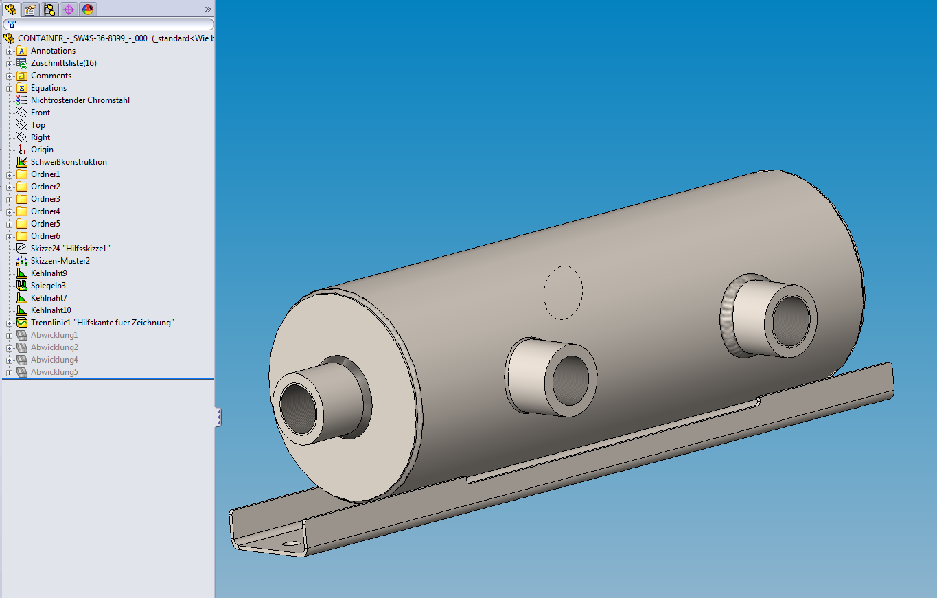

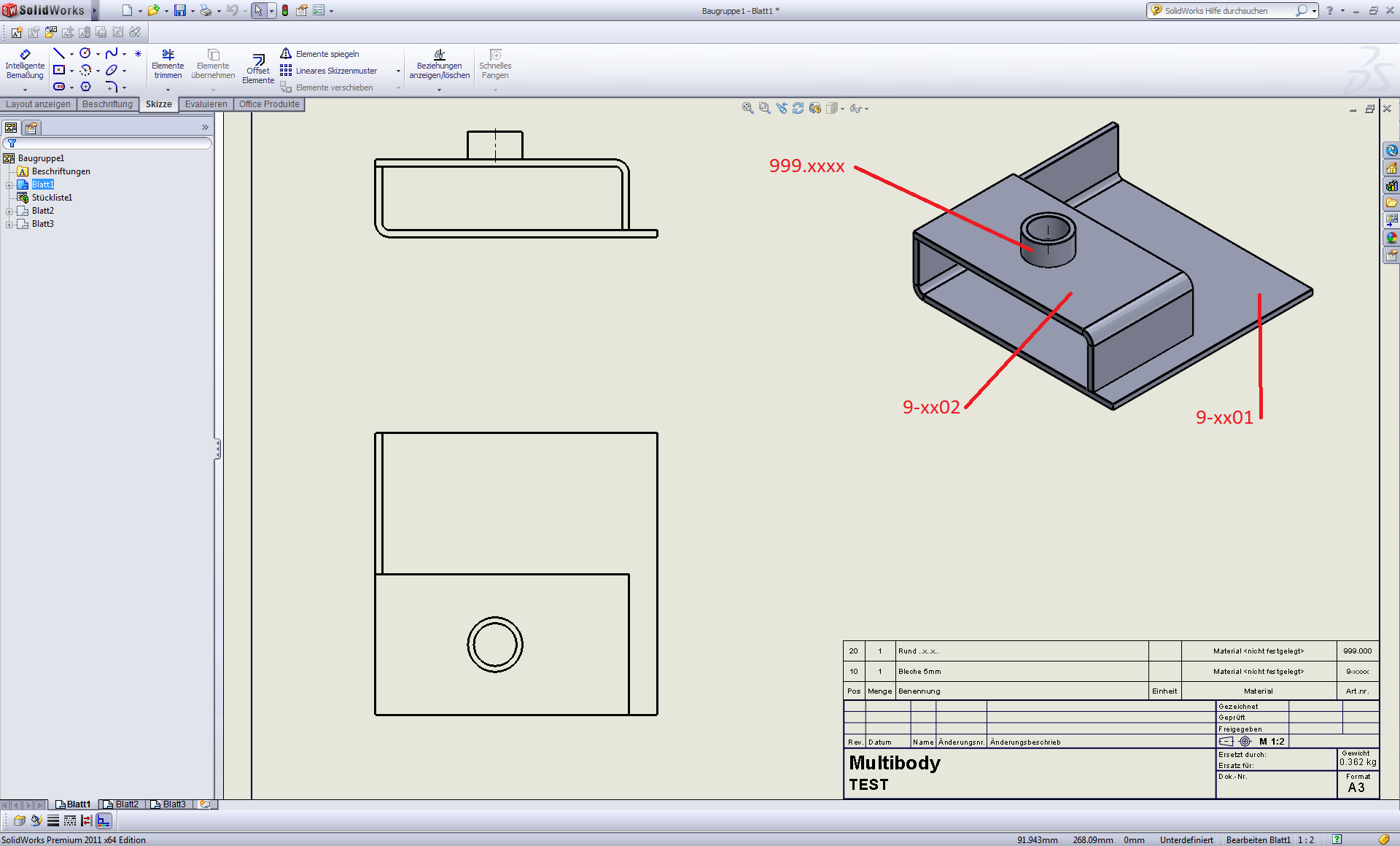

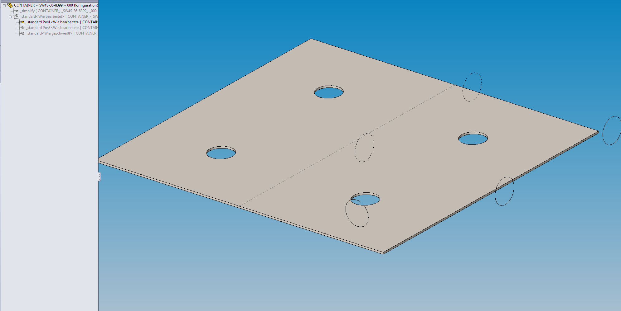

Habe eine Schweiss- Biegekonstruktion.
Es sind 10 Teile die so in einer einzigem Bauteil als Blech- Schweisskonstruktion aufgebaut wurden.
Nun braucht es für jedes einzelne Teil eine Fertigungszeichnung mit Abwicklung des Blechteiles.
Um eine Abwicklung zu erzeugen braucht es ja ein Bauteil, da es aus einer Baugruppe nicht funktioniert.
Jedes Blechteil separat aufbauen und wieder als Baugruppe zusammenzubauen ist aufwendig.
Wollte zuerst im Bauteil einzelne Konfigurationen machen wo ich nur das einzelne Blech darstelle und die anderen ausblende. Habe ich nicht hingekriegt => Struktur.
Was für einen Lösungsansatz würdet Ihr empfehlen, ohne dass ich das ganze Teil neu machen muss und die Verknüpfungen untereinander bestehen bleiben?
Im Featurebaum das Feature Blech1 / Blech2 ect. ist dies nur zur Übersicht oder kann man dies jergend wie nutzen?
Gibt es bei so einer Konstruktion die Möglichkeit Blechteile auszublenden / Feature unterdrücken ect. ?
Merci für Euren Tipp und Hilfe!!!

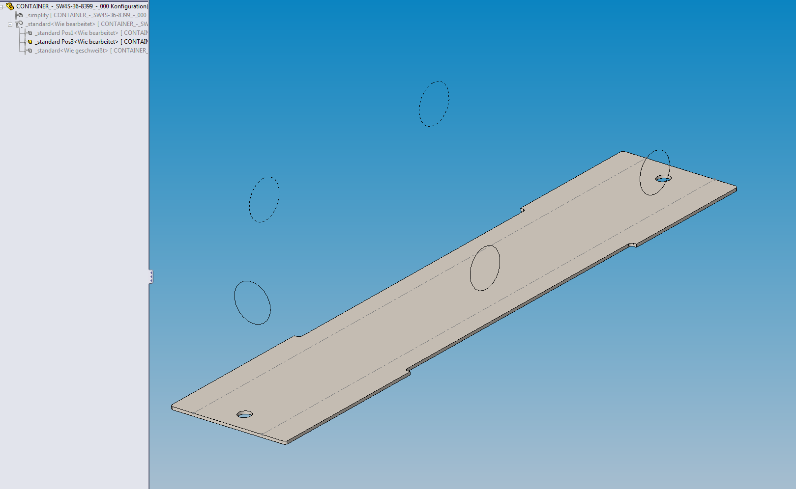

Hallo ROG,
so ganz verstehe ich Dich nicht. Du hast ein Schweißteil als Multibody, wo es auch Blechteile gibt.
Dann hast Du doch schon fast alles fertig?? Einfach die Konfig's für die Abwicklungen machen und die Einzelteilzeichnung
mit dem Befehl "Relativ zu" und schon hast Du Dein gewünschtes ergebnis.
Du benötigst keine separate BG oder etwa die Teile aufspalten dafür.
Das geht ohne Probleme.
s. Bilder als Beispiel
Gruß Robert Hess.

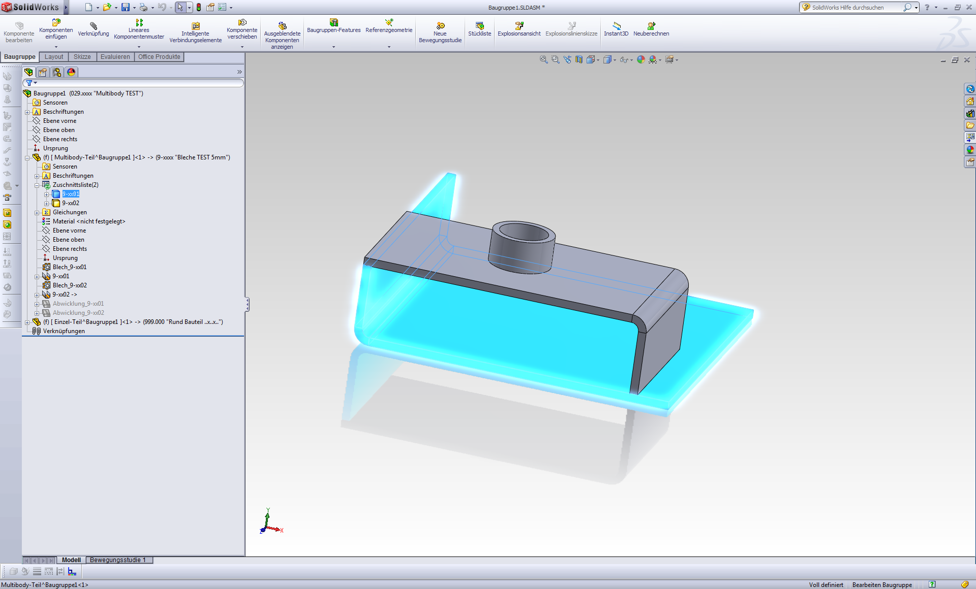

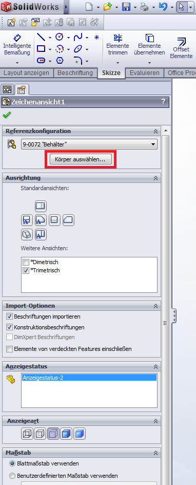

hallo ROG
Siehe bild.
Wenn du eine Ansicht erstellst kannst einen bestimmten Körper wählen aus deiner Multibody Konstruktion.
Im 3d Bereich kannst du ein Körper abwickeln in dem du in deiner Zuschnittsliste den Körper anwählst und auf abwickeln drückst.
Wenn du kein körper wählst kannst nicht abwickeln.
Gruss Marques

Guten Tag
Ja habe ein Multibodyteil ... möchte aber auf der Einzelteilzeichnung die Abwicklung und das Teil in Abgekanntetem zustand zeigen.
Somit muss ich doch die anderen Teile irgend wie ausblenden ...
Mach ich ein überlegungsfehler ?

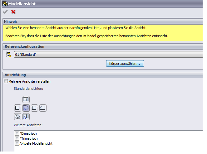

hallo ROG
Bist du sicher das du auf "körper wählen" geklickt hast?
Danach solltest 1 von den vorhandenen Körpern wählen können.
Danach kannst immer noch sagen ob von diesem Körper ne Abwicklung willst oder ne Ansicht von links/Rechts/etc.
gruss marques

Hallo marques
Habe ich Versucht ... dies funktioniert, wenn ich ALLE Teile auf EINER Zeichnung darstelle.
Möchte aber jedes einzelne Teil auf einer seperaten Zeichnung.
Dies kriege ich bis jetzt nicht hin???

Hallo Marques
es hat nun geklappt, muss den "Körper auswählen" drücken. Dann geht es !

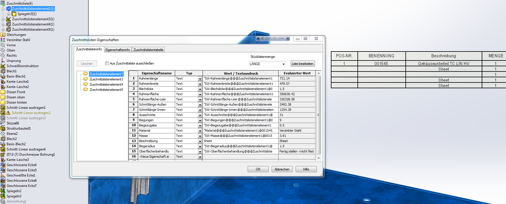

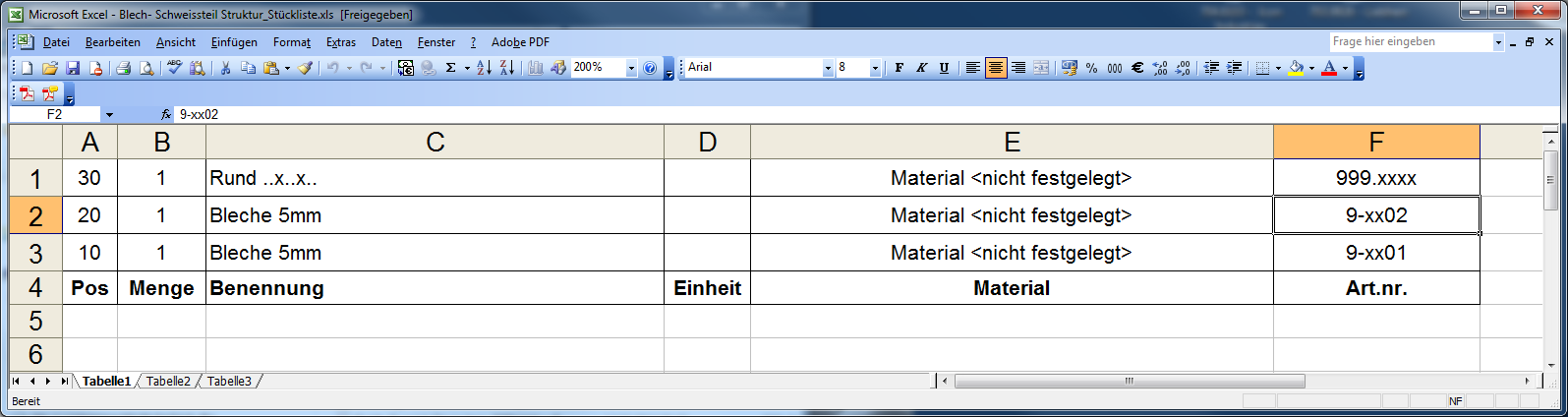

Aber noch ne Frage, wie sieht dies dann aus mit der Stückliste des Kompletten Körpers.
Da hat SW keine ZeichnugsNr. da die Bleche intern sind und die Zeichnungen seperat?

dafür gibt es bei Multibody einen Zuschnittsliste. Auch da wo Du die Stückliste findest.

erstellt am: 25. Mai. 2012 15:10    Editieren oder löschen Sie diesen Beitrag!  <-- editieren / zitieren -->   Antwort mit Zitat in Fett Antwort mit kursivem Zitat    Unities abgeben: 1 Unity (wenig hilfreich, aber dennoch)2 Unities3 Unities4 Unities5 Unities6 Unities7 Unities8 Unities9 Unities10 Unities Nur für ROG-WAG 10 Unities + Antwort hilfreich
Hallo ROG
Siehe Bild.
Grundsätzlich was Robert gesagt hat, aber Blechzuschnitte haben alle die selbe Beschreibung.
Falls die ändern möchtest achte darauf das die Eigenscahft "beschreibung" anpasst.
Gruss Marques

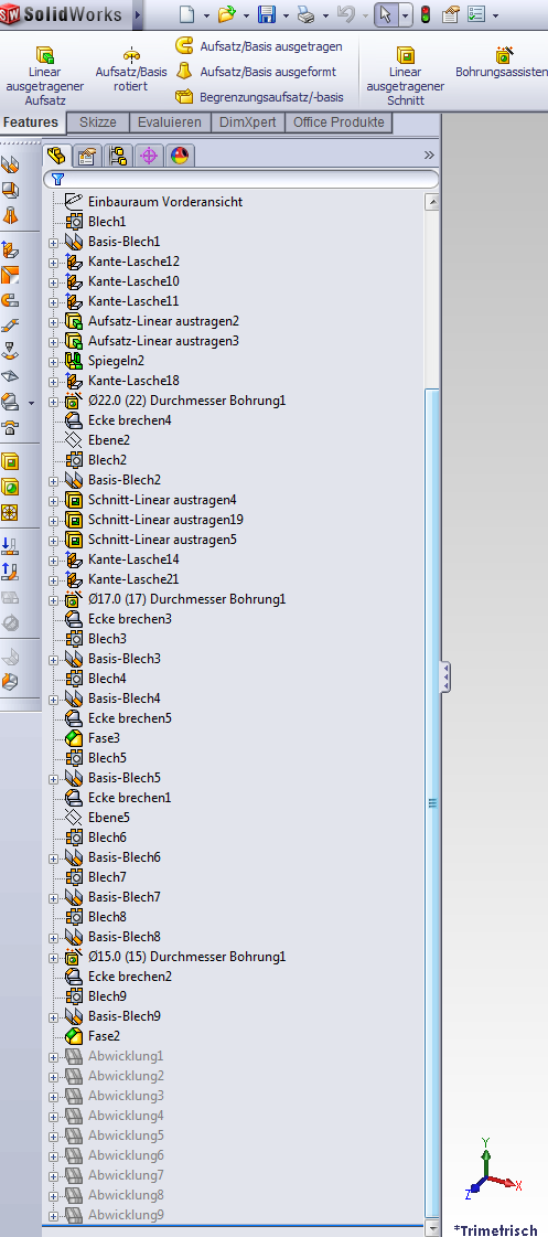

Hallo Robert
Habe ein Knopf!!! Könntest Du mir bitte Helfen den zu entwirren.
Das mit Blechabwicklung / Multibody / Zeichnungsstückliste krieg ich noch nicht auf die Reihe ...
1. Um eine Abwicklung zu erzeugen brauche ich ein BAUTEIL Ja/Nein ?
2. Wie kriege ich die Stückliste auf der Zeichnung der BAUGRUPPE so hin. (siehe Anhang)?
3. Muss ich die BAUGRUPPE oder das BAUTEIL eine speziele Konfiguration drauf machen ?
Merci für Deine Hilfe!!!

Hallo ROG,
hier mal ein Beispiel. Das geht vermutlich schneller als Erklärungen.
Hab mal ein wenig versucht in Grundzügen die Möglichkeiten zu zeigen. Hoffe ist so Deine Vorstellung. Kann man aber noch verfeinern.
MFG Robert Hess.

Hallo ROG,
Eigenschaften in dem Körper mit Gewicht. Nun die Zuschnittliste erweitern um diesen Stücklisten/Zuschnittlisteneintrag erweitern und schon steht in jeder Zeile nicht nur die Benunnung, die Abmessung, der Werkstoff, etc. sondern auch das Einzelgewicht des Teils. Nun noch eine Spalte hinzufügen mit der Formel aus Menge und Gewicht und Du hast auch das Stücklistengewicht der Pos.(en) sowie im Zeichnungskopf das Gewicht des Parts auslesen und damit hast Du alle notwenigen Gewichte. Gutes Gelingen.
MFG Robert Hess.

Hallo ROG,
hier die Daten als Beispiel dazu. Ich sehe gerade, daß man die Formelfunktion aus der Stückliste in der Zuschnittsliste nicht kennt.
Anbei die Daten.
Gruß Robert Hess
