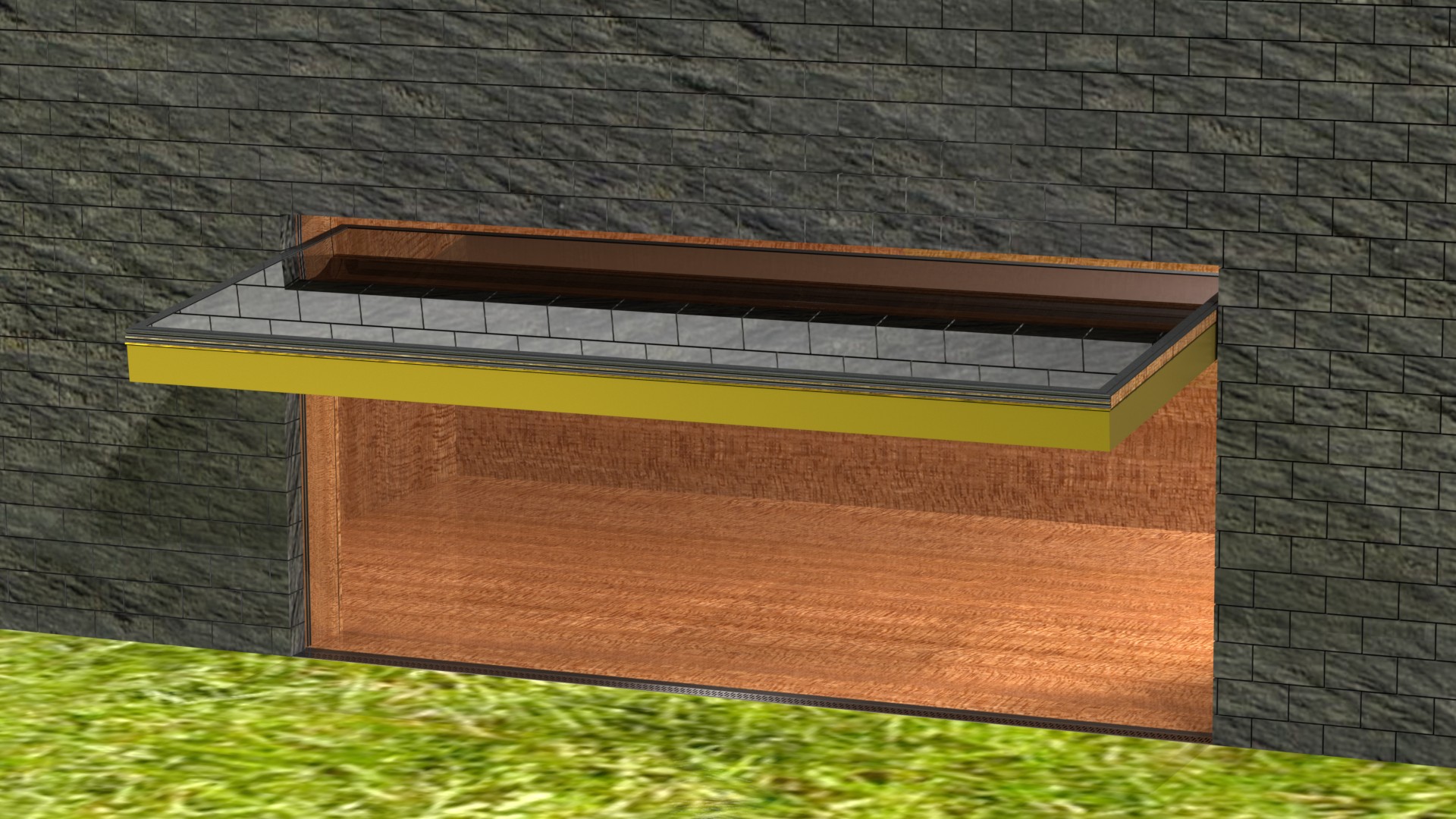

Hallo Zusammen
Versuche nun seit einigen Tagen eine Visualisierung zu erstellen in welchem eine relativ grosse Glasfläche enthalten ist. Arbeite mit SolidWorks Premium 2011 SP0
Nur leider erreiche ich nicht dass das Glas nicht spiegelt. Habe schon alles mögliche ausprobiert...
Habe die Glanzmenge des Erscheinungsbildes Transparentes Glas bereits auf 0 geschraubt, sowie die glänzende Ausbreitung und die Reflexionsmenge... es sieht aber jedesmal gleich aus.
Habe euch die Visualisierung angehängt, das Problem ist dass die Glasfläche die Fassade wiederspiegelt, dies möchte ich aber nicht, möchte dass das Glas Transparent ist und man in den Innenraum sieht.
Kann mir vielleich jemand helfen?
Besten Dank für die Hilfe
Gruss Päsci

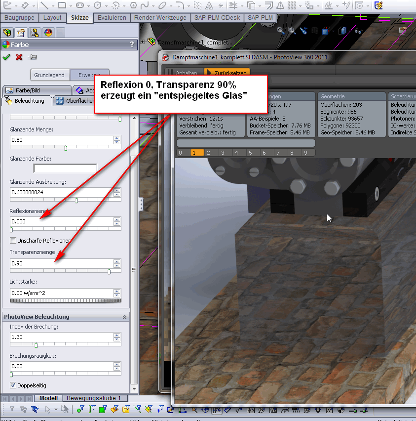

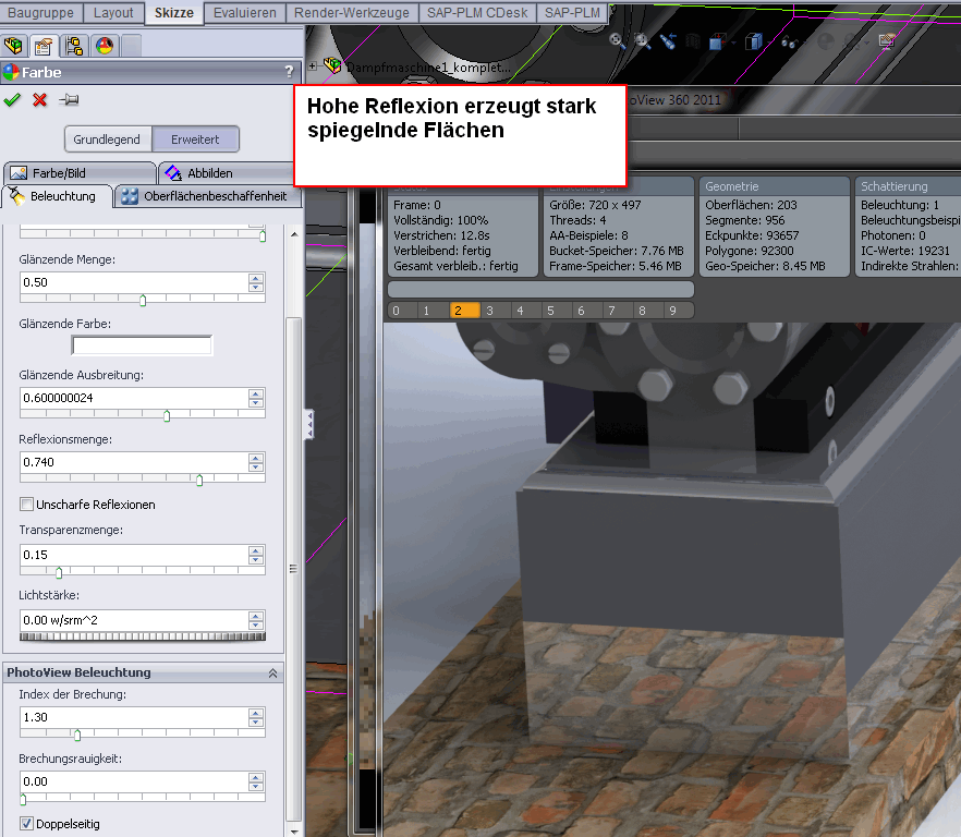

Hallo Päsci,
wenn ich das richtig verstehe hängt der Spiegeleffekt an der "Reflexionsmenge"; bei Reflexionsmenge 1 hast du einen perfekten Spiegel, bei 0 keinerlei Reflexe. Um durch dein Glas durchschauen zu können musst du natürlich auch die Transparentmenge hoch setzen
Für ein perfekt entspiegeltes, klares Glas müsste also eine Reflexionsmenge von 0 (oder damit es zumindest etwas natürlich wirkt 0.08-0.1) und eine Transparentmenge von 0.8 und größer eingestellt werden, dann solte die Spiegelung weg sein und du müsstest die Wand durch dein Vordach sehen können.
