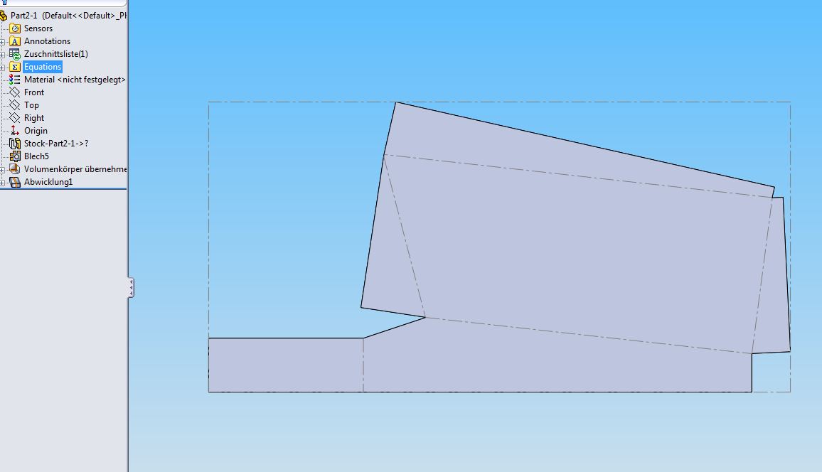

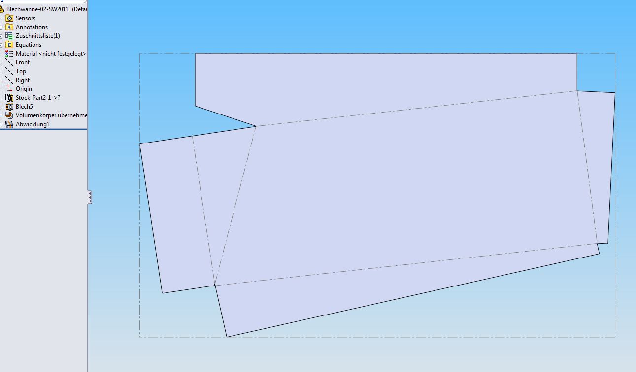

Hallo Forum,
ich habe ein Teil in SWXSolidWorks 2011 erstellt. Dieses wollte ich in ein Blech konvertieren. Das Ergebnis war nicht zufriedenstellend. Das Blech wurde an den vorderen Blechkanten für eine Abwicklung geteilt.
Auf dem einem Bild habe ich die Kanten, die geschlossen bleiben sollen, rot markiert.
Die Blechkassette soll aus ALUcobond hergestellt werden. Das heißt, die Kanten werden nur gekantet und nicht verwchweißt. Angrenzende Schnittkanten sollten nahzu geschlossen sein.
Ich habe in das obere und untere nach hinten laufende Blech einen Keil im Knickbereich eingesetzt, aber das hat auch nichts geholfen.
Vielleicht kann mir mal jemand, der sich mit Blechabwicklungen im SWXSolidWorks auskennt, bei meinem Problem behilflich sein.
Vielen Dank !!!
Gruß Thomas

Hallo Thomas,
ich versteh nicht so richtig.
Wenn du wirklich alle roten Kanten ringsum biegen möchtest, dann geht das nicht.
Das hat nichts mit Biegen und Abwicklung zu tun, sondern mit Tiefziehen.
Wenn du biegen möchtest, müssen irgendwo offene Kanten sein, die du zuschweißen musst.
Definier mal die offenen Kanten.
Übrigens ist dein Teil nicht vollständig. Es hat Referenzen zu einem anderen Teil das nicht dabei ist.
Hast du keinen kpl. Klotz ohne Hohlraum?
Grüße, Andi

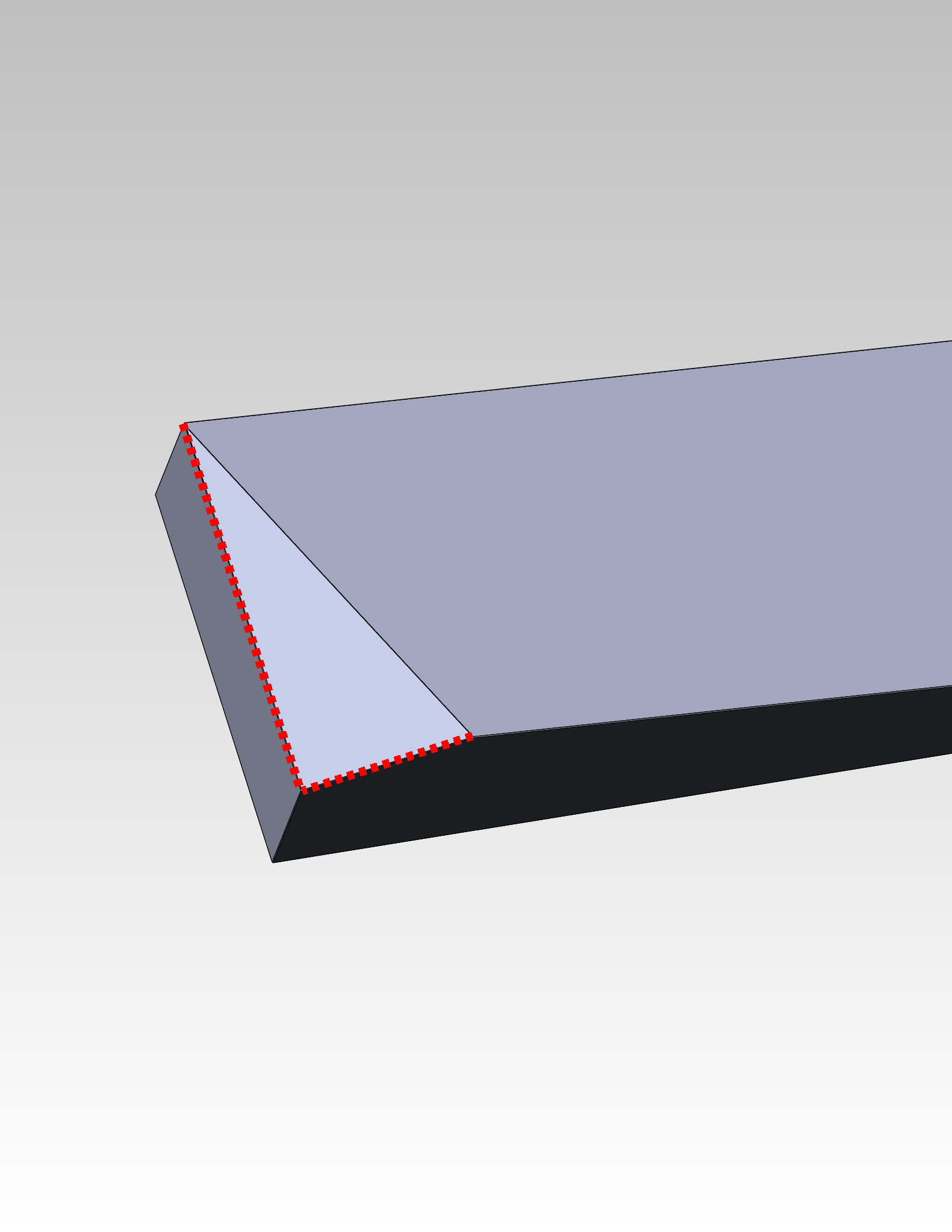

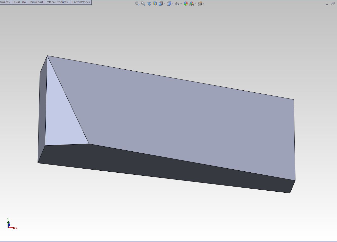

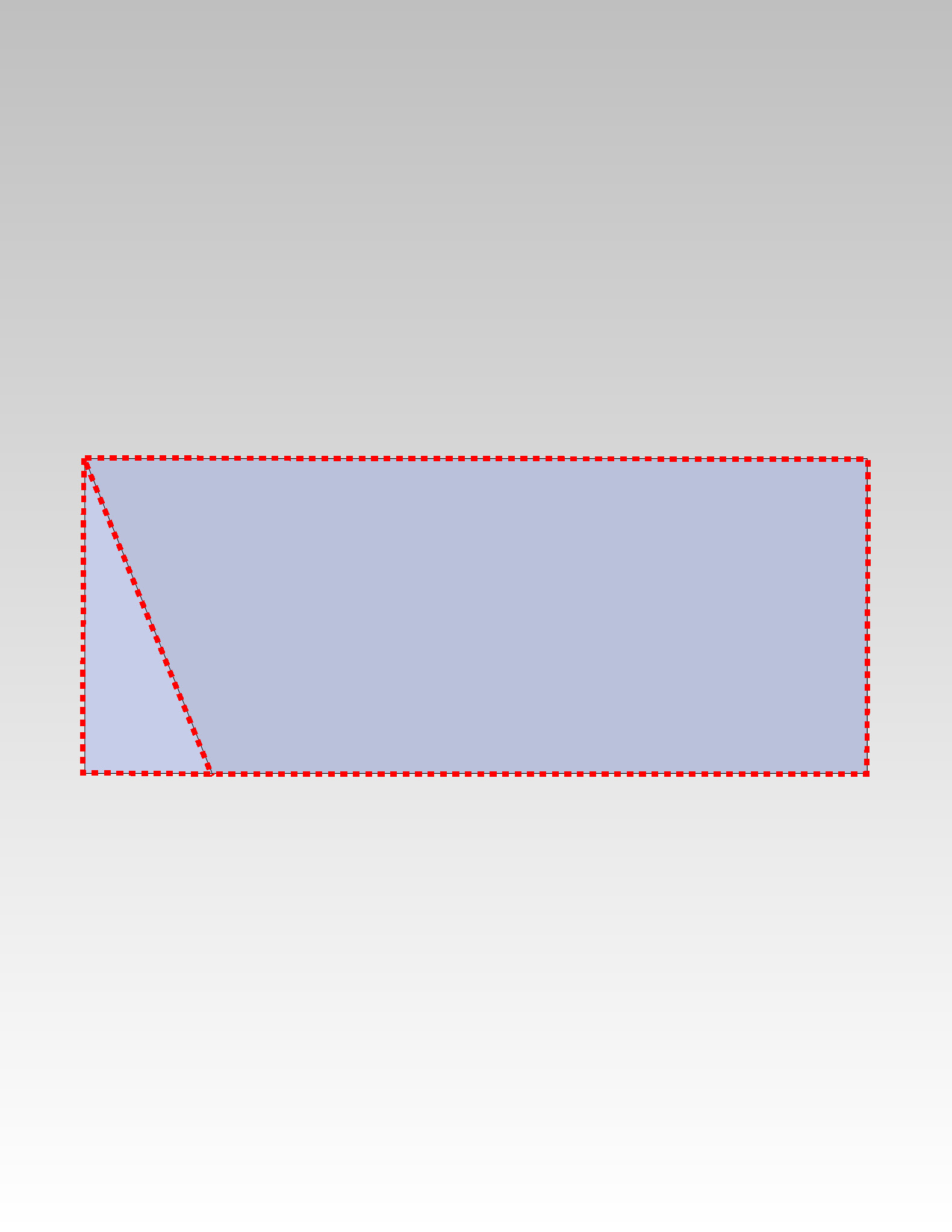

Hallo Andi,
das eine Teil habe ich abgespalten. Es wurde aus einem Klotz erstellt. Ist die Herleitung des Klotz wichtig, dann stelle ich alles ins Netz.
Auf dem Bild habe ich die Kanten, die geschlitzt werden können rot markiert.
Ich hatte diese Features wieder gelöscht, weil wie gesagt, nicht das richtige Ergebnis herauskam.
Auf dem Bild habe ich auf der hinteren Wandung zwischen den beiden Aussenlinien eine weitere Linie eingezeichnet. Ich könnte mir vorstellen, dass man dort das Blech auch trennen muß.
Gruß Thomas

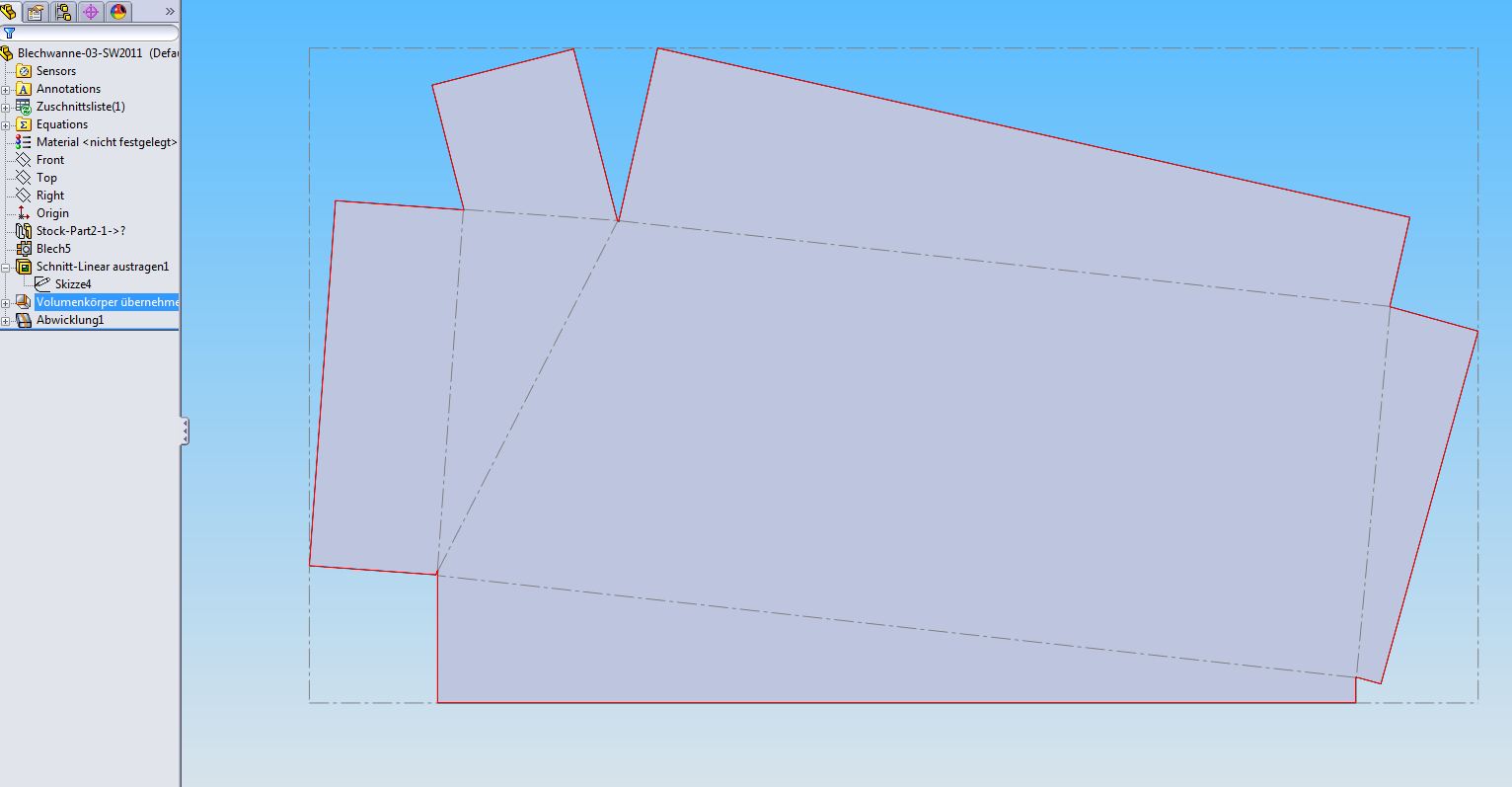

Hallo Thomas,
ich hab mal etwas probiert.
So geht es zumindest.
Du musst nur noch die Kanten schließen.
Grüße, Andi

Nochmal,
oder auch so.
Gruß, Andi

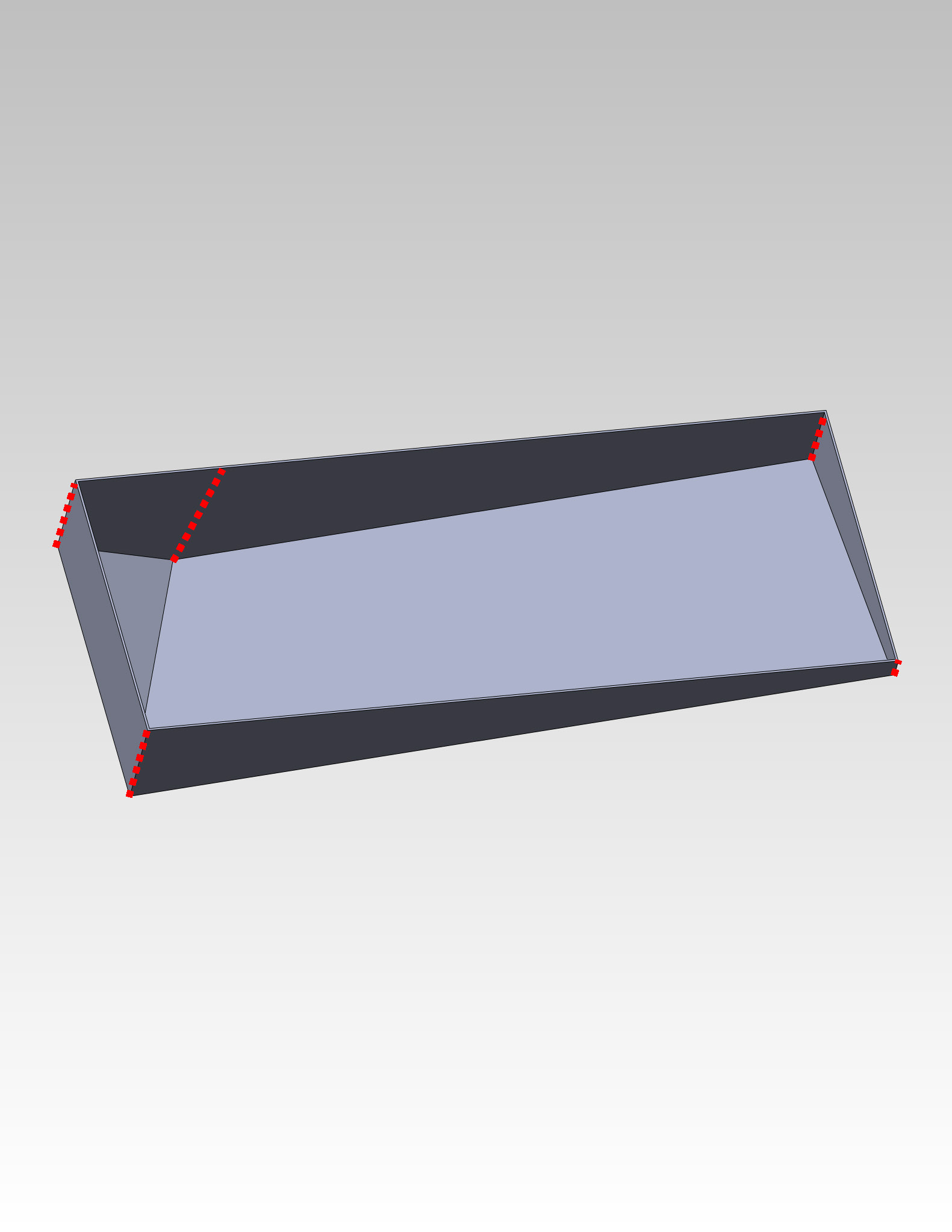

Hi Andi,
Danke ffür deine schnelle Hilfe.
Ich habe mir das Teil angeschaut. Du hast die Dicke geändert. So eine Alu Cobondplatte ist 4mm stark. Das Maß kann ich nicht ändern. Sobald man 4mm verwendet, werden die Schlitze, finde ich, sehr breit.
Bei deiner Variante werden die 2 rot markierten Kanten (siehe Bild) auch geschlitzt, was ich eigentlich vermeiden möchte, weil es sichtbare Kanten sind.
Gruß Thomas

Blechwanne-03-SW2011.SLDPRT
und die 3.te Variante.
Bei 4 mm Blechstärke werden die Lücken natürlich erst mal groß.
Die solltest du aber mit dem Feature Geschlossene Ecke wieder schließen können.
Etwas Nacharbeit sollte dir schon noch bleiben.
Grüße, Andi

Guten Morgen Andi,
vielen Dank nochmals für deine Hilfe. Ich denke, die 3.te Variante von dir gefällt mir am Besten.
Die Kanten / Ecken ließen sich auch schließen. Zwar sehen die freigestellten Ecken nicht so schön aus.
